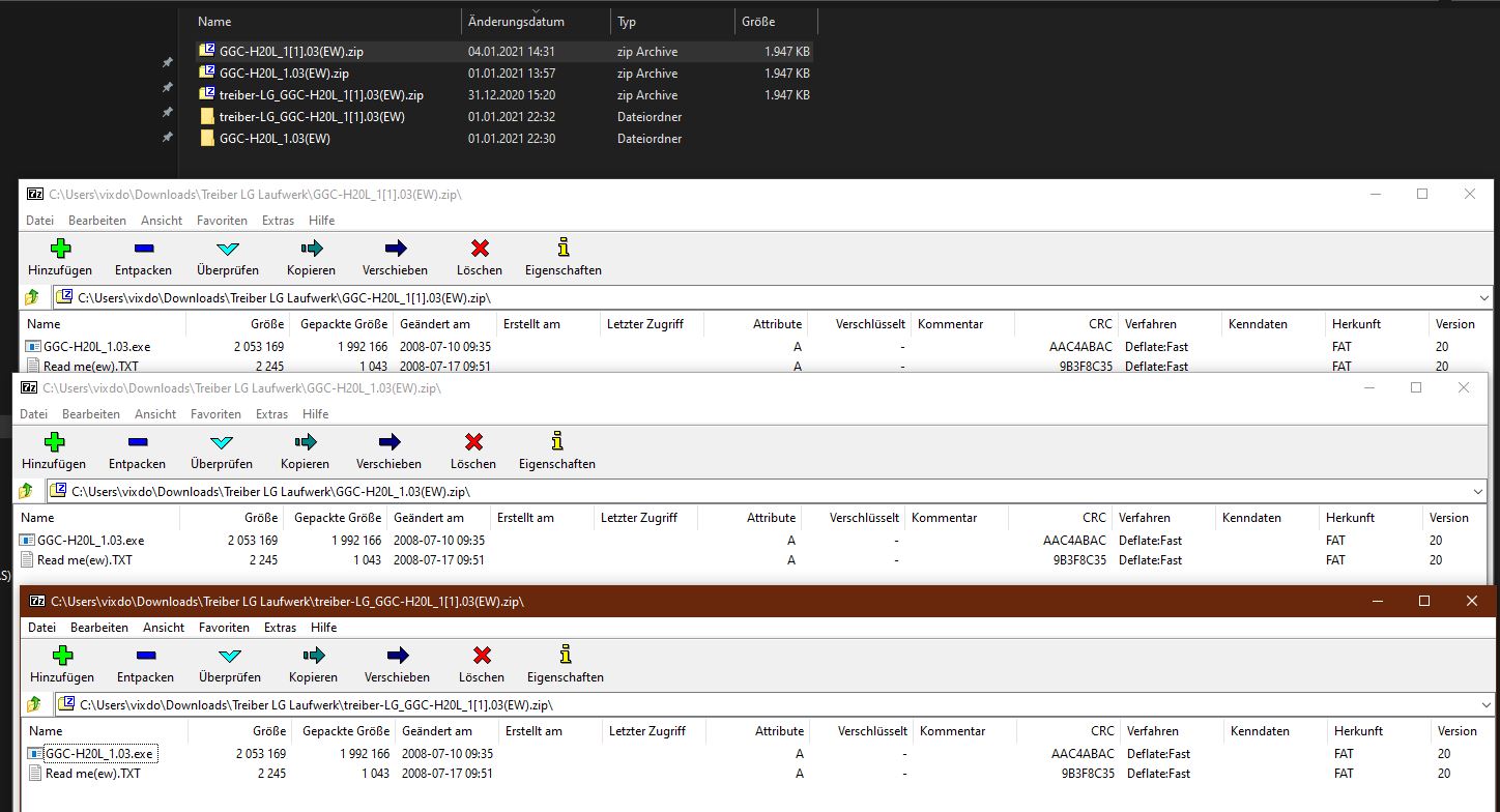

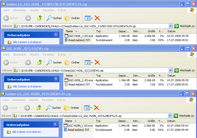

Überprüfe mal die Datei, die du geholt hast - die schauen fast gleich aus
Anbei die Datei von der LG Seite, da du geschrieben hast, du kannst sie von dort nicht holen - wegen win10 ?
Die 1. und 3. ist von treiber.de - die 2. ist von LG

Danke für die mühe, von LG konnte ich nicht runterladen weil sich bei betätigen des Links nichts getan hat im Browser. Bin davon ausgegangen das der Link einfach ins leere läuft weil das Teil schon zu alt ist.
Ich gehe aber davon aus das ich den richtigen benutzt habe, versuche es aber auch noch mal mit deinem angehängten. Sehen für mich alle drei richtig aus.
