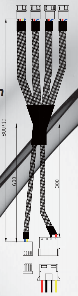

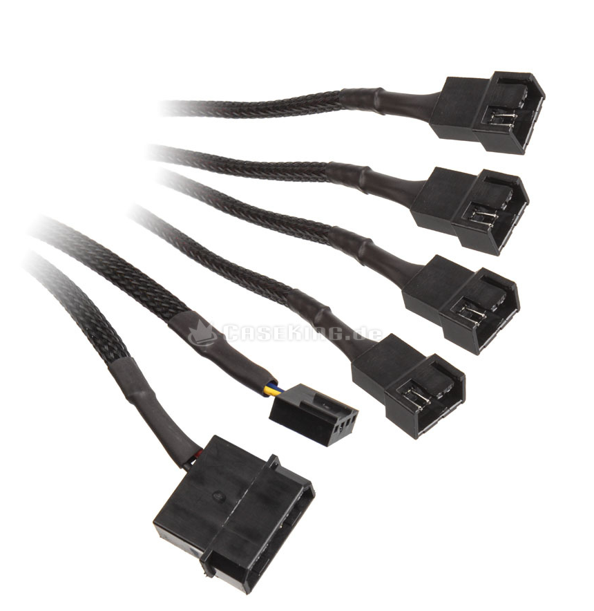

LukS schrieb:
Hast du bei dem Adapter nicht. Der 4Pin zum Mainboard ist nur mit PWM und RPM Signal belegt. Strom kommt ausschließlich vom Molex Stecker.
Sieht man auch schön auf dem Foto.
Was sieht man da?
Im Text steht: " wobei das Kabel für eine ausreichende Stromversorgung zusätzlich mit einem 4-Pol-Molex-Anschluss verbunden werden muss, sobald mehr als ein Lüfter an das Kabel angeschlossen wird."
Ergo: Bei Verwendung eines Lüfters muss der Molex-Stecker nicht verbunden werden. Die Spannung kann dann nur vom Mainboard kommen. Somit sind die +12V und GND des Molex mit dem des mainboardseitigen Lüfteranschlusses verbunden. Das ganze funktioniert, da die Spannungsdifferenz der beiden Versorgungspannung recht gering ist und die Elektronik die ggf. auftretenden Rückspeisungs-Ströme ohne Probleme verkraftet. Ordentliche Auslegung ist das allerdings nicht.
Die beschreibung ist falsch. Am 4Pin stecker sind nur die zwei Pins belegt, qas man auch auf dem Foto sieht. Die Spannungsversogung übers Mainboard wird nicht verwendet.
Ich kann gern nochmal zu Hause schauen und das verifizieren. Ich hab den Adapter zu hause rumliegen.
Dann ist der Adapter soweit in Ordnung. Wobei es natürlich schwach ist, wenn die Beschreibung falsch ist und bei der Abbildung am besten noch eine Klausel ala "Abbildung muss nicht dem Produkt entsprechen" oder sonstiges steht.

@Midium
Ich sehe gerade das es sogar auf der Herstellerseite falsch beschrieben ist:
https://www.ekwb.com/shop/ek-cable-splitter-4-fan-pwm-extended
Wobei es hier wieder anderes ist:
https://www.ekwb.com/shop/EK-PSS/EK-PSS-3831109867808.pdf
Also soweit ich mich erinnere ist es so wie in dem "Datasheet" beschrieben belegt. Ich kann gerene zu Hause nochmal schauen.

Ja, dazu kannst du das Bild als Vorlage nehmen:
Du musst bei der belegeung aufpassen das das RPM Signal nur von einem Lüfter kommen darf und das Ground und +12V nur über den Molex/Satastrom kommen darf.
