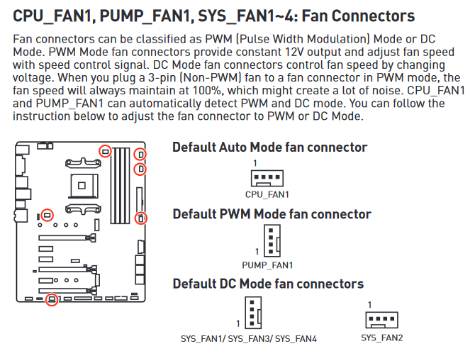

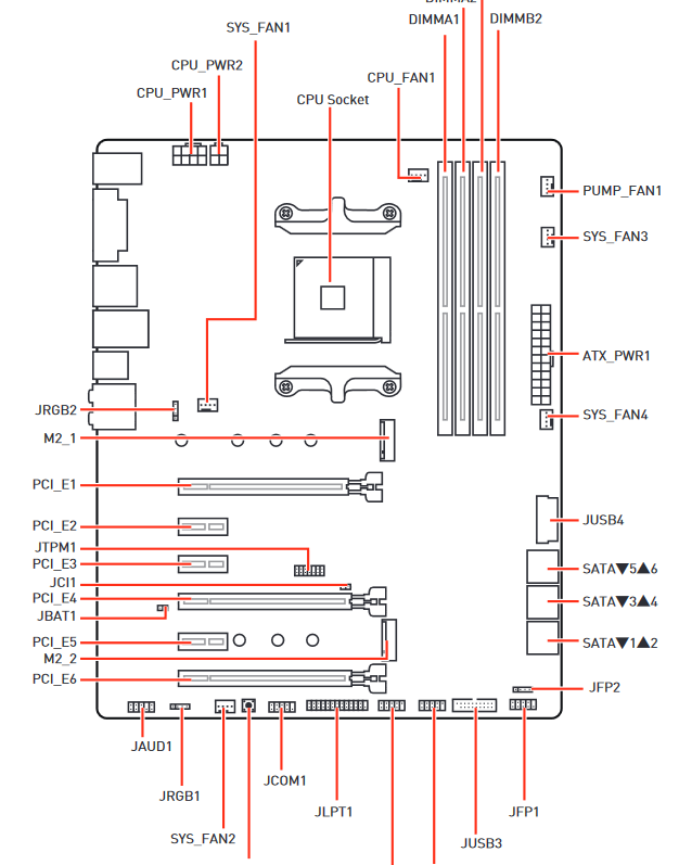

Laut Geizhals hat dein Board insgesamt sechs 4 pin Header. Fünf davon sollten regelbar sein!

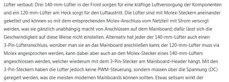

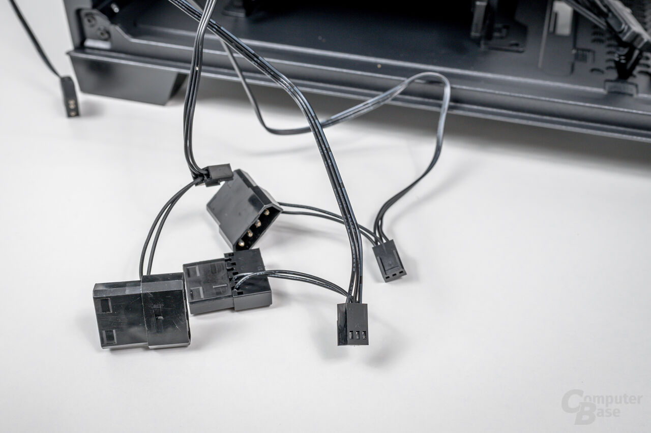

Wie also zu lesen ist, hat jeder der drei Frontlüfter einen eigenen 3 pin Anschluß, mit denen du sie am Mainboard spannungsreguliert betreiben können solltest!
Da der Hecklüfter diesen 3 pol Stecker nicht hat, kannst du ihn aber trotzdem reguliert an einem der drei anderen Lüfter am Molex- Stecker angeschlossen, mitlaufen lassen!

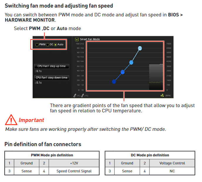

Wenn sich also die Sys- Fan Header deines Mainboards auf DC (spannungsgesteuert) umstellen lassen, dann brauchst du keine weiteren Teile mehr um die vier Lüfter drehzahlreguliert betreiben zu können.

Die benötigten Fan- Header lassen sich alle spannungsgesteuert betreiben! Bei den Sys- Fan Headern ist dieser Modus schon sogar voreingestellt!
Zudem scheint der Pump- Fan Header über die Modi PWM und DC auch voll steuerbar zu sein.
Du verwendest für die drei Frontlüfter nicht die 4 pol Molexstecker zum Netzteil hin sondern deren 3 pin Stecker, die du alle auf dem Mainboard unterbringst!

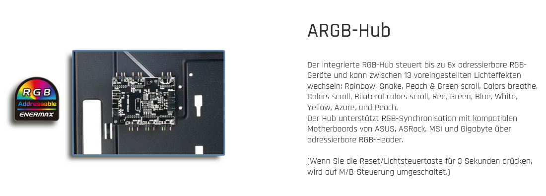

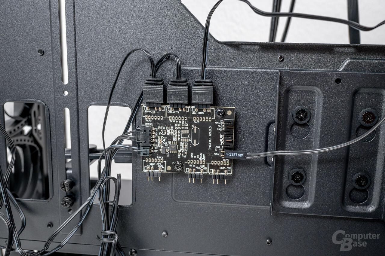

Der Strom für die Beleuchtung kommt über den gehäuseeigenen Controller! Wie hast du den verkabelt?
Diese dickeren Stecker der Lüfter (oben an der Controller- Platine angeschlossen) sind für die Beleuchtung, die anderen 3 pin- Stecker der Lüfter sind jeweils dazu gedacht, die Rotoren/ Propeller der Lüfter anzutreiben.
Wo hast du denn jetzt diese dickeren Stecker fürs RGB angeschlossen?

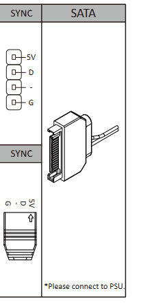

Und denke daran, die im Bild gezeigte Platine an das Netzteil anzuschließen (größerer Stecker hier im Bild auf 9 Uhr- Position)!

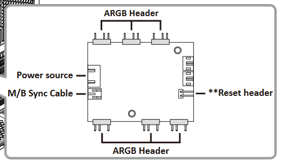

Willst du die RGB- Beleuchtung auch mit dem Mainboard steuern, dann mußt du das Kabel des kleineren Steckers (unterhalb des Stromanschlußsteckers) mit einem 5 Volt ARGB- Port des Mainboards verbinden! Das steht aber auch alles in der Anleitung zu deinem Gehäuse. Was meinst du, wo ich die Infos her habe!?
https://www.enermaxeu.com/wp-content/uploads/Unorganized/eca-sk30-manual.pdf
Edit:
Leider hat dein Mainboard keine 5 Volt ARGB- Header! Somit kannst du die Beleuchtungseffekte nur mit dem Reset- Taster durchschalten, wie du es ja selbst schon weiter ober erwähnt hast.

Das RGB-Hub bekommt Strom über SATA und den hatte ich abgezogen 🙈
Alle Lüfter sind nun regelbar und leuchten.
