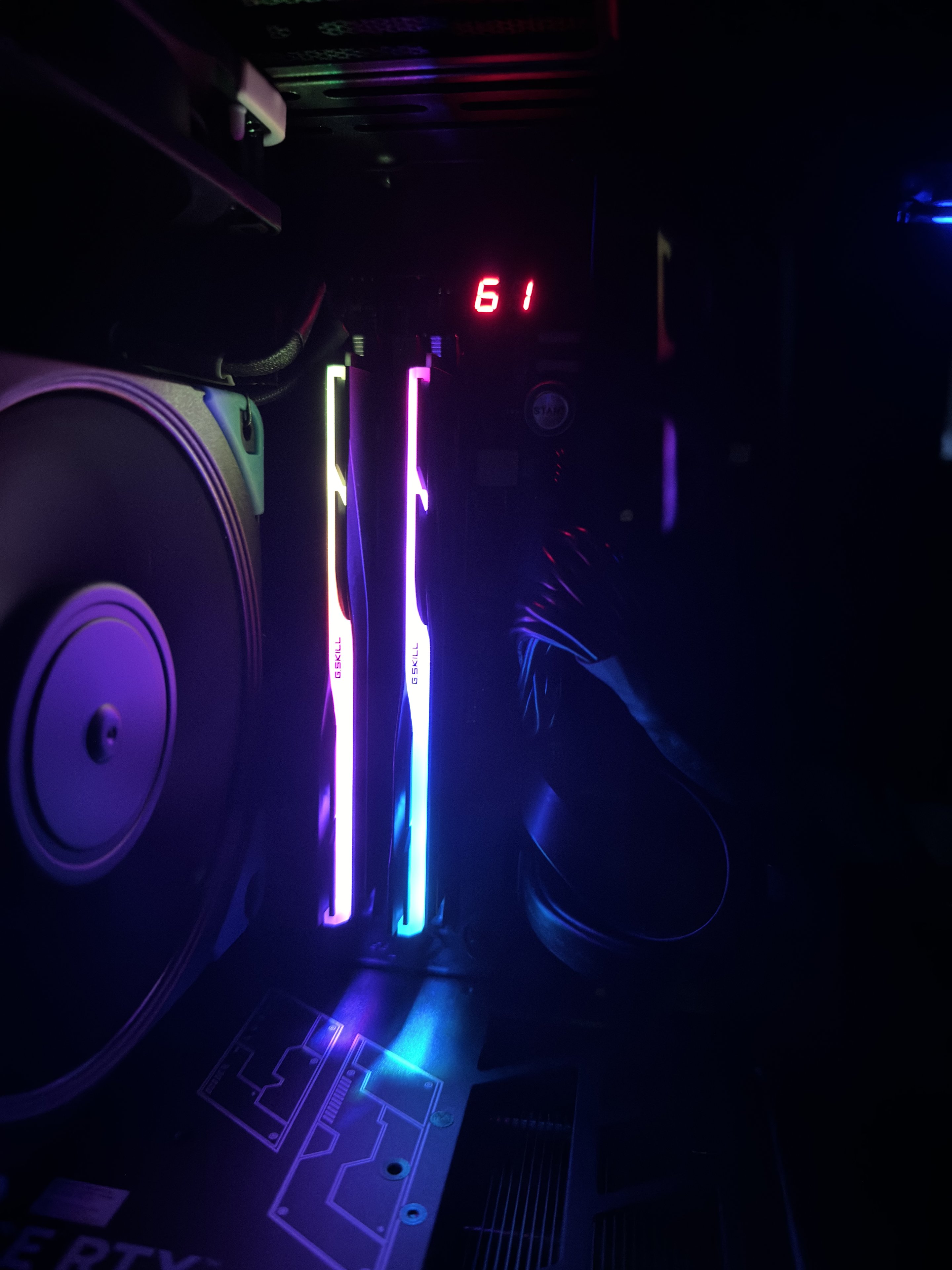

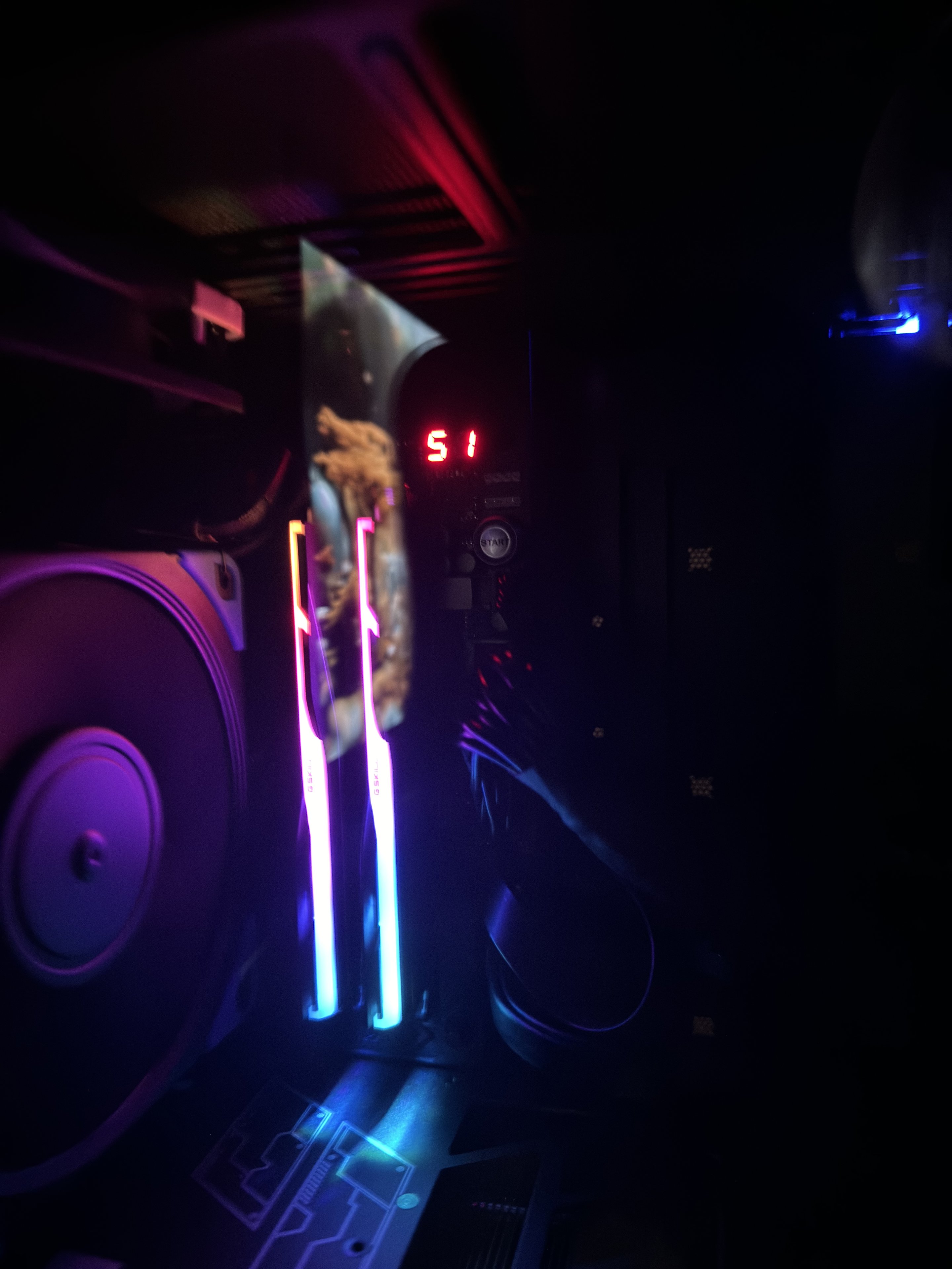

Hab ein sehr merkwürdiges verhalten. Wenn der Monitor (ASUS ROG Swift OLED PG27AQDM) an ist und ich nichts mache am Desktop ist die Idel Temp um die 50 Grad, soweit ok, wenn der Monitor aber aus geht, wie in den Energieeinstellungen eingestellt nach 5 Minuten steigt die Idel Temp auf 61 Grad, ob wohl nichts läuft. Taskmanager ist immer bei ca. 1%. So bald ich die Mouse wieder beweg geht die Temp sofort runter wieder auf ca 50 Grad. Monitor ist über DP angeschlossen an eine 4070 Ti Super. Kennt jemand so ein verhalten und kann man da was machen?
Die Temperaturen steigt auch sofort an wenn ich denn Monitor ausschalte bevor der Energiesparmodus startet. Sehr strange.

Es ist halt sehr merkwürdig das es nur im Zusammenhang ist mit dem Energiesparmodus oder ich den Monitor selbst abschalte. Wenn ich nichts mache und schau mir die Werte an in hwinfo ist alles normal. CPU taktet brav runter wie auch die GPU.

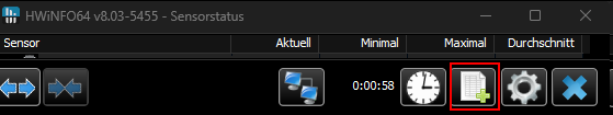

Du aktivierst das Log in HWInfo.
Auf das Zahnrad klicken, dann kannst du einstellen, was alles geloggt werden soll.
Die dadurch erzeugten Daten kannst du dir z.B. bei Logcharts anzeigen lassen.

CPU Temperatur denn mein Mainboard zeigt diese an darum sehe ich das. Virenscanner sicher nicht denn warum sollte der Anspringen wenn ich denn Monitor per Power Button abschalte?

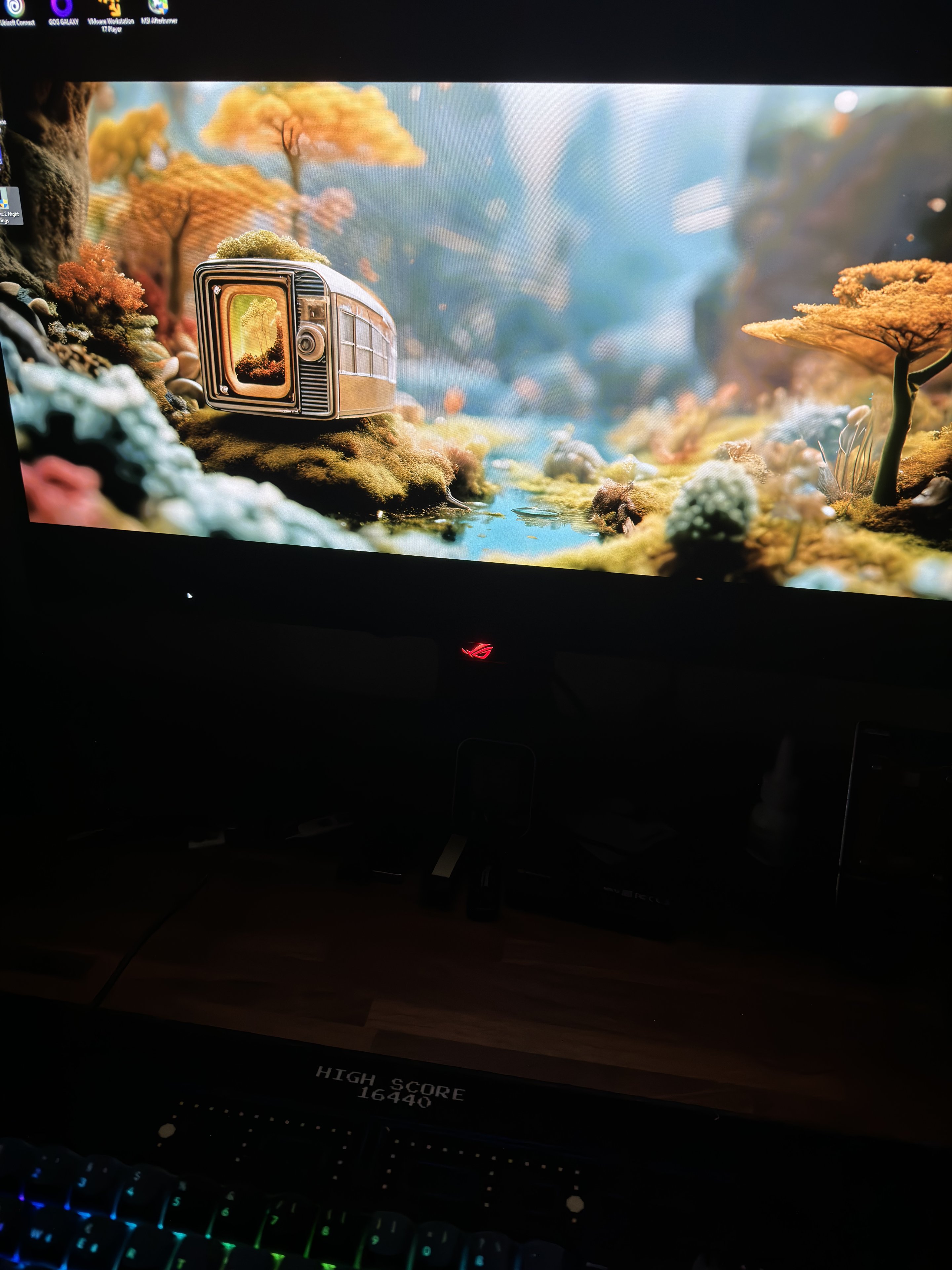

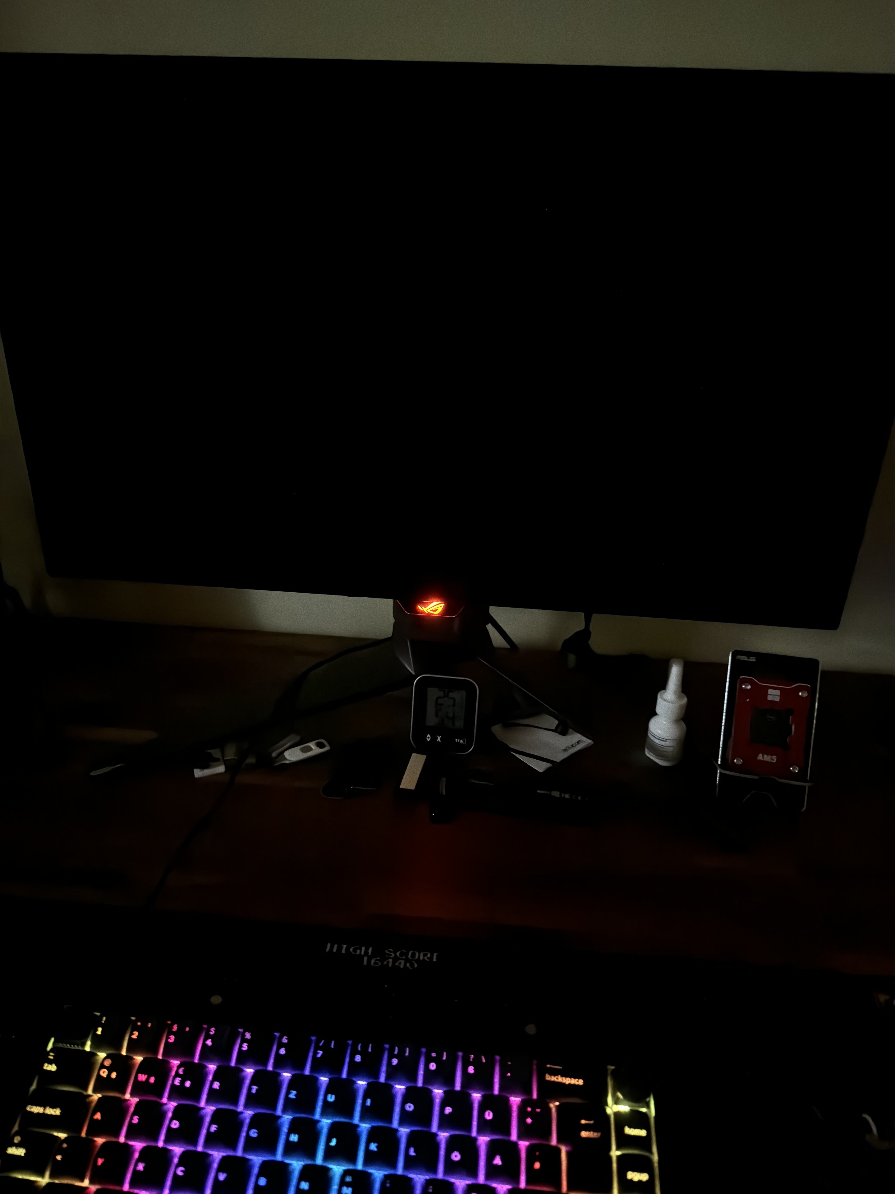

Monitor an:

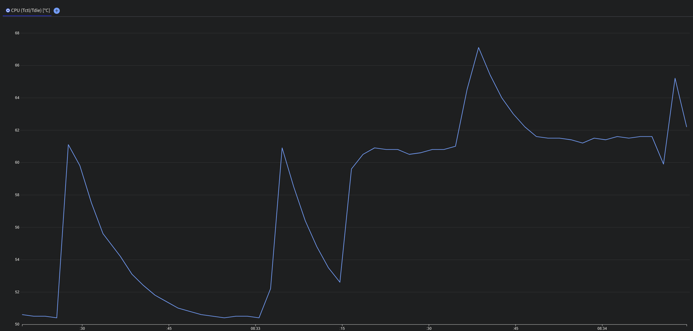

HIer der Log. Energiesparmodus auf 1 Minute gestellt und dann sieht man wie die Temp sofort hoch geht und wieder runter wenn ich die Mouse bewege. Die GPU steigt nicht dabei an, nur die CPU wird getriggert wenn der Energiesparmos an geht.

HIer mal denn Energiesparmopdus auf 3 Minuten gestellt und die Temp geht sogar immer kurz bis 68 Grad und dann wieder auf 61 bis ich die Mouse bewege.

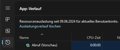

Der Grund für die Temperatur ist im Log schnell gefunden, der Core 6 deiner CPU spring auf knapp 90% Auslastung und bleibt dabei. Jetzt gilt es die Anwendung zu finden, die das verursacht. Dafür gibt es den Task Manager. Es kommt auf deine Windowsversion an, ob die das hier gezeigte schon kann.
Unter App Info den Auslastungsverlauf löschen, nach dem Sparmodus schauen, was da so viel CPU-Zeit frisst.
Schau ich dann morgen. Hab den PC schon ausgeschaltet jetzt. Nutze keine LED Software.
