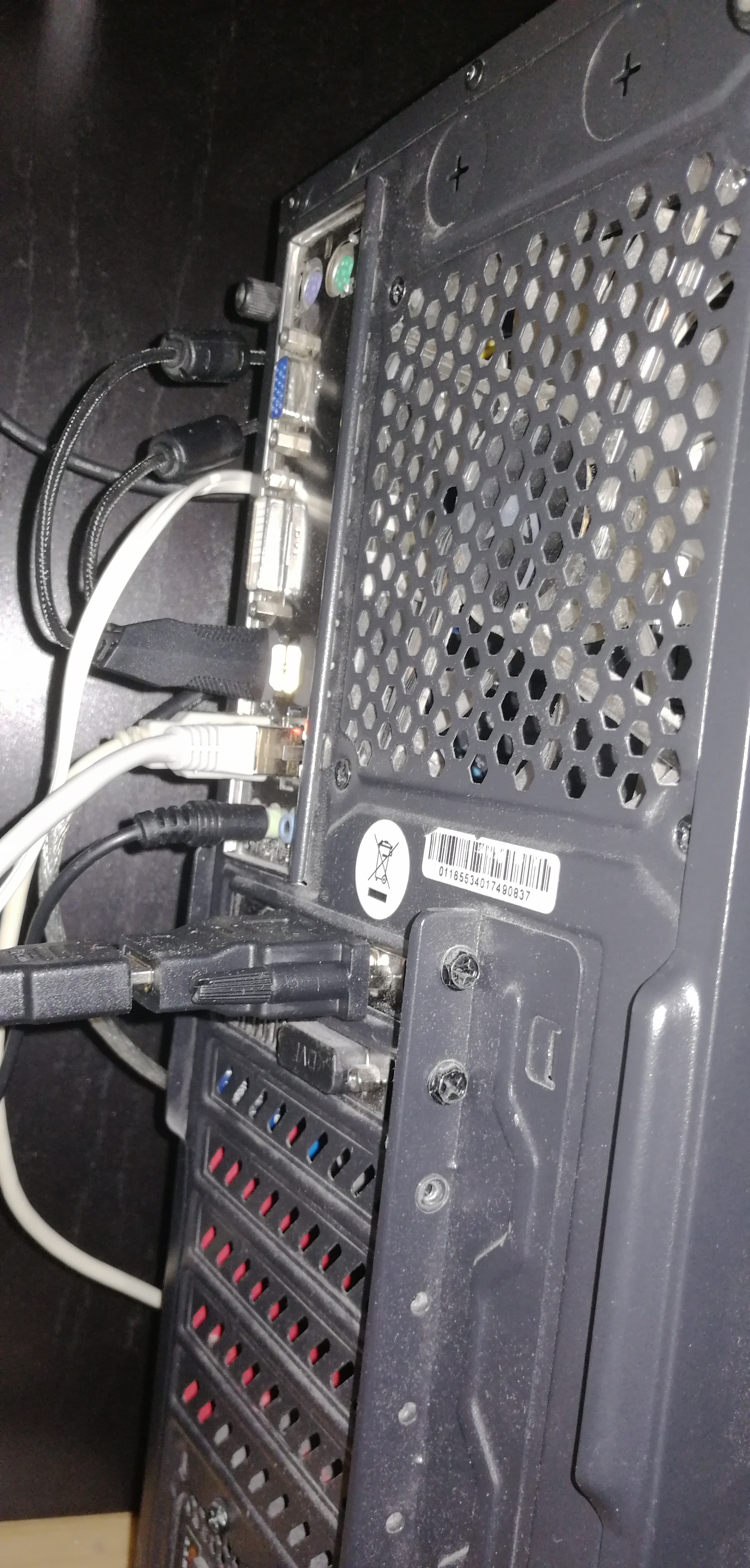

Welchen Grafikanschluss genau benutzt du ? Foto! Denn du hast am Mainboard Ausgänge von der APU und an der GTX.
Ist auf der Grafikkarte angeschlossen.
