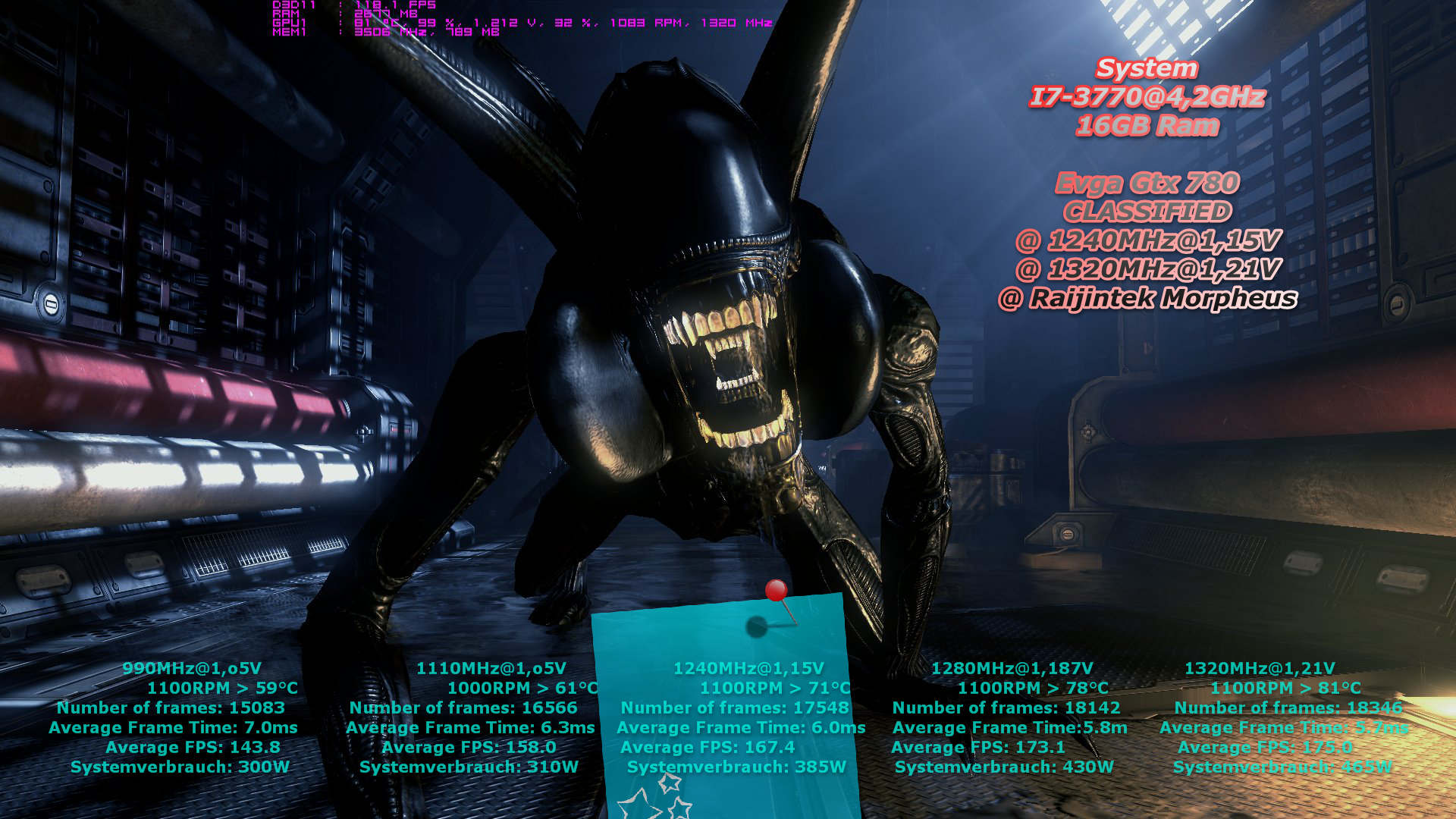

Kannst dir ja mal anschauen wie sich das bei einer GTX780 verhält:
Ganz grobe Faustregel: Die Leistungsaufnahme (und damit die "Wärmeproduktion") verhält sich linear zum Takt und quadratisch zur Betriebsspannung.

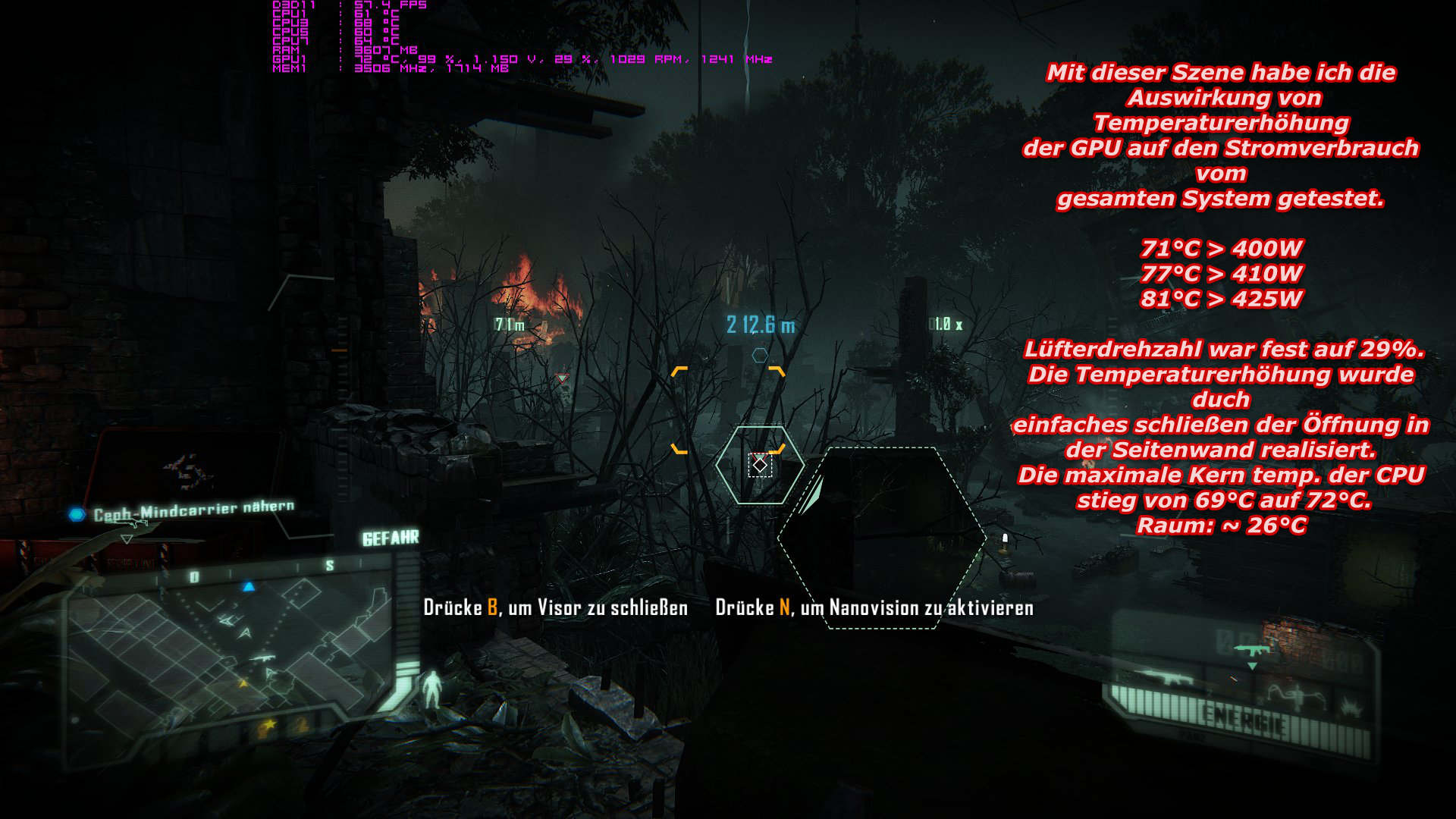

Linear? Verhält sich ja nicht mal bei höheren Temps linerar:
das sie nicht ma ganz ganz grob passt?
um so höher der takt um so mehr wird pro mhz mehr wärme erzeugt.
da du die selbe wärme abführen kannst aber die schaltung pro zeit erhöhst kannst du alleine aus dem grund schon keine lineare entwicklung haben.
da spielt zwar noch mehr mit rein aber gut
fakt ist linear ist da nix.
und ja takt erhöhen bringt mehr wärme takt runter bringt weniger bis zu einem gewissne unkt dann merkst du fast nix mehr von einer takt reduzierung.
das selbe mit der spannung, auch wen es da nochma etwas anders ist aber auch hier ist nix linear sonder hat unterschiedliche entwicklungen.
