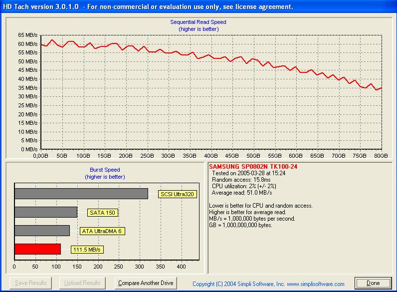

DigitalD schrieb:
hab mal fix mit HD tach gebencht:
links die 80er, rechts die 40er
beim "sequential read speed" ist die 80er fast doppelt so schnell, aba guggste ma selbst ;)

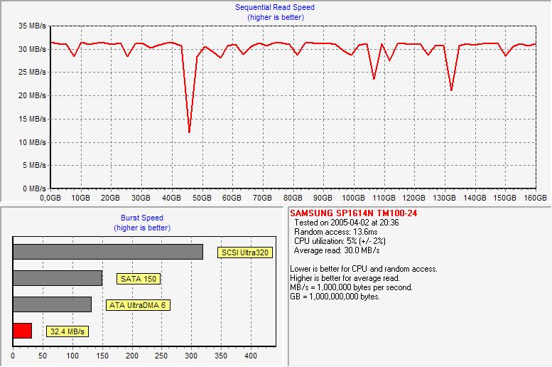

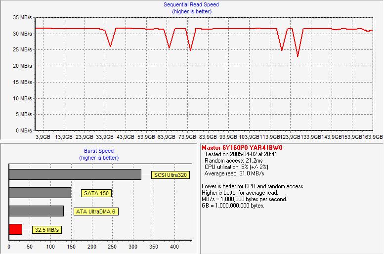

ich hab mir jetzt au ma schnell HD tach gezogen und meine ergebnisse weichen aber erheblich von deinen ab :heul:
links meine SAMSUNG SP1614N und mitig meine MAXTOR 6Y160P0, beide im quick bench
rechts is die SP1614N im long bench
woran liegt das?
betreibst du das prog im abgesicherten windows oder wie?
vll daran, dass meine platten relativ voll sind?

Re: HDD: 5400 upm oder 7200 upm, Cache
Whow, deine Ergebnisse sind in der Tat seltsam. In welchem UDMA Modus laufen deine PLatten denn?! Welche IDE Treiber installiert?
beide platten sind fast voll, aber sehr gut defragmentiert, benutzte keine besonderen treiber, nur für den nvidia ata controller den neusten nforce treiber (nforce 5.1) hab den bench auch net im abgesicherten modus gemacht, ganz normal unter windows mit meinem benutzerkonto
die 80er: PIO4/UDMA6 die 40er: PIO4/UDMA5
beim hochfahren hört man die platte doch, aber wenn ich zocke oder so ist sie nicht zu hören... aber nur ein ganz leises knistern (schwer zu erklären wie sich das anhört)

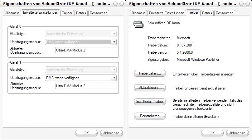

ich hab bei beiden kanälen UDMA-modus 2
is dat schlecht? :D
wie kann ich den ändern?
also ich hab jetzt den treiber installiert und nun sieht es folgendermaßen bei mir im gerätemanager aus (siehe anhang)
der "SiS PCI-IDE-Controller" wurde zum "SiS 5513 IDE UDMA Controller"
bei ihm ist auch der SiS-treiber vorhanden
aber bei den beiden IDE-Kanälen steht immer noch der MS-treiber
und ich kann mir zwar schön den UDMA-modus anzeigen lassen, doch ändern kann ich ihn nicht
wie kann ich ihn ändern?
ich kann da nix einstellen
hab ma die bilder vom zweiten ide-kanal rangehängt, weil da meine platten dran hängen
