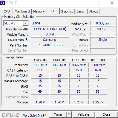

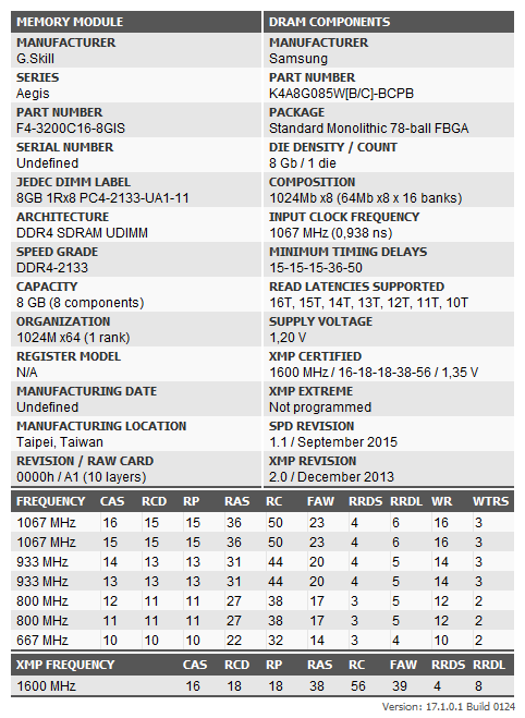

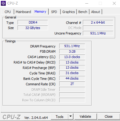

Aus den bereits gelesenen Themen habe ich nun hier direkt von Anfang an mal alle möglichen Daten in Bildform gesammelt, welche beim lösen des Problems hilfreich sein könnten.

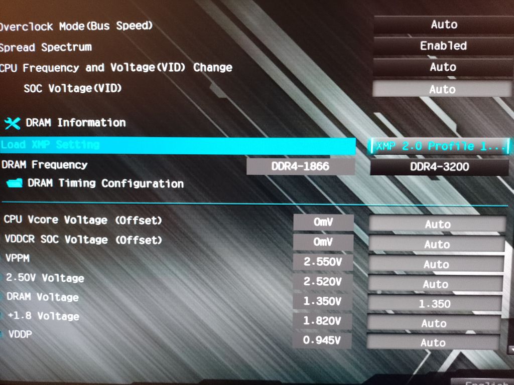

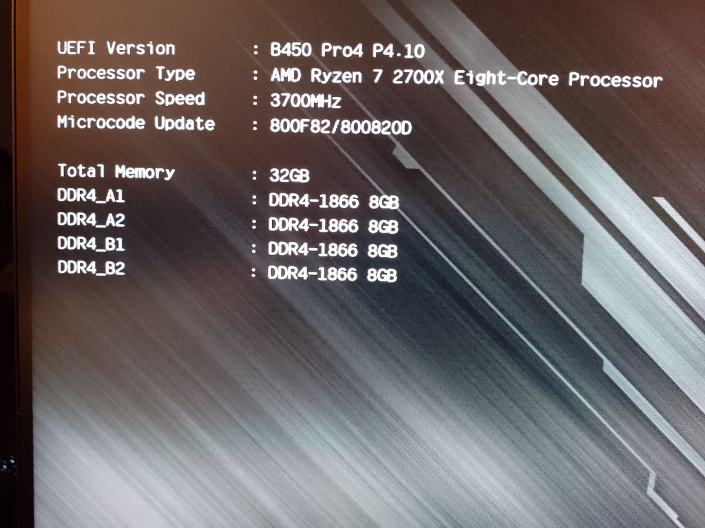

Ich habe heute meine bisher 2 RAM Riegel um 2 weitere auf insgesammt 4 RAM Riegel aufgestockt. Ich habe extra die exakt gleichen gekauft, um mir darum keine Gedanken machen zu müssen. Vor dem Einbau lief der Speicher mit 3200 MHz. Nach dem Einbau allerdings nur noch mit 1866 MHz. Alle 4 Riegel werden erkannt und mir stehen auch die 32 GB zur verfügung.
Im Bios habe ich versucht die "DRAM Frequenzy" auf 3200 zu stellen, sowie das Profil auf Auto zu stellen. Ich habe es in vielen verschiedenen Kombinationen und auch niedrigeren Geschwindigkeiten versucht, allerdings nie eine tatsächliche Änderung der Geschwindigkeit feststellen können. Die Kontrollen habe ich zunächst mit dem Task Manager und später mit CPU-Z durchgeführt.

Wenn ich diese komischen XMP-Werte sehe. Wie kann man nur solche Werte programmieren!?
tFAW 39 ? sollte 16 sein
tRRDS 4 (Wert 4 x 4 =16)
tRRDL 8

Probiere 3.000 MHz aus. Sollte bei den RAM nicht viel ausmachen.
Ich habe die meisten Werte durchprobiert ohne irgendwelchen Erfolg. Ich kann zwar immer ohne Probleme Booten, aber es akzeptiert nicht die Änderungen und mir wird dann immer 1866 angezeigt.

haben alle Riegel denselben Chip-Hersteller? (screen zeigt erstmal Samsung)

Habe das mit den Standard Werten nicht ganz verstanden, allerdings hat es geklappt mit den 2666. Das Booten war etwas seltsam, da ich nach Save&Exit den Restart Knopf am PC drücken musste damit wieder etwas passiert, allerdings ist der RAM jetzt erfolgreich auf diesem Wert im Gegensatz zu meinen bisherigen Versuchen. Bin mir nicht sicher, was mit ZenTimings gemeint ist, daher hier auf gut glück die Timings von CPU-Z bei Memory
Ja alle Chips haben eine identische "Thaiphoon" anzeige. Die Werte von allen 4 Riegeln sind mit dem "Read" dort identisch.
