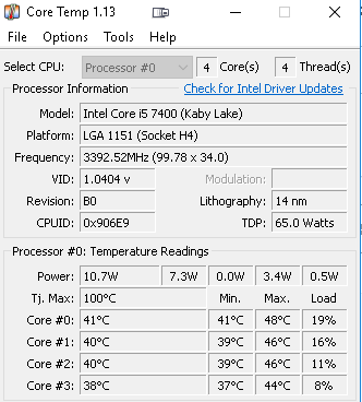

Checke mal deine CPU Temperatur mit Core Temp, der Takt steht auch drin. Vielleicht wird der einfach zu heiß.

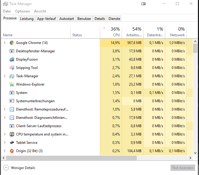

Wenn Ich in Chrome die Maus bewege, verursacht Chrome die Last.
Wenn Ich im Task-Manager die Maus bewege, verursacht der Task-Manager die Last
und so weiter.

Vielleicht hilft euch das
