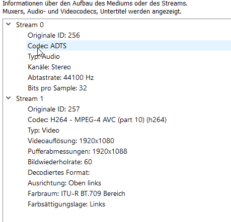

Was für ein Stream?
Codec? Auflösung? Bitrate?
Der Videodecoder in der GPU ist ausgelastet, wie man an deinem Screenshot sieht. Hardware De- und Encoder sind separate teile einer GPU und haben erstmal nichts mit diesem gemein. Derselbe Videodecoder wird oft auf jeder Karte einer Generation in derselben Ausbaustufe verwendet, die 3D-Leistung hat also keinen EInfluss auf dessen Performance. Eher das Alter der GPU.

Was für ein Stream?
Stream --> kommt von Twitch und wird in VLC abgespielt oder im Browser
