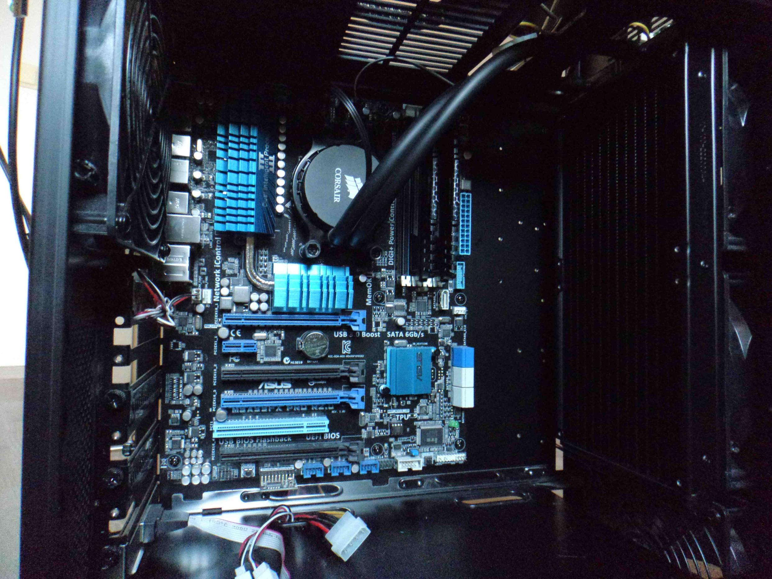

will kurz meine Erfahrung zur H90 und H110 preisgeben. Ich habe einen FX-8350 mit einer H110 zum Zocken am Laufen sowie eine H90 mit einem FX-6300 in meinem HTPC.
Für die H90 und darunter muss ich den Vorredner recht geben, da ist die Luftkühlung gleichwertig, wenn nicht sogar besser und ich werde desewegen auch die H90 sehr wahrscheinlich wieder aus dem HTPC ausbauen.
Für die H110 kann ich mich der Meinung NICHT anschließen! Vorher hatte ich mit Luftkühlung um die 60 Grad am Proz jetzt nur noch max 43 Grad und DAS UNTER VOLL-Last! Im Idle sind es je nach Außentemperatur sogar nur 28 Grad! Mit Luftkühlung war ich da als schon fast an der 40 Grad-Marke. Absolut kein Vergleich und ich glaube mich sogar an eine PCGH Empehlung zur H100 und H110 zu erinnern! Siehe Test-Ergebniss.
Außerdem wenn die H100 so schlecht sei und zur Lufkühlung nur gleichwertig, warum wird sie dann zum Kühlen des FX-9590 verwendet und empfohlen, weil sie besser ist und die Luftkühlung dem FX-9590 nicht Herr wird. Siehe PCGH-Test FX-9590!
Habe auch ein Bild angehängt vom Einbau der H110 - bin damit sehr zu frieden.
Und ja! An eine sehr gute WAKÜ im Eigenbau kommen die Kompakten nicht hin, aber man hat 5 Jahre Garantie drauf, der Aufwand ist wesentlich geringer und ich muss im PC nicht mit Wasser panschen - das waren meine persönlichen Kaufgründe für die H110 und ich habe es nicht bereut.
Und wie Ihr gerade festgestellt habt ist es auch eine Frage des persönlichen Geschmacks und zieht mir wegen meiner Erfahrung und Meinung zu den Kompakten nicht gleich wieder das Fell über die Ohren! DANKE!
