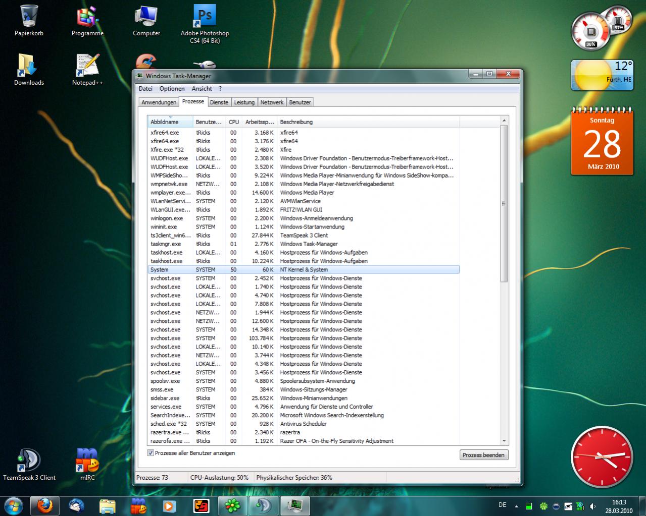

Hallo ich habe seit heute ein sehr seltsames Problem. Der Pc befindet sich im Leerlauf und hat eine Prozessorauslastung von 30-55%. Alle Spiele laufen etwas langsamer. Allerdings finde ich keinen Grund dafür. Im Taskmanager hat kein Programm diese Auslastung. Ich habe schon einen Viren-scann laufen lassen aber ohne Ergebnis.
Hatte jemand ein ähnliches Problem oder weiß wie es zu lösen ist? :)
Danke schon mal.
Hier noch ein Bild vom Taskmanager:

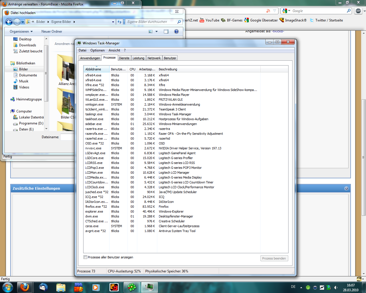

Im TM auch unten den Haken reinmachen "Prozesse aller Benutzer" und dann siehst du auch ALLE deiner > 70 Prozesse ...
Der "Übeltäter" ist wohl gefunden.
Das ganze sagt mir aber weiter nichts aber normal kann es ja nicht sein das der Kernel Prozess 50% belegt.
EDIT: habe den Thread gefunden, den lese ich mir mal durch.
Doch doch habe ich, ist nur unter dem Pfeil versteckt =)
Virenscann habe ich wie bereits gesagt gemacht, ohne Ergebnis.
Mittlerweile bin ich auch etwas weiter: Der Kernel Prozess ist schuld an der Hohen Auslastung des Prozessors, ich bin daran eine Lösung zu "ergooglen".

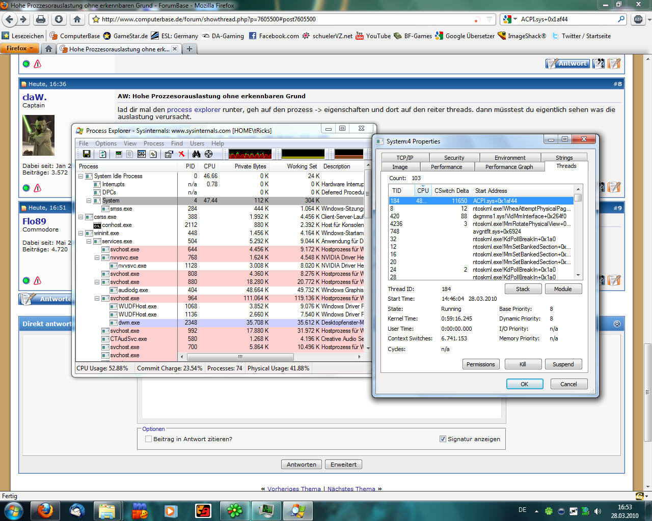

lad dir mal den process explorer runter, geh auf den prozess -> eigenschaften und dort auf den reiter threads. dann müsstest du eigentlich sehen was die auslastung verursacht.
Könnte ein fehlerhafter Treiber oder defekte Hardware sein --> erstmal mit dem Process Explorer schauen.
Das kann man unter Threads sehen:
versuch mal das bios zu updaten, vllt löst sich das problem dann ja von selbst.
Bios ist aktuell, ich mach aber gleich mal ein CMOS clear.
EDIT: Nach dem CMOS clear läuft alles wieder normal, komisch^^
