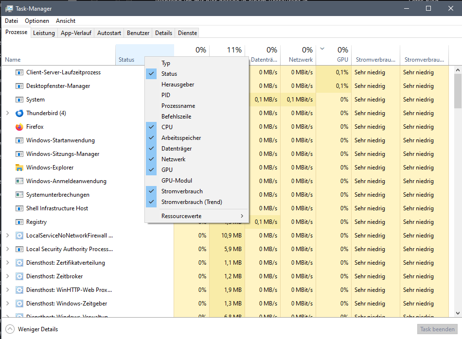

Sortier mal im Taskmanager nach GPU-Last. Falls GPU nicht sichtbar ist, Rechtsklick auf die Tabellenkopfzeile und dort "GPU" als zusätzliche Spalte auswählen.
Hi,
hatte ich geschrieben... im Task Manager wird nichts angezeigt.
In der Spalte GPU werden maximal 3% angezeigt, die meiste Last (1,5%) verursacht die AMD Software während ich mir die Performance Seite anschaue.
