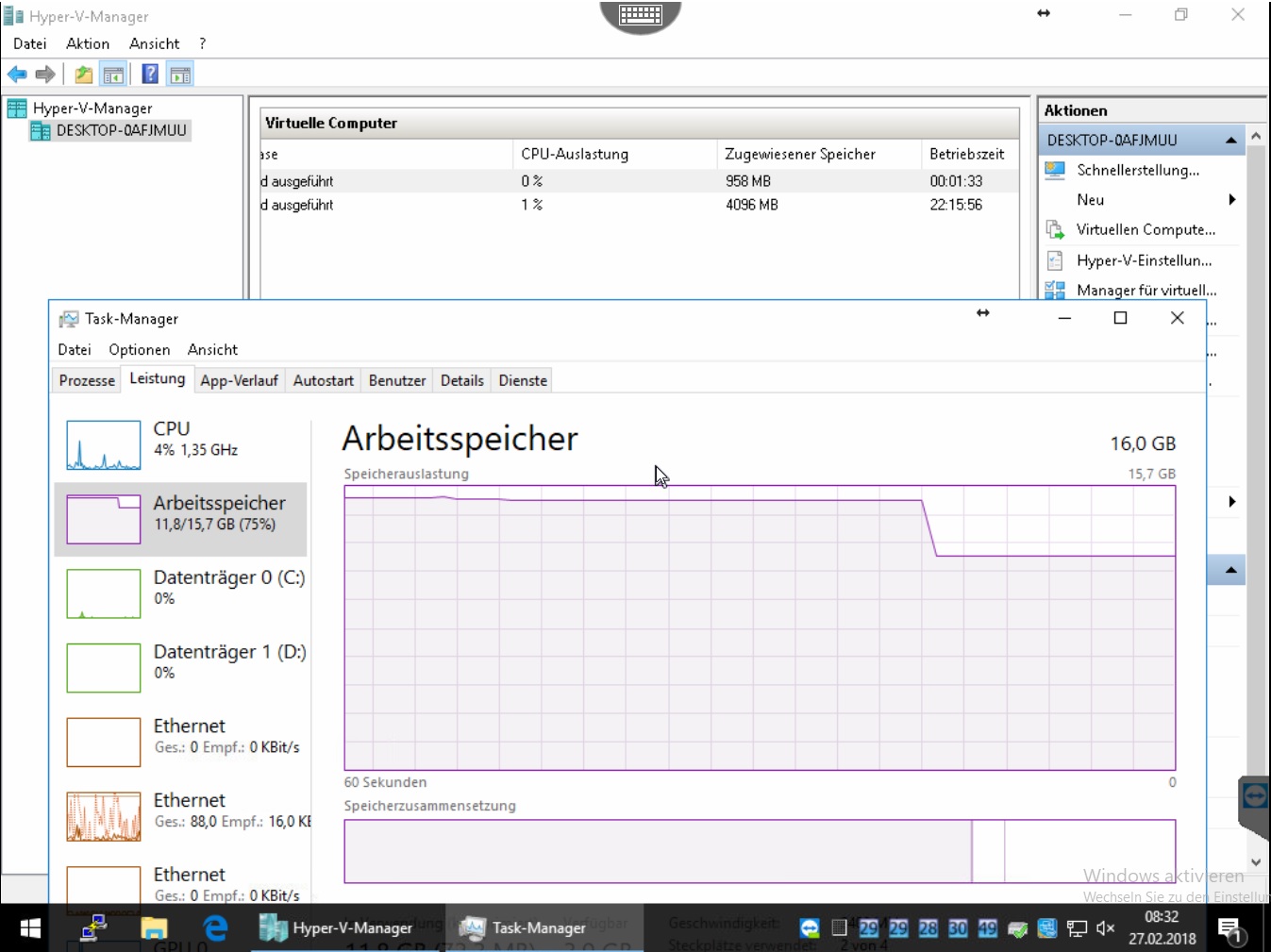

ich habe nur zwei Hyper-V Clients laufen + Intel Rapidstorage RAID 10 4*2 TB + Crystal Disk Info.
Wie kann die Arbeitsspeicherauslastung so extrem hoch sein? Es scheint als würde sie täglich wachsen?
Wie ist eine Kontrolle möglich, welcher Prozess dies verusacht? Im Taskmanager sehe ich dazu nichts.
Danke

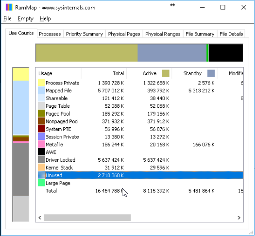

Derzeit sieht es nach einem Reboot so aus, wobei die Auslastung langsam wieder hoch geht:
Das "Mapped File" mit ca. 6GB stört.
Hast ein Mainboard mit Killer Netzwerkkarte ?
Dann mal den Treiber aktualisieren.
https://www.asrock.com/MB/Intel/Z270 Extreme4/index.asp
kein killer? treiber neu. lg

Ah ok jetzt seh ich das mit Driver Locked, was kann ich da machen?
Kann geschlossen werden: In Hyper-V Dynamische Arbeitsspeichergröße deaktvieren. lt. Link.
