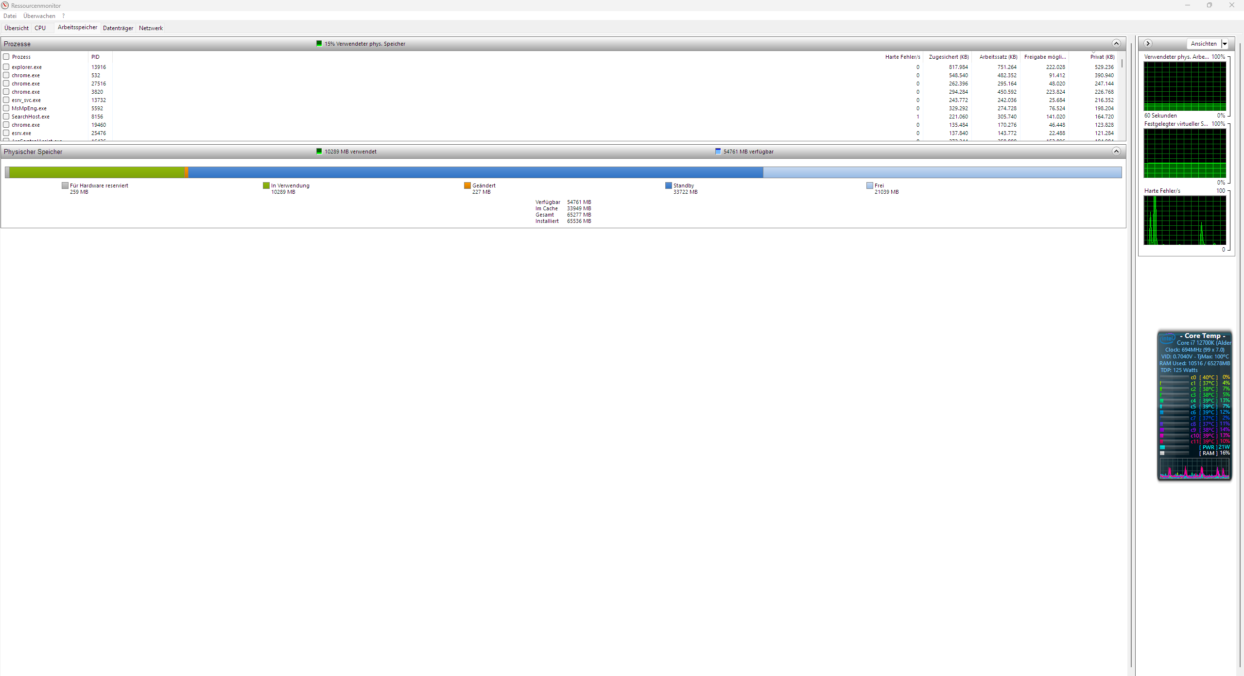

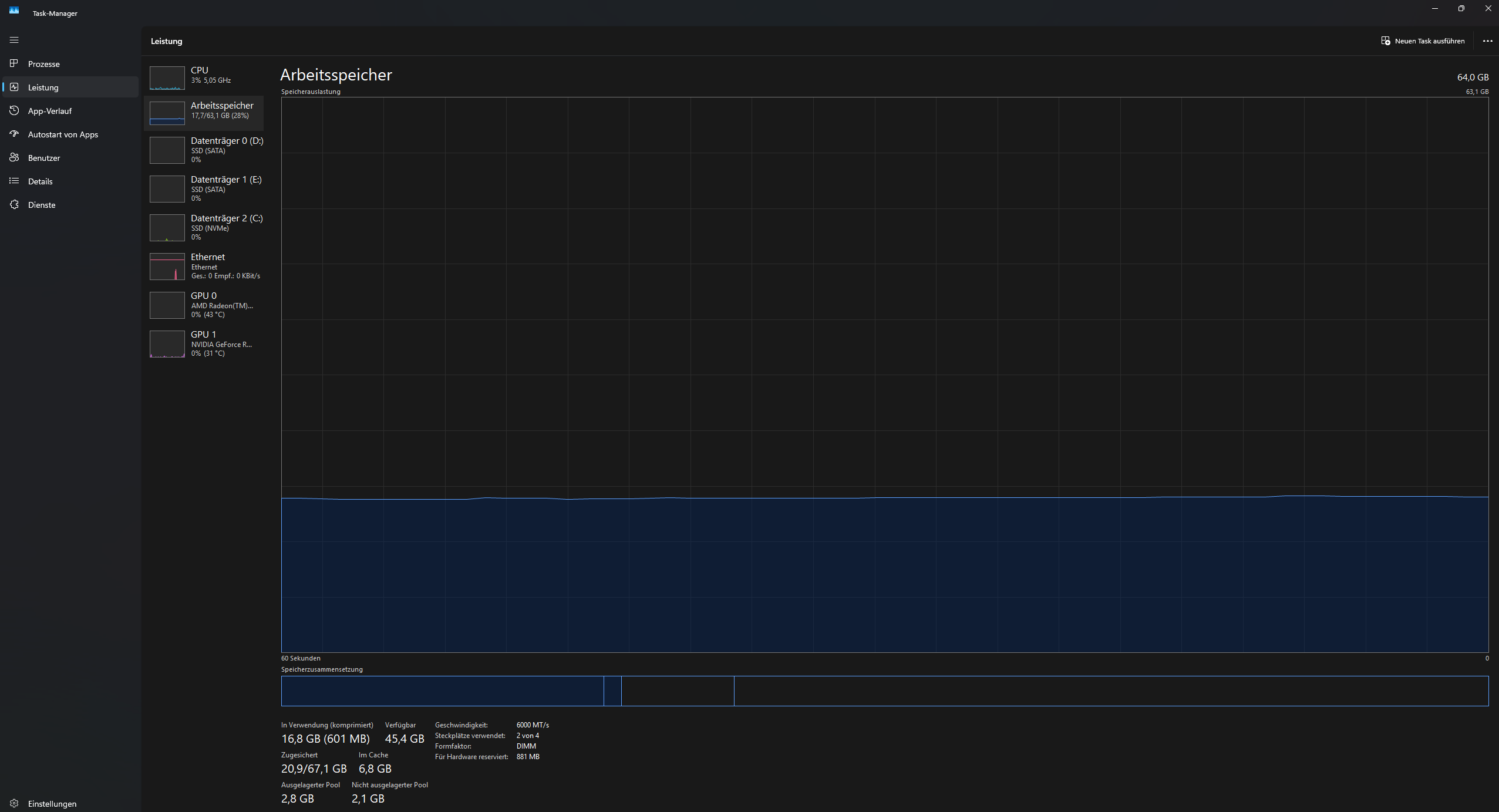

Hi,
ich hab aktuell ein komisches Problem, mit welchem ich jetzt seit ein paar Tagen zu kämpfen habe.
Ich benutze Windows 11 26100.2605 mit 2x 32gb ram. Mir ist schon von Anfang an aufgefallen, dass die Idle Ram Nutzung relativ hoch ist und sich immer so bei 8-10GB eingependelt hat.

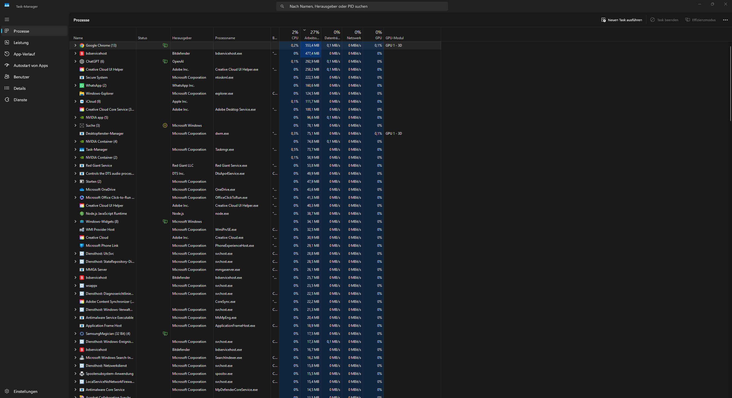

Nun ist es aktuell so, dass beim Ram gerne mal 17gb im Idle belegt ist. Wenn ich unter Prozesse nach Ram Nutzung sortiere, komme ich da ziemlich sicher nicht auf 17gb mit allen Prozessen, die aufgelistet werden.
Der Höhepunkt war, als ich in Blender was simpleres gearbeitet habe und der PC auf einmal das ruckeln anfängt und komplett einfriert. Das ist mir 3x passiert. Beim dritten Mal war ich schlau genug und hab den Task Manager nebenher mitlaufen lassen. Tatsächlich war der Ram auf die kompletten 64gb voll, was ich noch nie zuvor jemals gesehen habe. Der PC hat sofort das ruckeln angefangen und ich konnte gerade noch Blender force quitten, jedoch ist der Ram nicht weniger geworden und ist immer weiter vollgelaufen bist der pc wieder eingefroren ist.
Es wurde auch unter Prozesse bei Arbeitsspeicher angezeigt, dass 99% des Rams voll sei, jedoch war der speicherintensivste Prozess damals Blender mit 2GB, welchen ich auch geschlossen hatte.
Memtest, Windows speicherdiagnose, sfc, dism health check habe ich alles schon mehrfach durchlaufen lassen, alles ohne Fehler. Im ressourcenmonitor hab ich leider auch nichts hilfreicheres gefunden, außer die Infos aus dem Task manager. Virentests hab ich auch mehrfach mit defender, defender offline scan, bitdefender und dem windows mrt scanner durchgeführt, welche alle nichts gefunden haben. Die Programme, die ich im Autostart aktiviert habe, sollten das eigentlich auch nicht verursachen.
Ist das aktuell ein wilder Windows Bug oder ist da eher was an meinem System faul?
Bin sehr dankbar für jede Hilfe oder Tipp:)

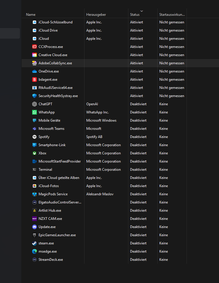

Ich seh da keine Probleme du nutzt ja die diverse Programmen von Apple Adobe etc
Du kannst ja Testweise alle Programme im Autostart deaktivieren und ein sauberen Neustart durchführen und dann gucken wie es im Idle läuft
Wenn es zu 99% RAM ausgelastet wird oder ist da wird wahrscheinlich irgendwo ein Mem leak geben aber finde mal heraus bei so vielen Programmen bei dir

Ich habe auch 2x 32GB und ähnliche Grundlast, ist ganz normal. Auch ist normal, daß die individuellen Arbeitsspeicher-Allozierungen der Prozesse zusammen nicht die RAM-Last ergeben, da ist einiges mehr dahinter was Dich nicht wirklich interessieren sollte. Ist komplett normal.
Wenn Du den Rechner einfach mal sitzen läßt, TastManager offen, siehst Du da stetig zunehmende RAM-Last? Ohne aufzuhören? Dann hast Du vielleicht irgendwas mit 'nem "memory leak" was ein bug in einem Programm ist, ob Applikation oder Treiber. Ganz besonders auffällig sind dann einzelne Prozesse, wo die Allokation stetig etwas höher wird obwohl Du mit dem Prozess nichts machst, und irgendwann der Prozess verschwindet. Das ist dann oft bei 2 oder 4GB Allokation der Fall, wo oftmals 32-bit Prozesse abkratzen weil die nicht mehr allozieren können. Das ist so ziemlich immer ein "memory leak."

Am ausgelagerten Pool sieht man dass der Kernel viel größer als üblich ist. Das könnte schon ein Speicherleck in irgendeinem Treiber sein. Mal im Taskmanager beobachten bei welchen Prgrammen der Pool größer wird. Gibt auch Anleitungen im Netz wie man den verursachenden Prozess identifizieren kann. (Auslagerungsdatei steht ja hoffentlich auf automatisch.)
Reaktionen: Naru und inge70

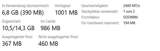

bei mir sieht es so aus
FF ist offen und insgesamt 237 Prozesse aktiv.
Reaktionen: hans_meiser
@inge70 Ich habe jede Menge Zeug laufen, ist halt schwer zu vergleichen. Seltsam, daß nicht mehr Cache benutzt wird bei Dir, aber es ist halt so: Windows ist bestimmt nicht das NonPlusUltra, aber Speicherverwaltung kann es schon. Und wie wir ja hier sehen, ist es höchst angepasst an die individuelle Last.
@TE Wenn du ein Speicherleck hast dann siehst du das eventuell nicht beim Prozess sondern an der Kernelgröße (ausgelageter Pool + nicht ausgelagerter Pool) Die wachsen dann und der speicher wird nicht mehr freigegeben.
warum bei mir der Cache so gering ist, weiß ich nicht. Ich nutze 4 NVME's. Vielleicht liegt es daran.
Die Auslagerungsdatei steht bei mir auf 4096MB und das ist seitens Windows so festgelegt worden.
