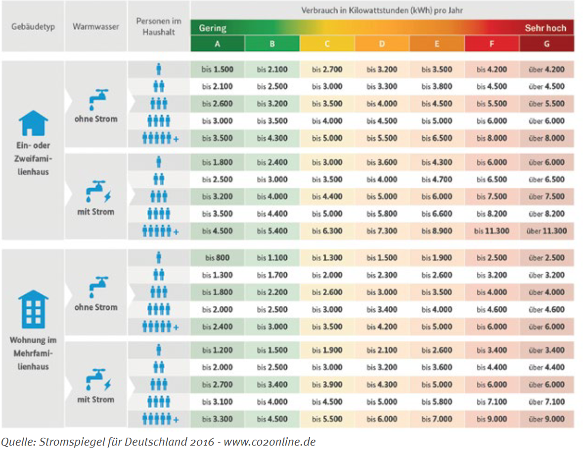

Decrepified schrieb:
1900kWh in einer 3er-(Wohnung?) hält sich hiernach in Grenzen:
https://www.verbraucherzentrale.nrw/sites/default/files/2019-04/201904_Strom-sparen_Spartipps_Broschüre_VZ-NRW.pdf
Welcher Energiesparplan?
Wird viel gekocht? Oft/lange das Licht an?
