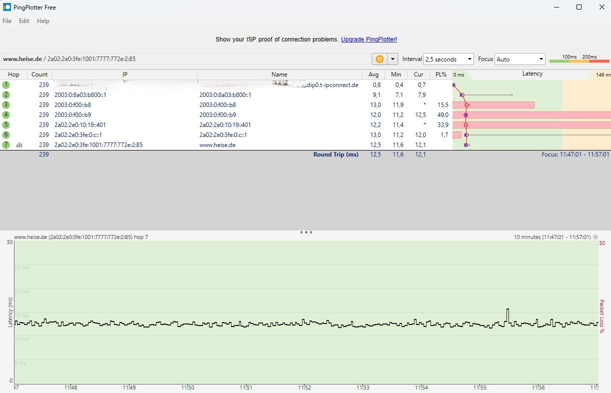

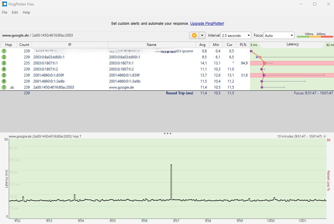

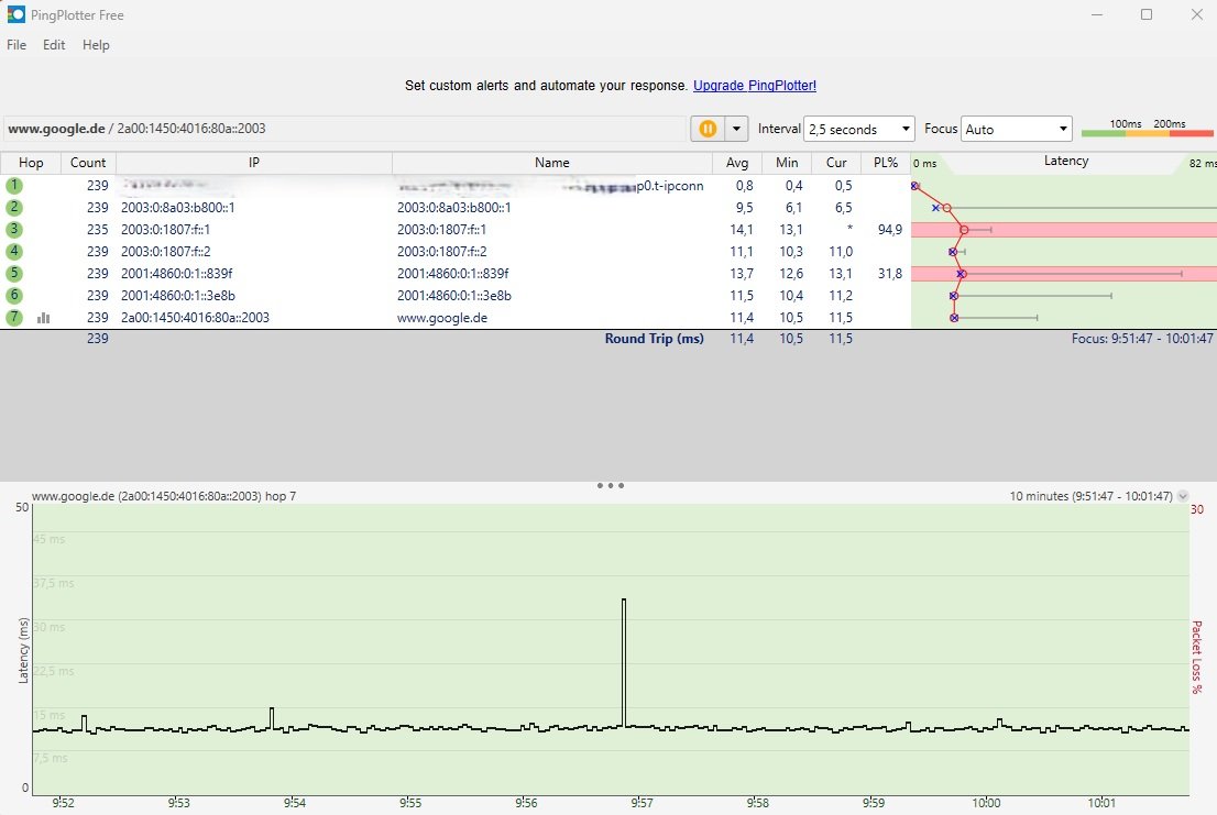

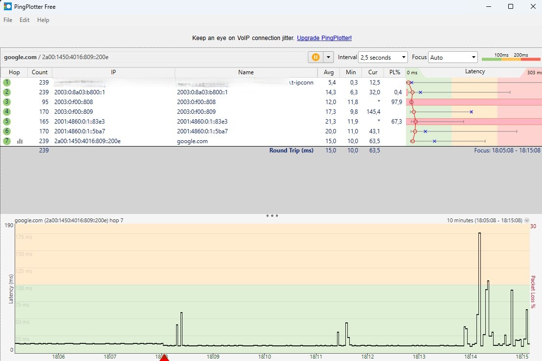

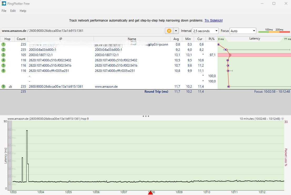

ich habe seit mehreren Tagen ein Problem mit meiner Internetverbindung (Deutsche Telekom), das sich stark auf Echtzeitanwendungen wie Teams Calls und Online-Gaming auswirkt. Konkret habe ich hohen Jitter und Paketverluste, die die Verbindung instabil machen.
Zusammenfassung der Probleme (gemessen mit PingPlotter):
  • Hoher Jitter: Das führt zu Lags und Verzögerungen in Teams Calls und beim Gaming.
  • Paketverluste (siehe Screenshot):
    • Bei Messungen zu www.google.de und www.heise.de hatte ich Paketverluste im Telekom-Netzwerk (z. B. Hop 3 mit 48–50 %, Hop 4 mit 48,8 %) und am Peering-Punkt (z. B. Hop 5 mit 56,1 % zu Heise).
    • Bei www.google.de zeigte ein Hop im Google-Netzwerk 100 % Paketverlust, was aber an ICMP-Blockierung liegen könnte.
    • Eine Messung zu 8.8.8.8 (Google DNS) zeigte keine Paketverluste

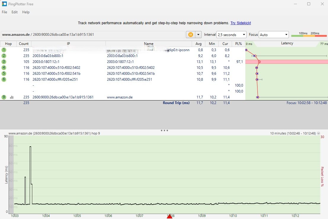

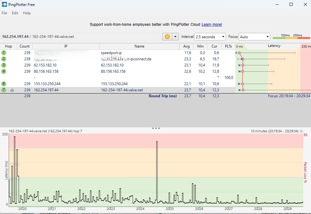

Ich hänge euch Screenshots von verschiedenen Tagen an. Datum und Pingziel könnt Ihr dem Screenshot entnehmen. Danke für eure Hilfe!

In deinen Screenshots sind keine Paketverluste zu erkennen, es zählen nur diejenigen am letzten Hop.
kein hop ist verpflichtet, dir überhaupt zu antworten. diese tollen statistiken von pingplotter sind da vollkommen irreführend, wenn man die hops nicht unter eigener kontrolle hat.
alleine die statistiken vom endpunkt sind einigermassen interessant, wobei icmp auch nicht unbedingt etwas über die eigentliche servicequalität aussagt, da es zum einen ein ganz anderes protokoll mit anderer prio ist und zum anderen keine aussage darüber trifft, wie der service hinter dem endpunkt arbeitet.
du als enduser zu hause kannst gar nicht bestimmen, ob die ursache deiner problem im netz des providers, beim peering, auf dem weg zum serviceanbieter oder in dessen netz zu suchen ist.
Reaktionen: h00bi, TomH22, LuxSkywalker und eine weitere Person

Se94te schrieb:
Du sagst ich habe keine Paketverluste, okay dennoch merke ich die Probleme...
Du selbst zeigst mit den Screenshots, dass du keine Paketverluste hast. In der Zeile deines Ziels ist beim Pingplotter der Wert für PL% leer, also alles paletti. Die Zwischenstationen müssen nicht antworten, manche antworten absichtlich weniger häufig, das sagt nichts aus. Ich antworte auch nicht 30 Mal hintereinander, wenn mich jemand fragt, ob ich wach bin.

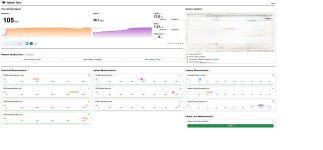

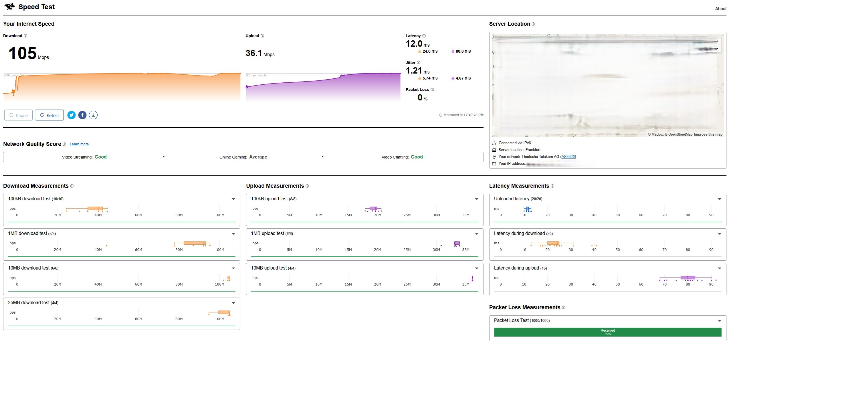

Vodafone Glasfaser

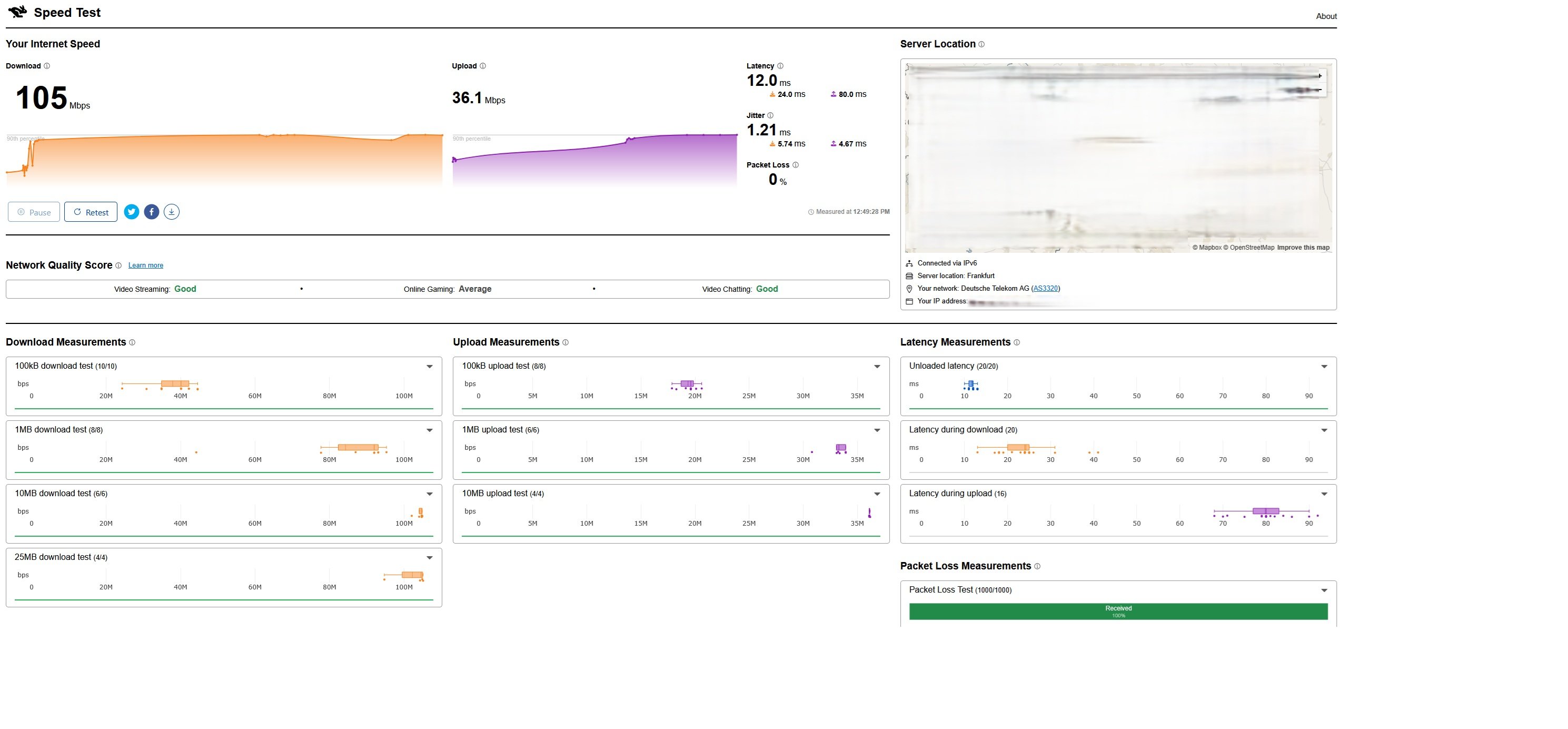

Treten die Probleme denn bei jedem Gerät auf?

Se94te schrieb:
Direkt per LAN, ohne Switch o.ä, so habe ich auch die anderen Messungen durchgeführt
Also deine Werte zu den Testservern sehen gut aus, kein erhöhter Jitter, keine Packetlosses. Dein Router hat wahrscheinlich kein ordentliches QoS, daher geht deine Latenz bei Last nach oben. Das ist aber bei solchen Geräten normal und bei dir gehts auch nur moderat nach oben. Könnte man mit einem QoS fähigen Gerät und entsprechendem Wissen verringern oder sogar ganz eliminieren.
Ich würde daher den anderen zustimmen, wenn es ein Problem gibt, dann mit dem Telekom-Peering.
