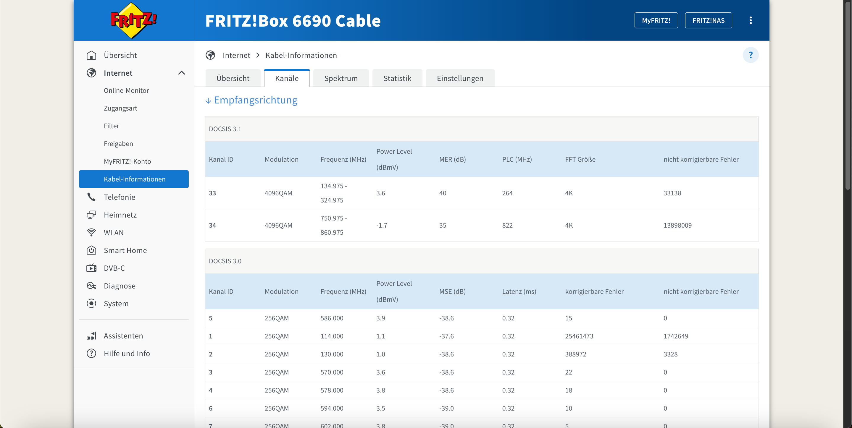

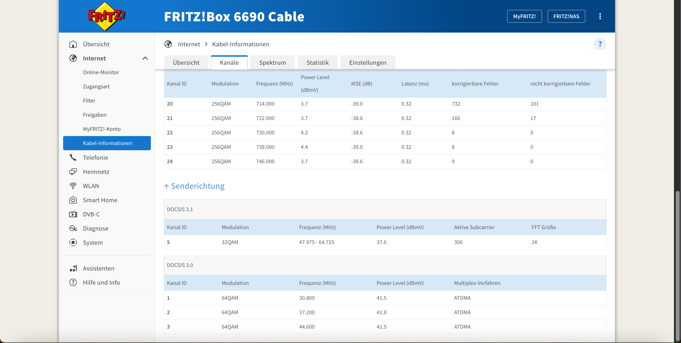

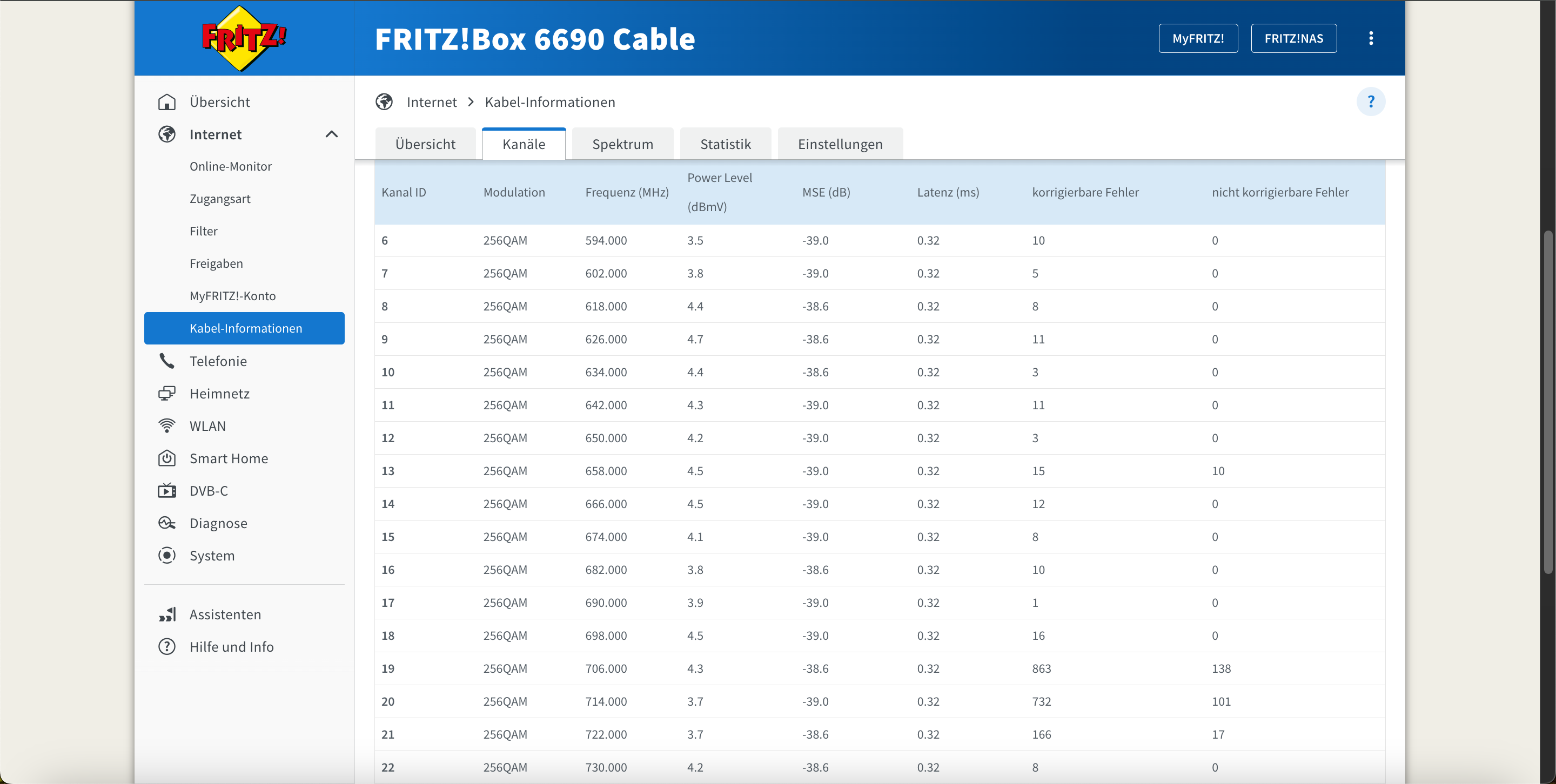

Poste mal Screenshots der Signalwerte deiner Fritzbox.
@Dr. Chaos Wo finde ich diese? Ich bin selten in der FritzBox eingeloggt, denn sonst hätte ich das Problem wohl selber irgendwie gelöst bekommen. Nur ich blicke da kaum durch.
Ist es die Auflistung, die man über [Internet] > [Kabel-Information] > [Kanäle] findet?

Ich habe versehentlich zwei Zitate in einem Post. Unten sind die Bilder, die Merlin74 anforderte und der text ist die Antwort auf K-551.
Länge: ca. 10m
Kabel: Cat6
Stromkabel: Ein paar aber die sind nicht relevant.

PUBG zeigt mir an, dass die Paketverluste nur ausgehend, nicht eingehend, auftreten. Leider ist bei den Konsolen PUBG eines der wenigen Spiele, das eine netzwerkstatistik anbietet. Mein Kollege, mit dem ich immer wieder das Spiel spiele, hat laut ihm keine Paketverluste. Er ist aber auch woanders unter Vertrag, jedoch weiß ich nicht wo. Das Problem mit den Paketverlusten habe ich schon lange, nur zurzeit tritt es gehäuft auf. Letztens kam ein Brief, dass es Bauarbeiten bei Vodafone gibt und Störungen auftreten können. Zu dieser Zeit konnte ich das Internet auch nicht verwenden, ich hatte eine Geschwindigkeit von nichtmal 10 mbit/s oder es ging komplett gar nicht. Zu diesem Zeitpunkt gab es sogar noch viel höhere Paketverluste (50%+). Seitdem die Bauarbeiten wohl vorbei sind, läuft das Internet wieder mit maximaler Leistung, die Paketverluste gingen auch zurück, dennoch habe ich zurzeit mehr als sonst üblich. Die Paketverluste werden auch nicht verschwinden, da ich dieses Problem seit Jahren habe.

Ich sehe, dass es da unkorrigierbare Fehler gab.
Kann mir das bitte jemand erklären?

Schaut nach eine LTE Band 20 (800MHz) bzw Band 28 (700MHz) Einstrahlung aus.
Was für ein Kabel wird von der Dose zur FB genutzt und wie alt ist die Dose?
