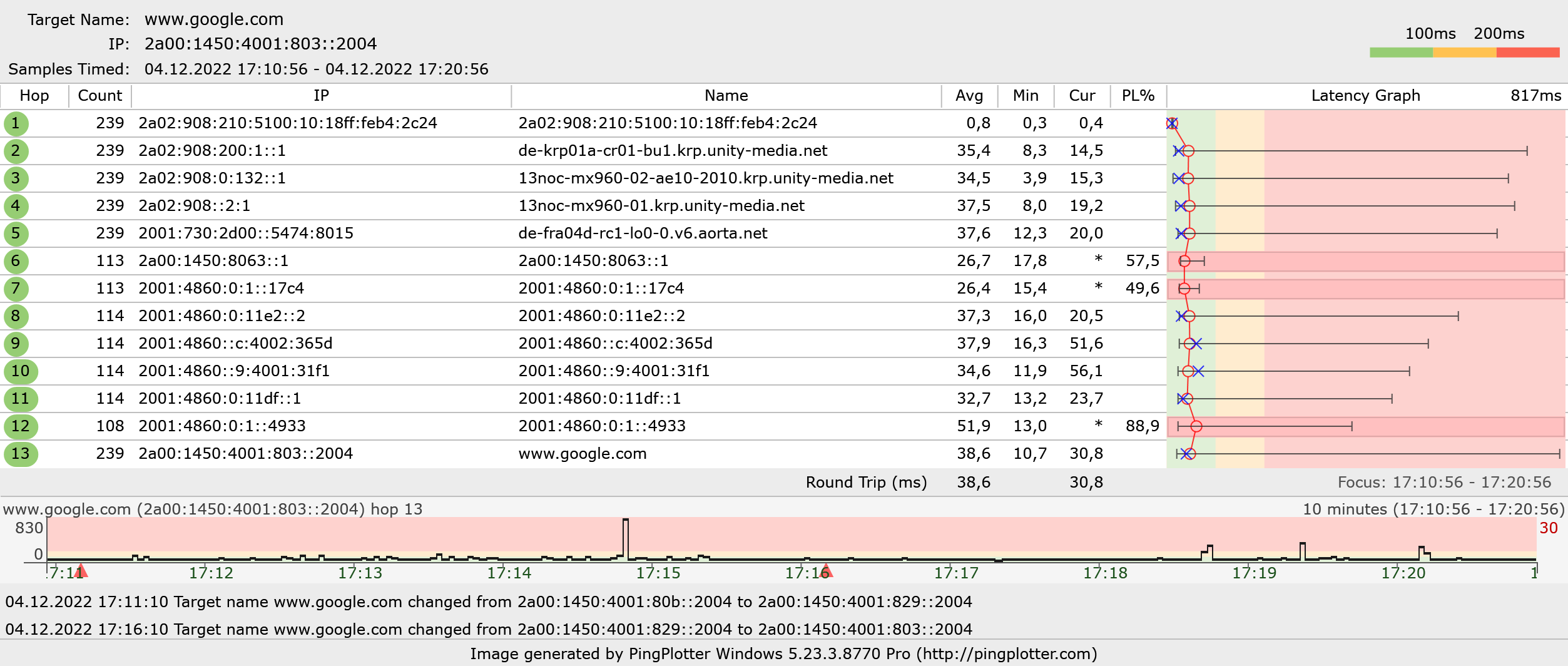

Hier die Werte von Pingplotter
Target Name: google.de
IP: 2a00:1450:4001:82f::2003
Date/Time: 04.12.2022 15:50:22 - 04.12.2022 16:00:22
Hop Sent PL% Min Max Avg Host Name / [IP]
1 29 0 0,28 1,63 0,75 2a02:908:210:5100:10:18ff:feb4:2c24 [2a02:908:210:5100:10:18ff:feb4:2c24]
2 29 0 6,26 34,81 15,59 de-krp01a-cr01-bu1.krp.unity-media.net [2a02:908:200:1::1]
3 29 0 9,51 42,30 17,10 13noc-mx960-01-ae10-1010.krp.unity-media.net [2a02:908:0:131::1]
4 29 0 14,07 39,34 23,76 de-fra04d-rc1-lo0-0.v6.aorta.net [2001:730:2d00::5474:8015]
5 29 0 12,38 43,63 24,01 2001:4860:1:1::cd2 [2001:4860:1:1::cd2]
6 29 0 11,10 32,61 21,47 2a00:1450:8153::1 [2a00:1450:8153::1]
7 29 79 20,56 37,51 27,53 2001:4860:0:1::500a [2001:4860:0:1::500a]
8 29 0 15,08 506,92 51,08 2001:4860:0:11e1::e [2001:4860:0:11e1::e]
9 29 62 17,52 42,32 24,07 2001:4860::c:4000:f874 [2001:4860::c:4000:f874]
10 29 83 19,65 29,69 24,10 2001:4860::1:0:d0c6 [2001:4860::1:0:d0c6]
11 29 0 17,30 371,29 35,04 2001:4860:0:1::77f [2001:4860:0:1::77f]
12 29 0 16,52 39,95 23,16 google.de [2a00:1450:4001:82f::2003]

Prinzipiell hat man nur im eigenen lokalen Netzwerk Einfluss auf den Ping zu einem Server im www. Wenn der Ping vom PC zum Router also via LAN bei <1 ms und via WLAN <5 ms liegt, ist die Ursache beim Provider, dessen Peering oder beim Ziel zu suchen - tun kann man dagegen wenig bis gar nichts, außer einem Providerwechsel
10 Minuten ist jetzt nicht wirklich Langzeit. Und außer IPv6 solltest du auch IPv4 testen. Die AFTRs im Kabelnetz sorgen gerne mal für Delay.
Ansonsten sie die erste Messung gut aus.

@Dirkster : Bei aller Liebe, aber das ist so nicht lesbar. Warum machst du nicht einfach einen Screenshot? Auf Basis der letzten Zeile urteilend ist da aber alles ok. Ping zu google zwischen 16 und 40 ms, ~23 im Durschschnitt. Google ist aber google und hat bis auf die potentiell gemeinsamen Routen im www im Vergleich zu Gameserver XY nichts gemein. Simpel ausgedrückt: Die Stausituation auf der A7 zwischen Hamburg und Hannover sagt nichts über die Staus auf der A24 von Hamburg nach Berlin aus, wirklich gar nichts, abgesehen von vielleicht 3 Kilometern Stadtverkehr innerhalb Hamburgs.
IPv4 Ping Test wäre noch wichtig, weil der IPv6 Test schaut so weit gut aus, es gab keinen Paketverlust und keinen HighPing.

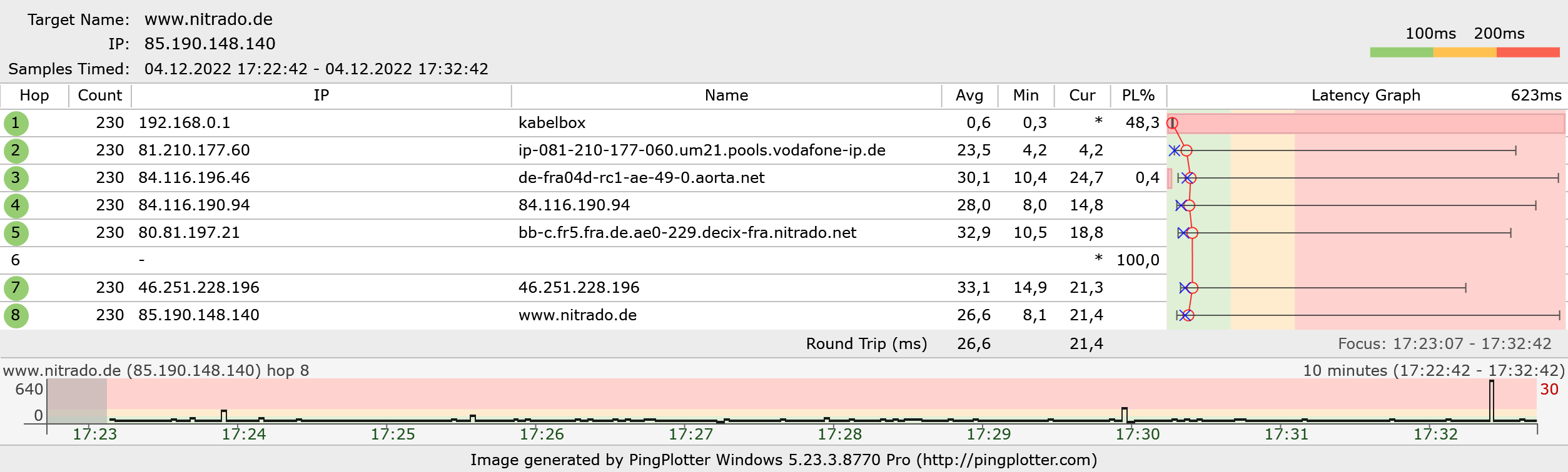

Bitte nochmal einen pingplotter Screenshot zu www.nitrado.de einfügen.

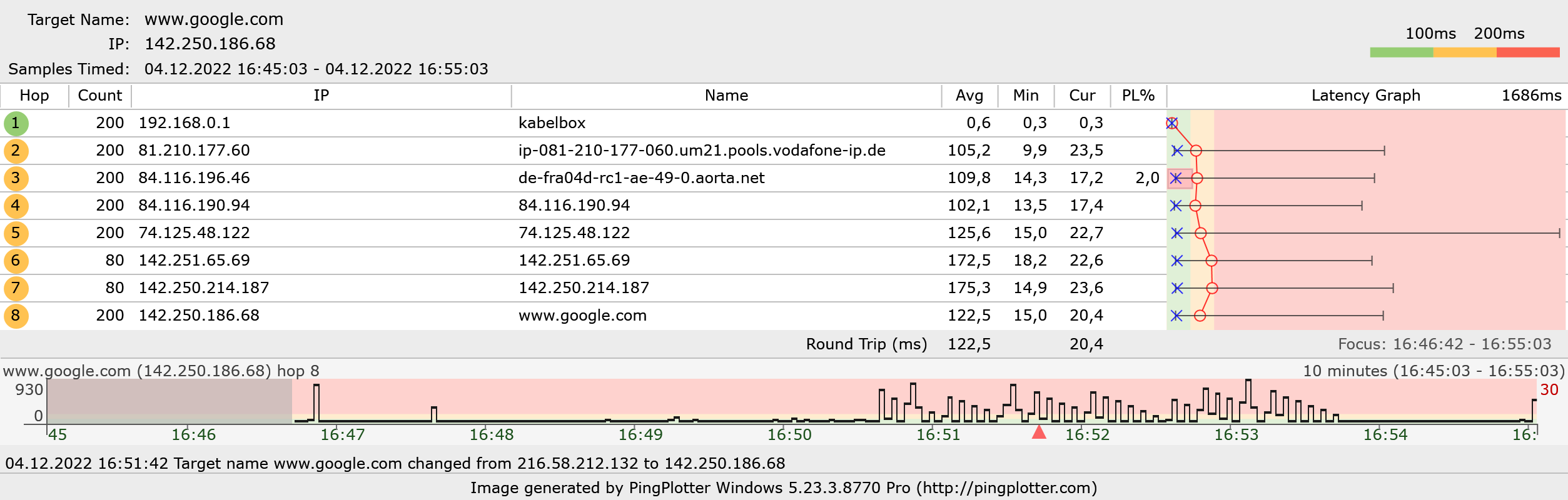

Hier noch mit IPv6 bei PingPlotter. Zu Nitrado mache ich jetzt.
Anbei zu Nitrado
Scheint wohl derzeit zu gehen.
AVG 26ms nach Frankfurt sind zwar nicht geil, aber noch weit von unnutzbar entfernt.
Wenn es wieder Auftritt Mal Speedtest machen auf nperf.com oder speedtest.net und vorallem den Upload betrachten.

In dem Test zu Nitrado hast du einen signifikanten Paketverlust in deinem Heimnetz. In den anderen Tests ist der so nicht zu sehen, er scheint also sporadisch aufzutreten. Wie dem auch sei, da lauert ein Problem, dass du definitiv auf dem Schirm haben musst, denn Paketverluste sind für alle fiesen Seiteneffekte gut. Und da sie vor dem 1. Hop auftreten, sind sie auch definitiv dein Problem, und nicht das von Vodafone.

Nein, die ist dafür definitiv nicht verantwortlich. Wie gesagt, die Paketverluste treten in deinem LAN auf, also zwischen deinem PC und dem Router.
Ich will nicht sagen, dass das das einzige Problem ist. Probleme auch im Netz bei Vodafone sind durchaus denkbar. Aber die Paketverluste sind da, die kannst du nicht wegdiskutieren. Und da sie in deinem Heimnetz liegen, ist es in deiner Verantwortung sie zu beseitigen. Da sie definitiv ein Problem sind und auch auf die anderen beobachteten Effekte Einfluss haben können, solltest du die zuerst beseitigen und dann sehen, was von den anderen Problemen noch übrig ist.
