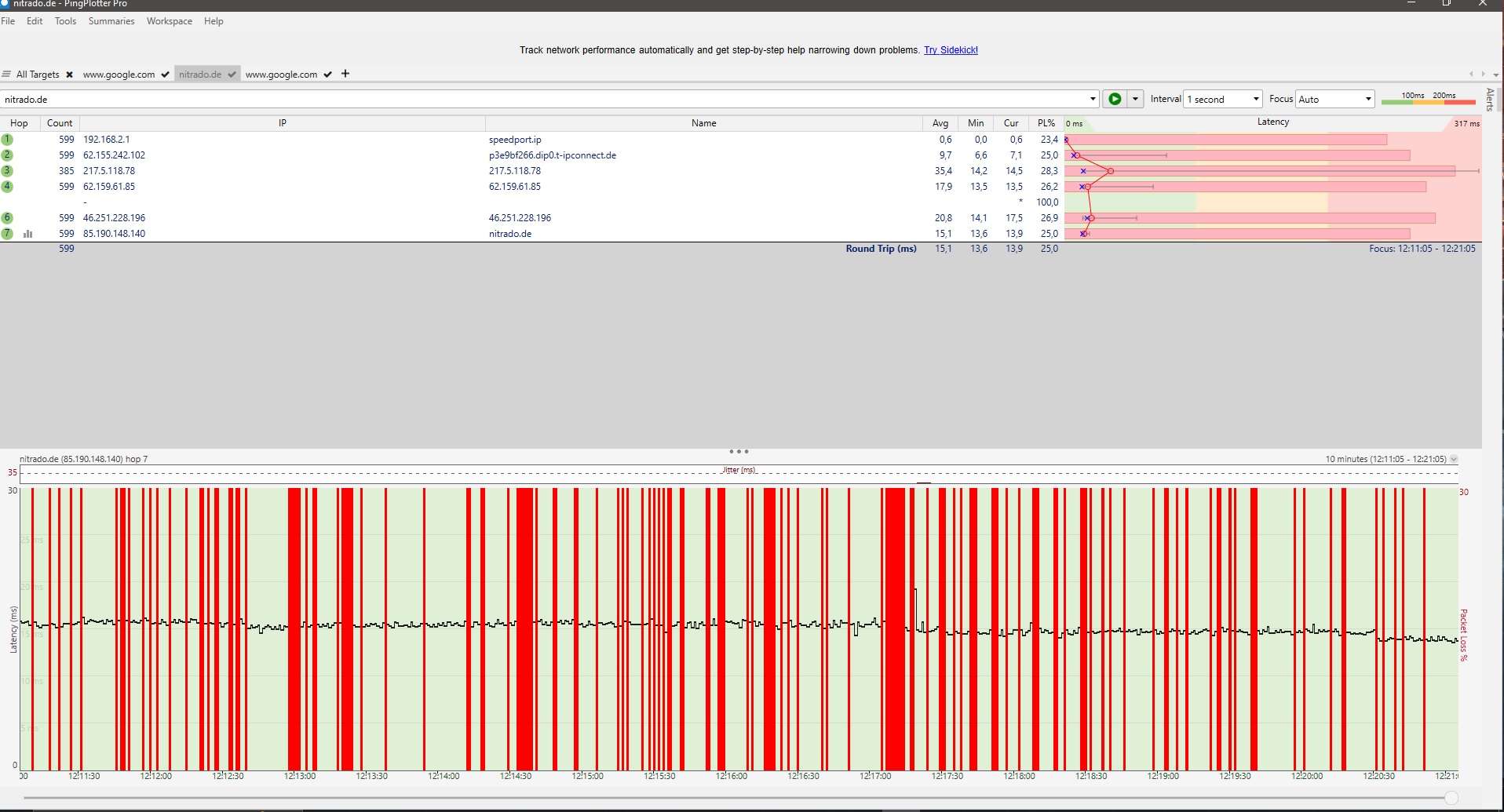

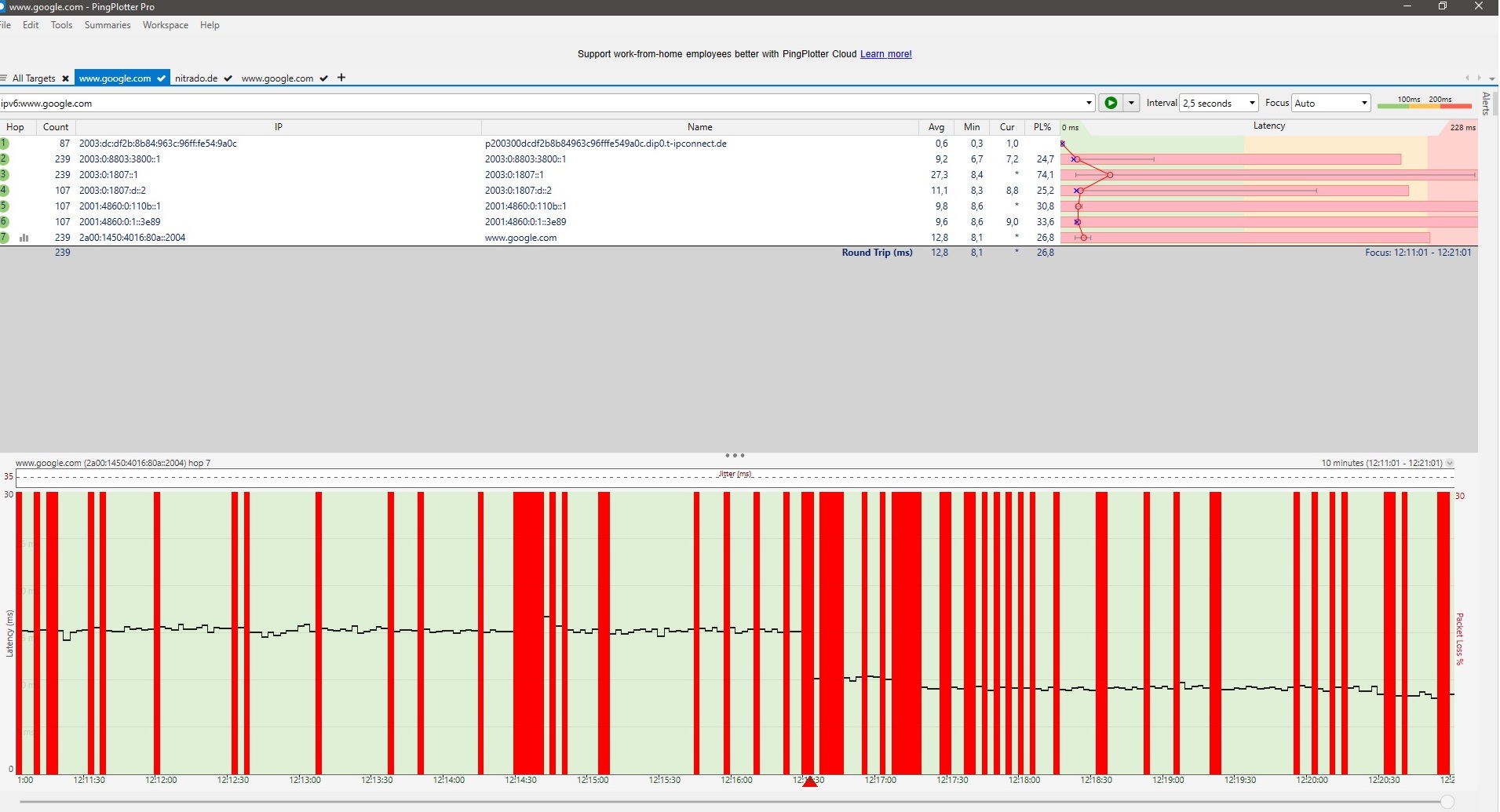

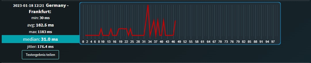

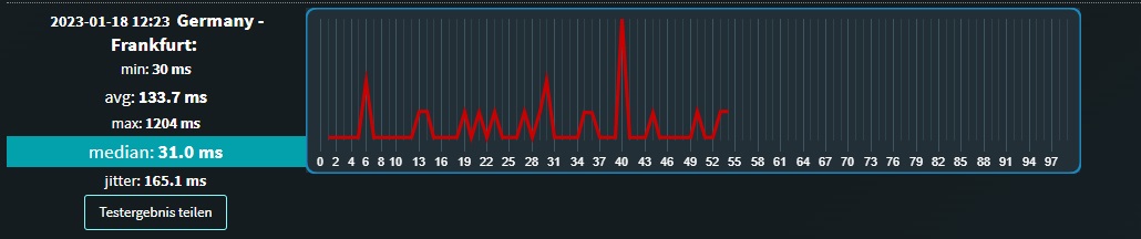

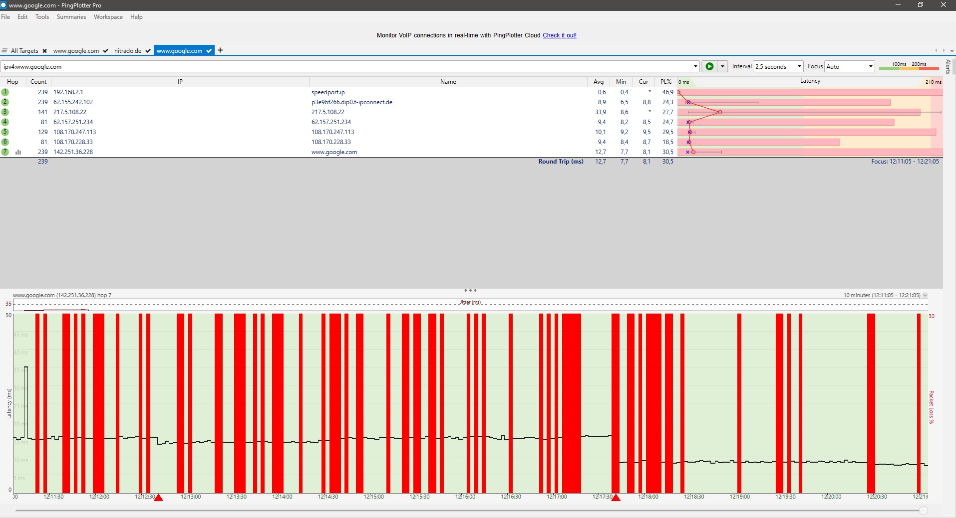

Ich habe seit Freitag (13.01.2023) das Problem, das mein Ping durchgehend zwischen 30ms und teilweise 5000 ms schwankt. Dadurch kommt es vor allem beim Zocken, aber auch beim normalen Surfen und auch Arbeiten im Homeoffice zu extremen laggs und Verbindungsabbrüchen.
Die Leitung ist extrem instabil.
Ich hab einen 100k Vertrag bei Telekom. Dieser besteht seit ca. Mitte Mai 2022. Bis letzte Woche lief der auch einwandfrei. Der Router ist der Standardrouter der Telekom (Speedport Smart 4 Typ B). Am Samstag hab ich bereits beim Telekom-Support angerufen und habe daraufhin einen neuen Router bekommen. Diesen hab ich gestern angeschlossen, jedoch selbes Problem.
Ich hab das ganze bereits mit insgesamt 2 Pc's, 1 Laptop und 2 Handys getestet. Bei allen kommt bei Ping-Tests das gleich Ergebnis (wobei ich nicht weiß ob Ping-Tests bei Handys einschlägig sind..)

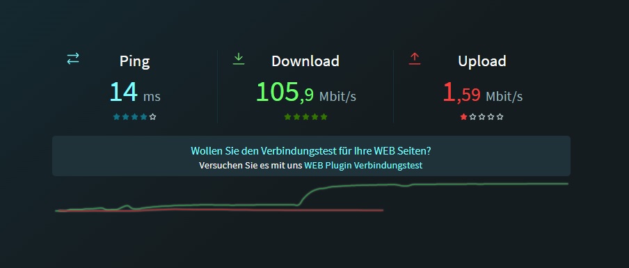

Komisch ist zudem, dass ein Speedtest zwar die gebuchte Downloadgeschwindigkeit anzeigt, der Upload jedoch fast nicht vorhanden ist.
Ich hab auch bereits Pingplotter durchlaufen lassen, jedoch immer nur 10 Minuten. Ich hoffe es bringt trotzdem was.
Da ich mittlerweile echt verzweifelt bin, hoffe ich das mir jemand helfen kann.
Ich bin ein ziemlicher Laie was das Thema betrifft und hab mich in den letzten Tagen notgedrungen in die Thematik eingelesen. Sollten noch Informationen fehlen, einfach Bescheid sagen.
Anbei auf jeden fall mal Screenshots zu diversen Ping-Tests und Pingplotter Ergebnissen. Die Ping-Tests wurden über geschwindigkeit.de durchgeführt. Ich weiß leider nicht wie Aussagekräftig diese sind.

Die Tests mit den Handy brauchst du nicht durchführen. Zwei Geräte wie PC und Laptop sind ausreichend, wobei ich mich persönlich auf die PCs als Testgeräte konzentrieren würde - sofern diese als leistungsstark angesehen werden können.
Bitte beschreibe mal, wie die Geräte mit dem Router verbunden sind (Kabel, WLAN, Powerline (Netzwerk über die Steckdose)). Für die Tests solltest du zumindest ein LAN-Kabel verwenden, um Probleme mit den störanfälligeren anderen Verbindungsmethoden auszuschließen.
Wenn du die Tests durchführst oder zockst, surft dann irgendjemand sonst über deinen Internetanschluss oder schaut TV über Internet?
Du hast kein NAS oder irgendeinen anderen Service, der aus dem Internet erreichbar ist und über den irgendwelche Personen Daten runterladen könnten (und damit deinen Upload auslasten), oder?
Zu den Instabilitäten:
Heißt das zwischendurch hast du wirklich gar kein Internet und der Router verbindet sich neu?

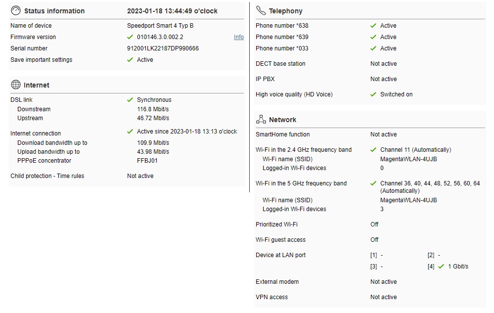

Ich kenne die Telekomrouter nicht so, aber kannst du auf der Weboberfläche des Routers Logeinträge (Events, Statusnachrichten, ...) sehen? Falls ja, prüfe mal, ob dort Verbindungsabbrüche und erneute Verbindungsversuche genannt werden.
Falls es eine Übersichtsseite auf der Weboberfläche zu Verbindungsdetails und zur Verbindungsqualität vom DSL gibt, poste das mal ebenfalls.

Der PC mit dem ich es hauptsächlich getestet habe läuft nur über ein LAN-Kabel. Der Laptop nur über WLAN. Bei beiden tauchen die Problem auf.
Ich habe die Tests so durchgeführt, dass niemand außer dieser PC im Internet hängt. Ich habe auch bereits mehrere male das WLAN ausgeschalten. Bringt jedoch auch keine Besserung.
Ich habe auch bereits mehrere verschiedene LAN-Kabel getestet, leider auch kein Erfolg.

Dazu hab ich dir nochmal was in den Anhang gefügt. Meinst du sowas?

Alex666 schrieb:
Das ist der aktuelle Status der Verbindung und das sieht gut aus, ist bei mir gleich bis auf Geschwindigkeit und Smart4 Typ (du hast Typ B, ich Typ A).
Mit Anmeldung kann man unter System -> System-Informationen -> System-Meldungen eine Liste mit den Aktivitäten ansehen/exportieren. Evtl. gibt es da auffällige Einträge.

Upload liegt nach neuen Tests bei ca. 0,5 mbit statt 40mbit..
