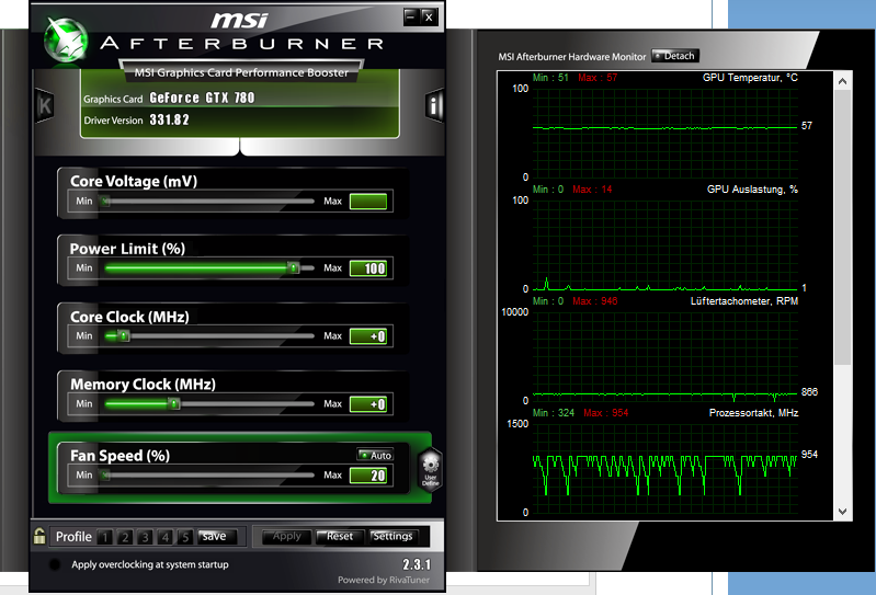

ist es normal das eine GTX 780 auf ca. 950 Mhz hoch taktet wenn nur der browser (mit laufendem jtv stream) offen ist?
Die temparatur steigt allein von 39° auf 57°.
So schauts im Afterburner aus:
Kann mann den takt iwie auf den mindest takt festigen?

@ Doc Foster, das muss ich zu Hause auch mal nachgucken.. woran sehe ich denn im Afterburner ob Sie nun zu stark im Idle hochtaktet?

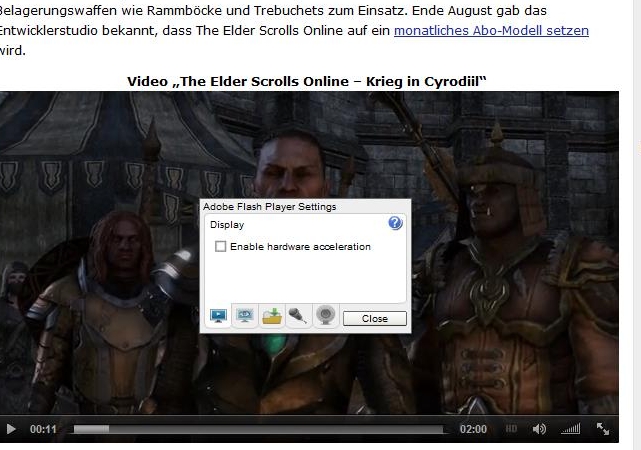

Ich kann jetzt zumindest sagen das es an flash/hardwarebeschleunigung liegt.
Allerdings tritt das verhalten heute nicht mehr auf. Der takt bleibt brav auf 324 Mhz unten während youtube/justin.tv läuft.

Also wenn ich ein stream dort anschaue, bleibt meine 780er auf 324MHz, sobald ich in den vollbild modus wechsel springt sie auf 800-1000Mhz so in dem dreh.
