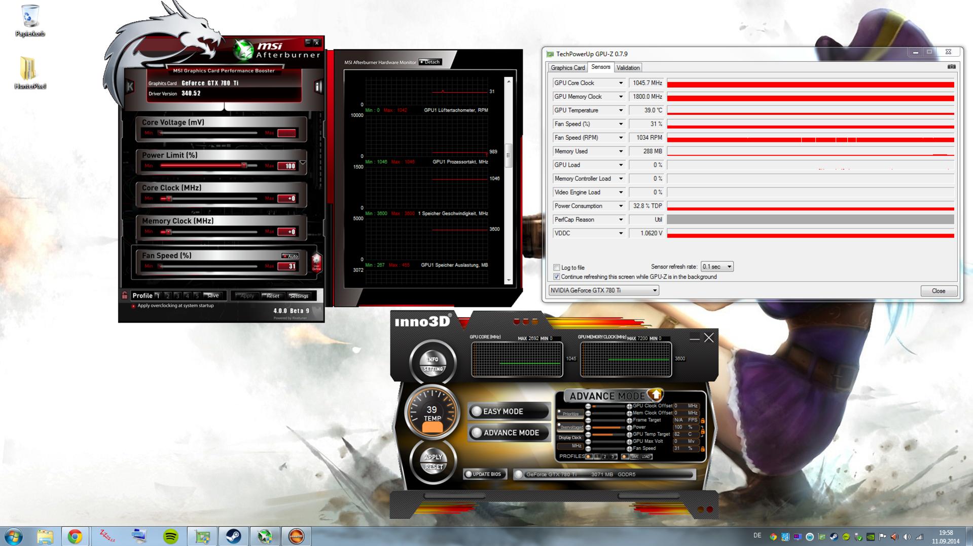

Ich hab mir vor einiger zeit eine Inno3D GeForce GTX 780 Ti iChill HerculeZ X3 Ultra zugelegt anfangs lief sie noch vollkommen normal doch nach ca.2 Monaten hing ihr coreclock im idle bei 1045,7 Mhz fest ,als ich feststellt das sie auch nach einem neustart nicht in den idel clock zurückschaltet habe ich mal die Grafikkarten Treiber neuinstalliert auch danach blieb sie bei 1045,7Mhz ohne wieder runter zu takten, jetzt zu meiner frage was soll ich jetzt machen soll ich die Grafikkarte zurückschicken oder kann das irgend ein Softwareproblem sein das ich beheben kann ? Freue mich schon auf antworten,

Hab ich beides gemacht aber die Grafikkarte bleib trotzdem bei 1047,5 MHz gibt es denn noch andere Möglichkeiten das Problem zu beheben oder ist es dann doch ein Hardware Fehler oder defekt ?

so ich hab jetzt die Treiber deinstalliert und bin dann mit CCleaner nochmal drüber gegangen und nachdem ich dann wieder die neuen Treiber installiert hab ging meinen Grafikkarte wieder normal
