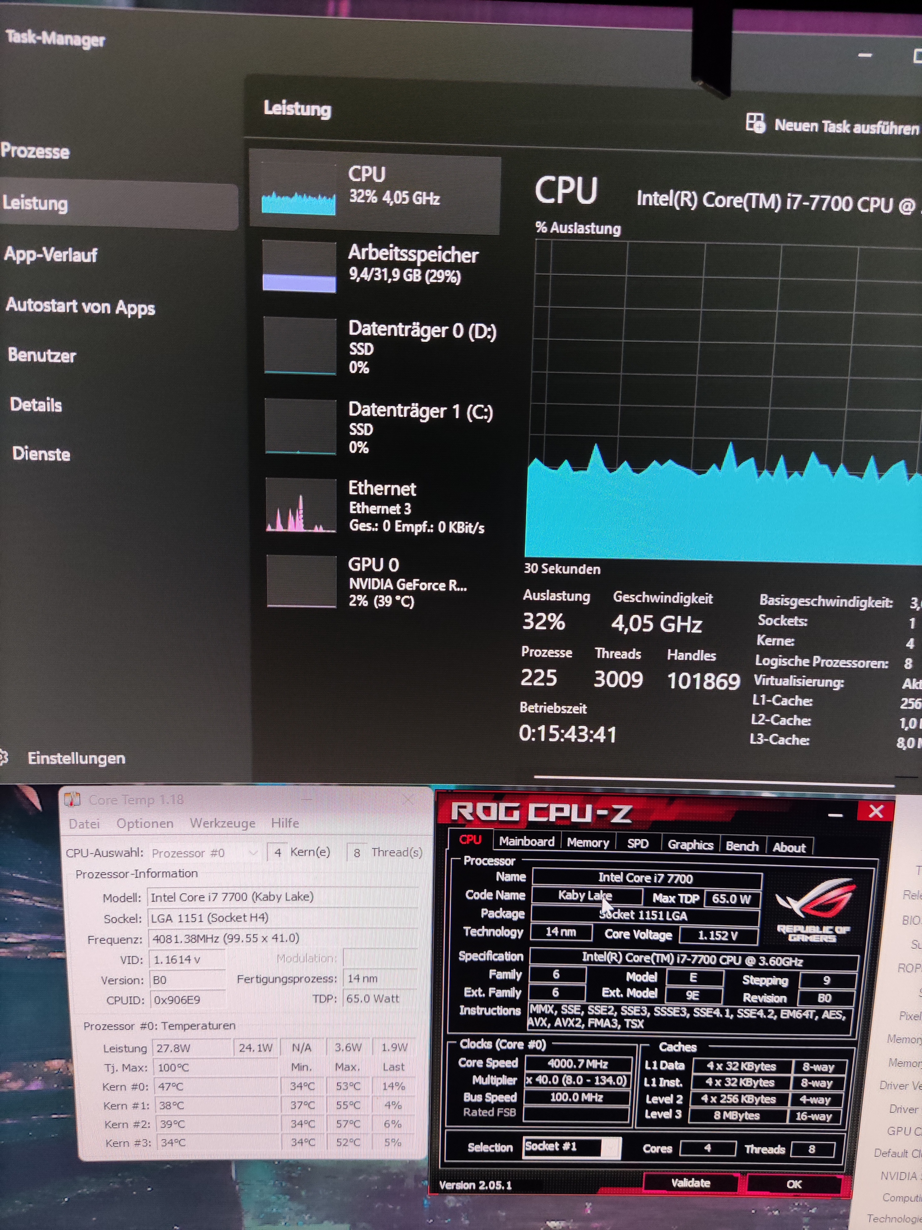

Hallo ich habe festgestellt das Meine 2080ti im idel 40-50watt verbraucht auch wenn ich mein live Hintergrund Bild anhalte sowie halt garnix auf mein PC mache.
Ich habe ein I7700 Kaby Lake
32 gb RAM
Großes Tower Gehäuse mit in der Front 3 140 mm lüfter und noch weitere Lüfter
Der i7700 wird Wasser gekühlt mit einer 240 Radiator
Als Monitor einmal ein 2k 144hz
Und einmal ein 1080p 60hz
Außerdem habe ich das Problem wenn sich meine Grafikkarten ca 150watt+ genehmigt habe ich Spulen fiepen..
Ist eher mit der FPS gekoppelt. In der Regel wird das mit FPS Limitern oder Undervolting vermindert.
kann auch mit dem Verbrauch zu tun haben.
Reaktionen: melone720

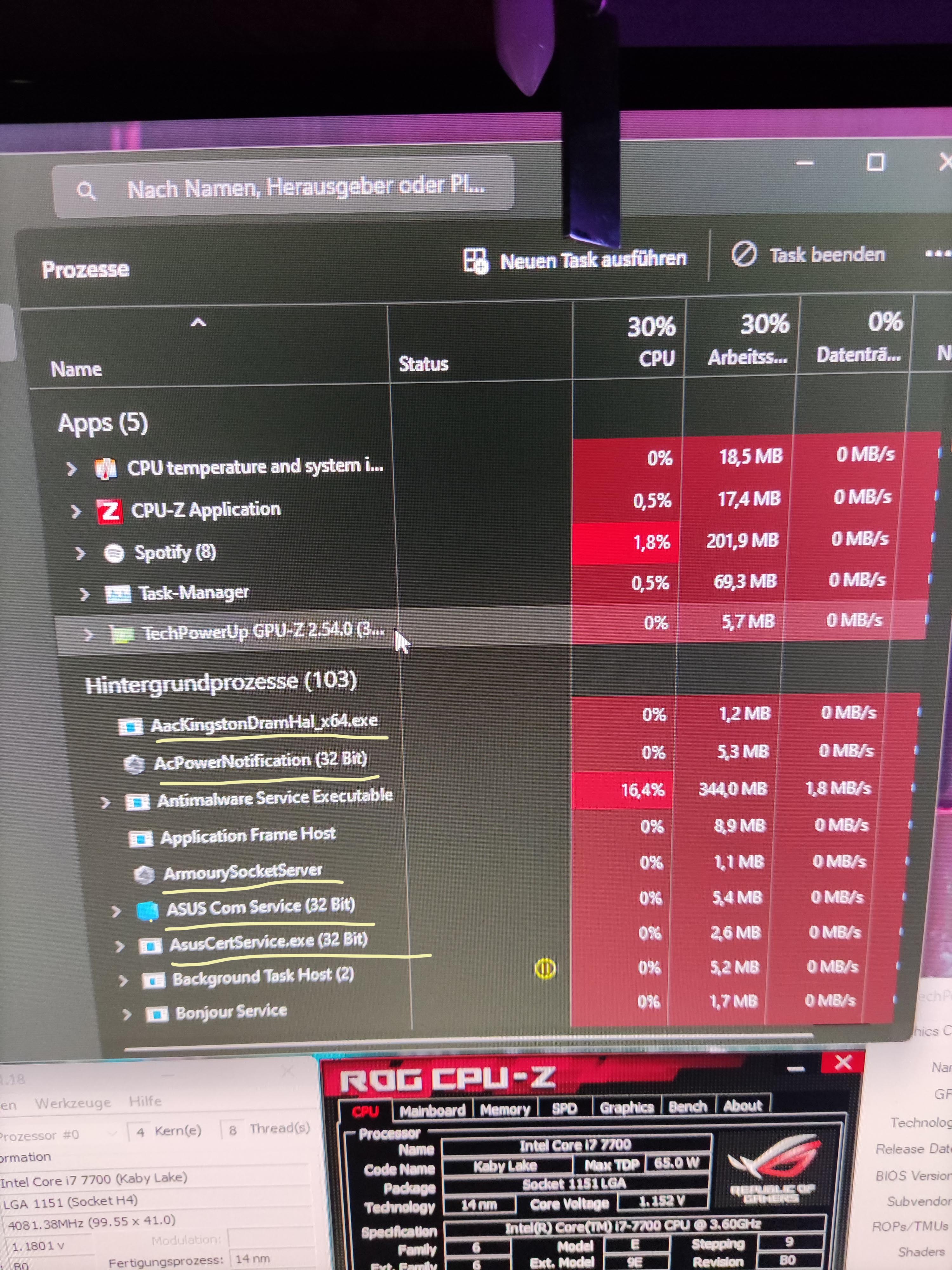

Guck doch mal nach Prozessen was läuft da ganze Zeit
dein CPU schafft ständig etwas
Das ist oft so, wenn 2 Monitore angeschlossen sind, die mit unterschiedlichen Frequenzen laufen.
Wenn du den 144 Hz Monitor außerhalb von Spielen auf 60 Hz reduzierst sollte der Verbrauch runtergehen.
Das Gerde und nicht Mal DC offen

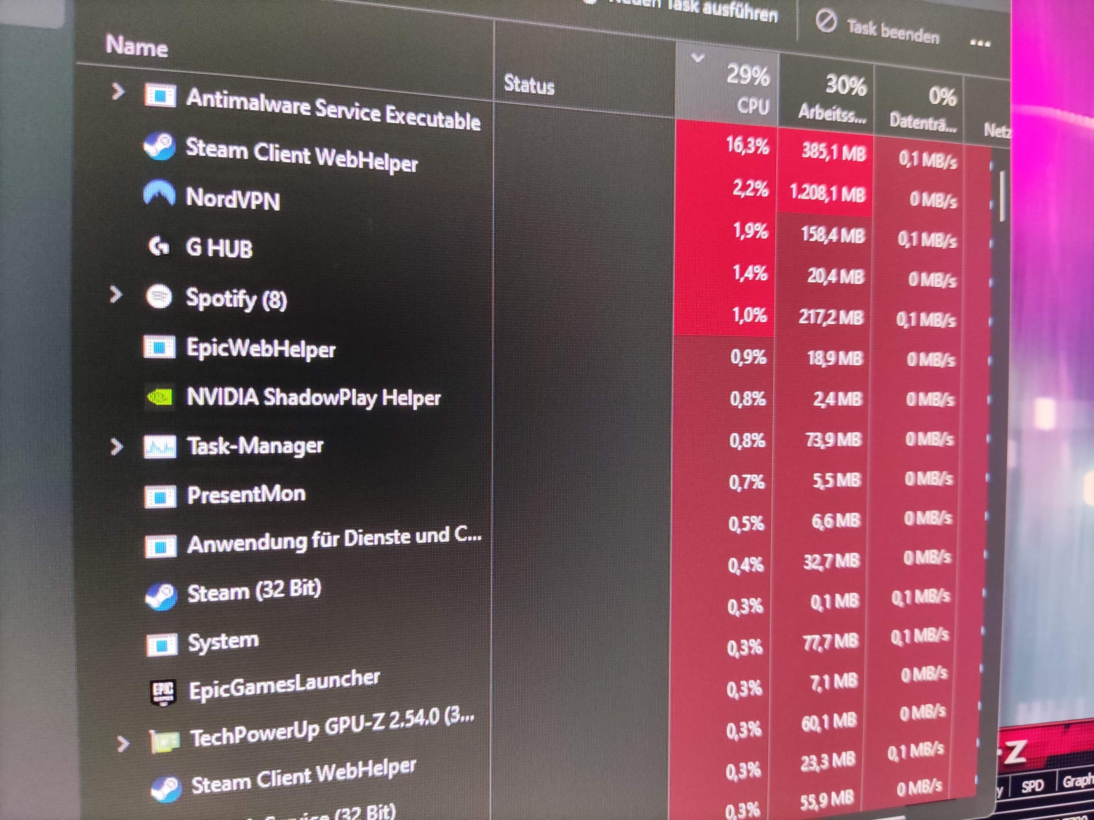

Nach Auslastung sortieren ... ps mit Sniping Tool geht es um einiges besser als mit Smartphone (Druck taste)

Außerdem brauchst du diese Software nicht und solltest diese deinstallieren
Ich wette da läuft noch viel viel mehr sinnfreier Mist auf dem System.
NordVPN, StreamClient WebHelper, EpicWebhelper, EpicGamesLauncher, ShadowplayHelper...
Und wenn man sich so die Größe des Scrollbalkens anschaut. Da findest sich bestimmt noch ganz anderes Zeugs.
