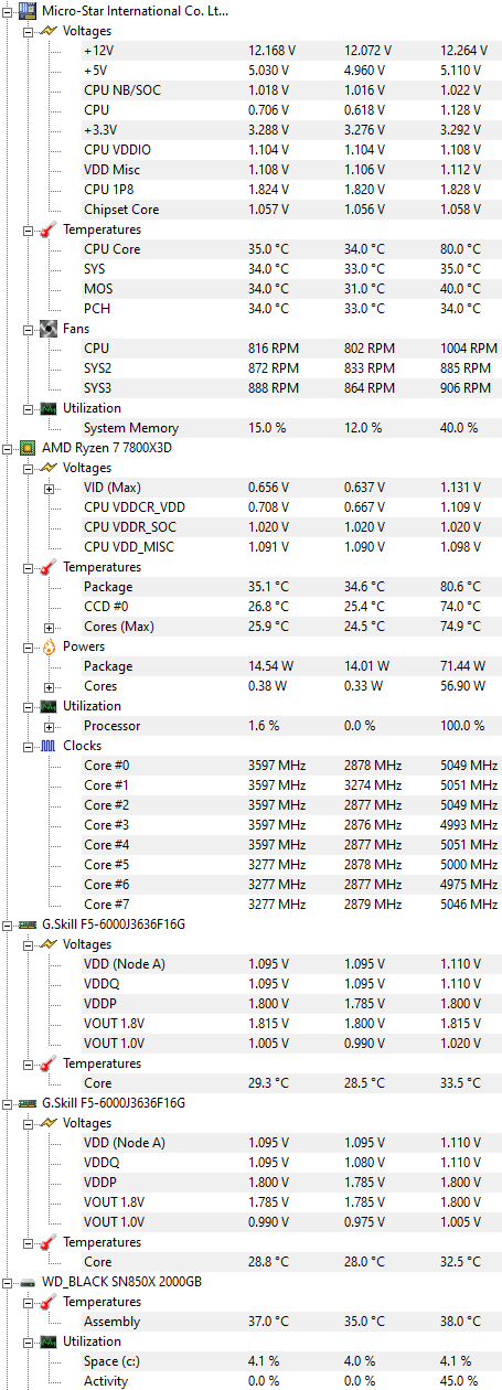

bei den geschätzten 270 W hat mir meine Erinnerung wohl einen Streich gespielt. Ich habe gerade gemessen: BIOS Defaults geladen mit EXPO aus sind es ohne Monitor 100 W.NuVirus schrieb:auf welcher SOC Spannung bist du denn ohne EXPO, nicht der Takt ist wichtig sondern die Spannung - Takt macht dann vll 1-2W
Spannung hat er um die 0,93 V die meiste Zeit. Power Package auf 28 W:
Mit EXPO steigt die Power Package auf 38 W. Spannung bleibt gleich.
Kann es sein das der Ryzen einfach nicht weiter runter taktet als um die 4 GHz? Ich hatte in den letzten Jahren nur Intel und da waren die Taktraten im Idle einfach deutlich niedriger, deswegen ging ich von einem Fehler aus. 100 W Stromverbrauch im Idle doch ganz normal?

@NuVirus Ich hab jetzt noch mal nebenbei im Bios meine Lüfter neu konfiguriert und noch einen Cinebench run gemacht um zu sehen ob das ausreicht (79-80°C max also ok). Dafür auch EXPO aus gemacht um zu sehen wieviel sich zum run mit EXPO am So verändert.
Im Cinebench sinken die Werte um gut 2-5% ohne EXPO. (Multi 1089->1066, Single 112->106)
Ohne EXPO taktet mein RAM nur mit 4800, und SoC Voltage 1.020
Das hat tatsächlich einen recht großen Einfluß auf den Idle Verbrauch. Während mit EXPO die Package Power im Idle bei 23-24W lag, bzw an der Dose um die 55W, habe ich ohne EXPO nur 14-15W Package Power und das Messgerät zeigt um die 42W an der Steckdose.
Edit: Ich habe jetzt noch bemerkt das Win11 noch nach der Neuinstallation im Power Saver Mode war (dachte Balanced wäre Default, ist das neu?). Also meine Werte bisher alle im Power Saver Mode waren. Auf Balanced geswitched (wo es bleiben soll) sind es jetzt im Idle 1-2W mehr.
