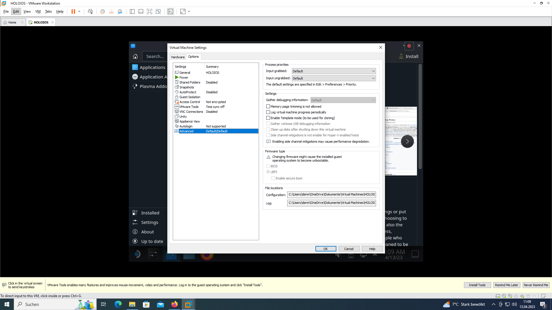

Um die HOLOIOS iso überaupt starten zu können, muss man UEFI aktivieren.
Bei VMware pro gibts dafür in den einstellungen die auswahl

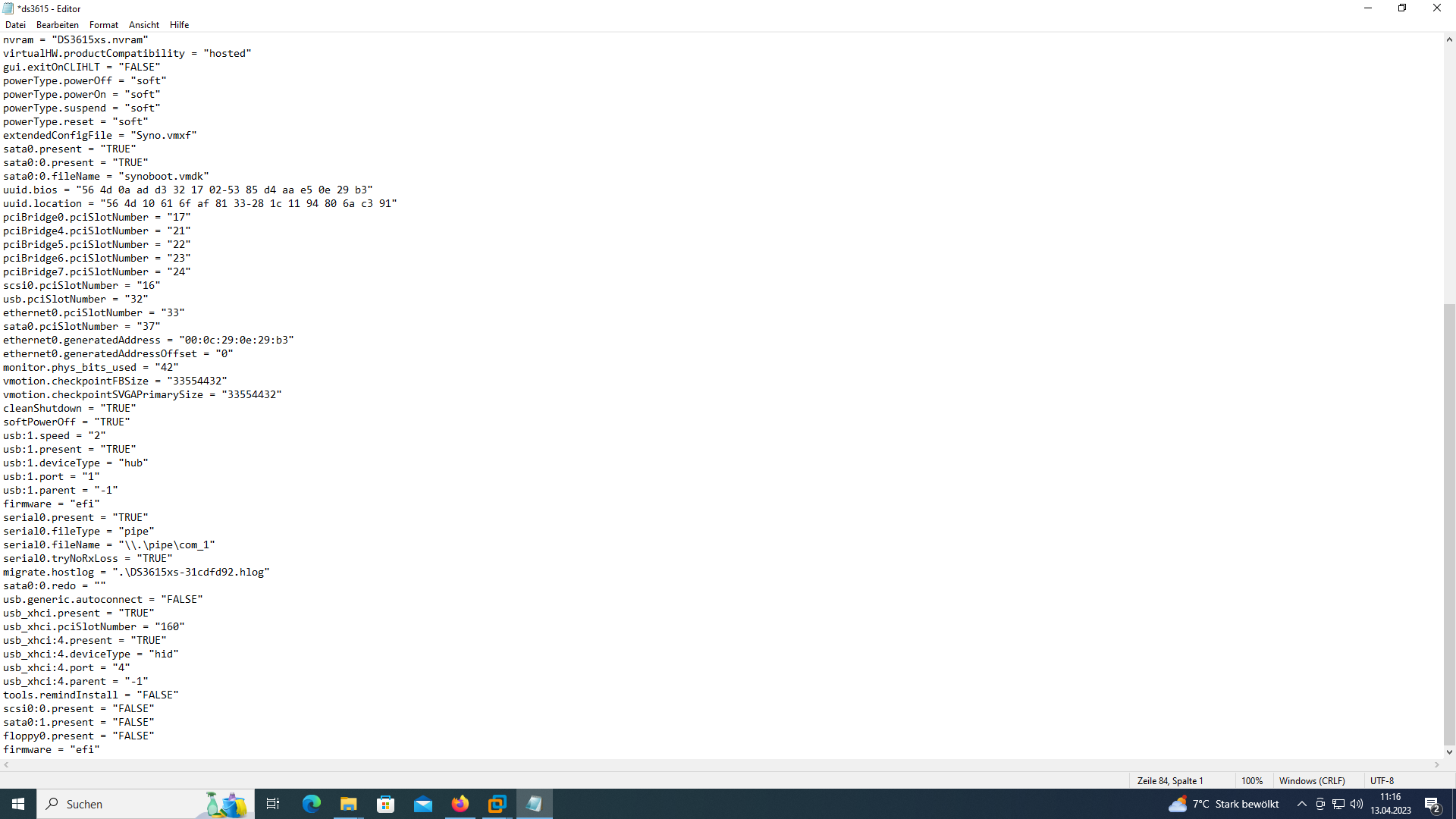

Bei dem Kostenlosen Player, muss man das manuell nach dem man die Maschine erstellt hat (Vor dem ersten Start)
eintragen
dazu naviegiert man zu dem speicherort der VM und sucht die VMX (mit text iditor öffnen) und gibt gaaaanz unten> firmware = "efi" ein.
Speichern und fertig

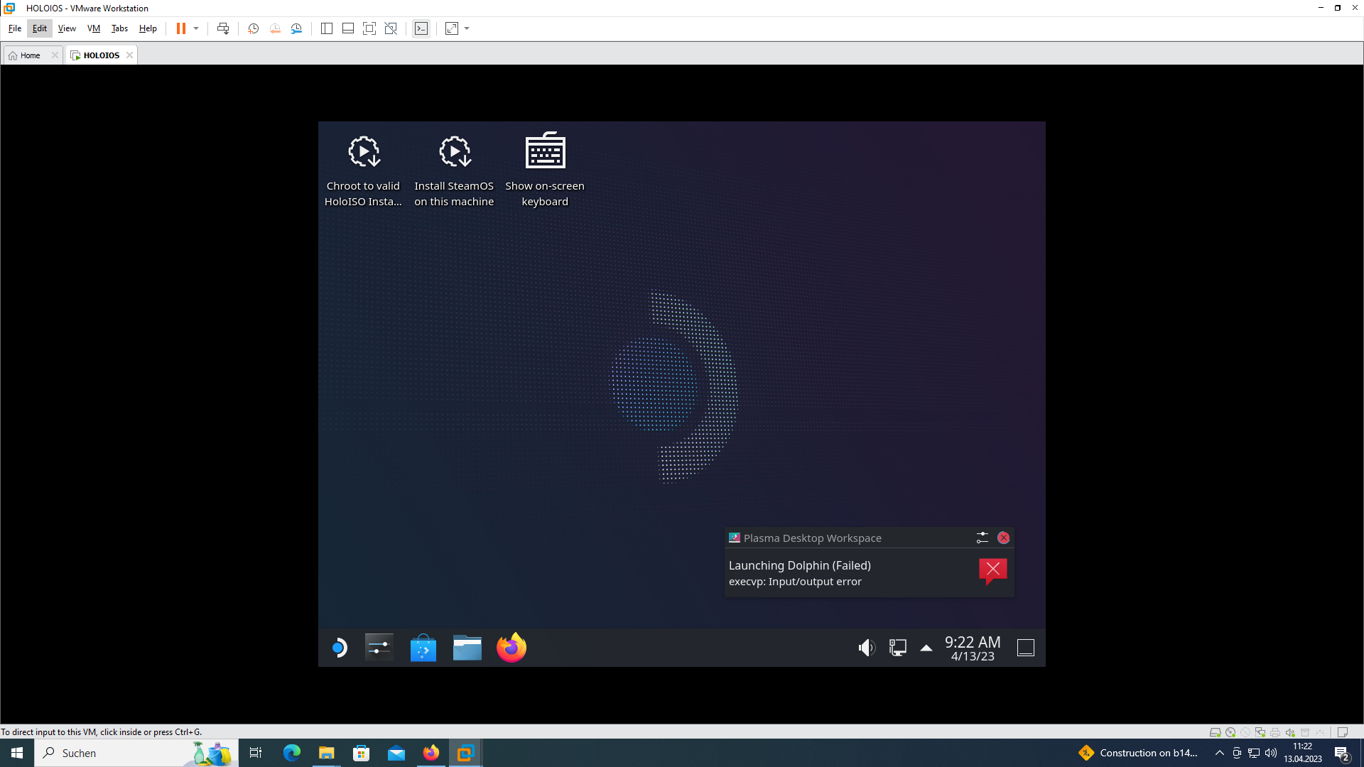

Jetzt habe ich gehört, man soll das VMware Toolspaket installieren.
Dafür braucht die VM ein extra CD slot, denn wenn man die HoloIOS bootdisk entfernt, geht nicht mehr (logisch) da muss man also beim Vm-tools installieren unbedingt aufpassen und unter hardware noch mal ein CD slot hinzufügen
fehlermeldung:

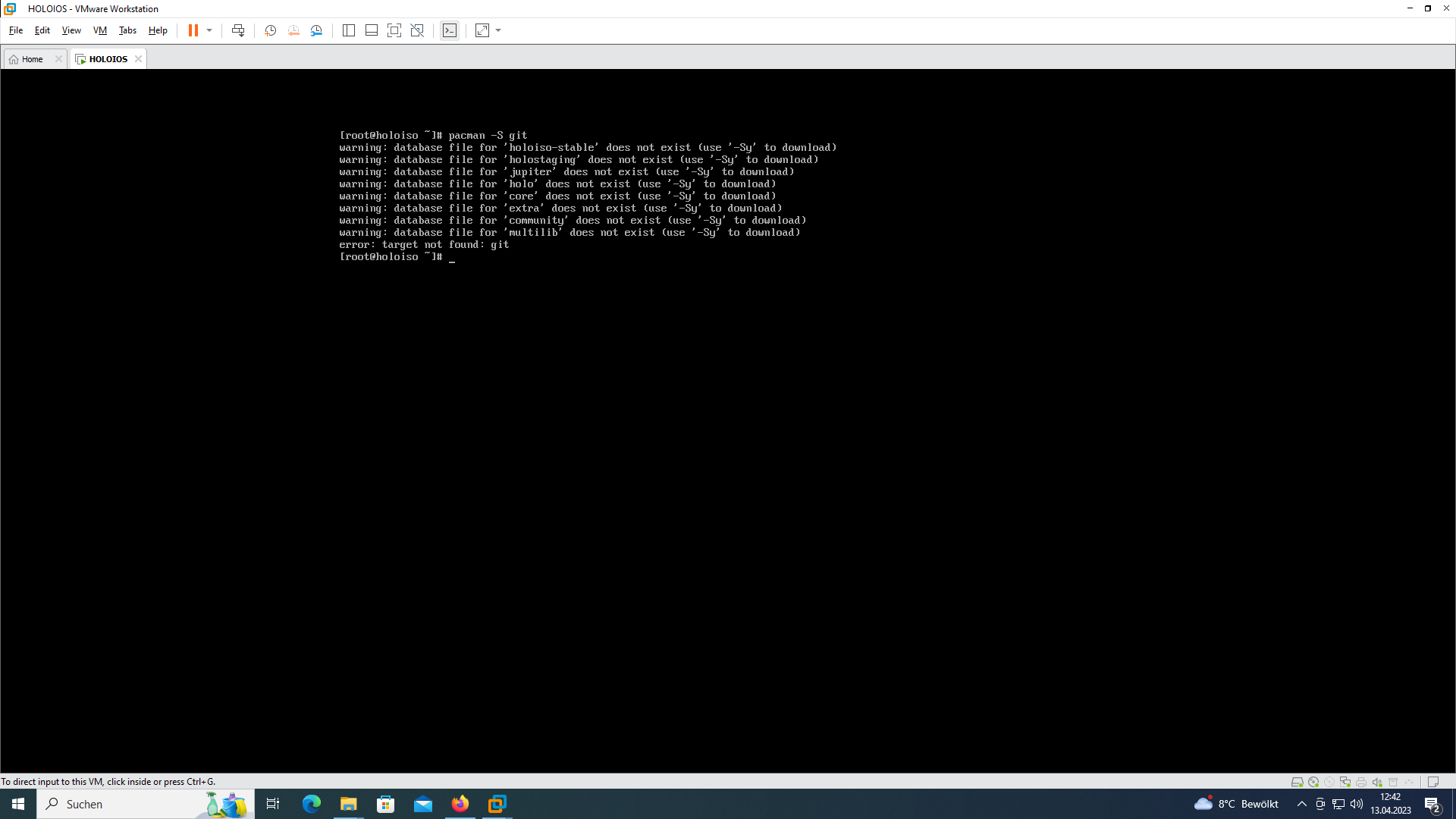

pacman -S git
um github verfügbar zu machen
erstes Problem
terminal sagt use -Sy
Weil database existiert nicht.
Okey, drücke ich -Sy
-Sy command existiert nicht.

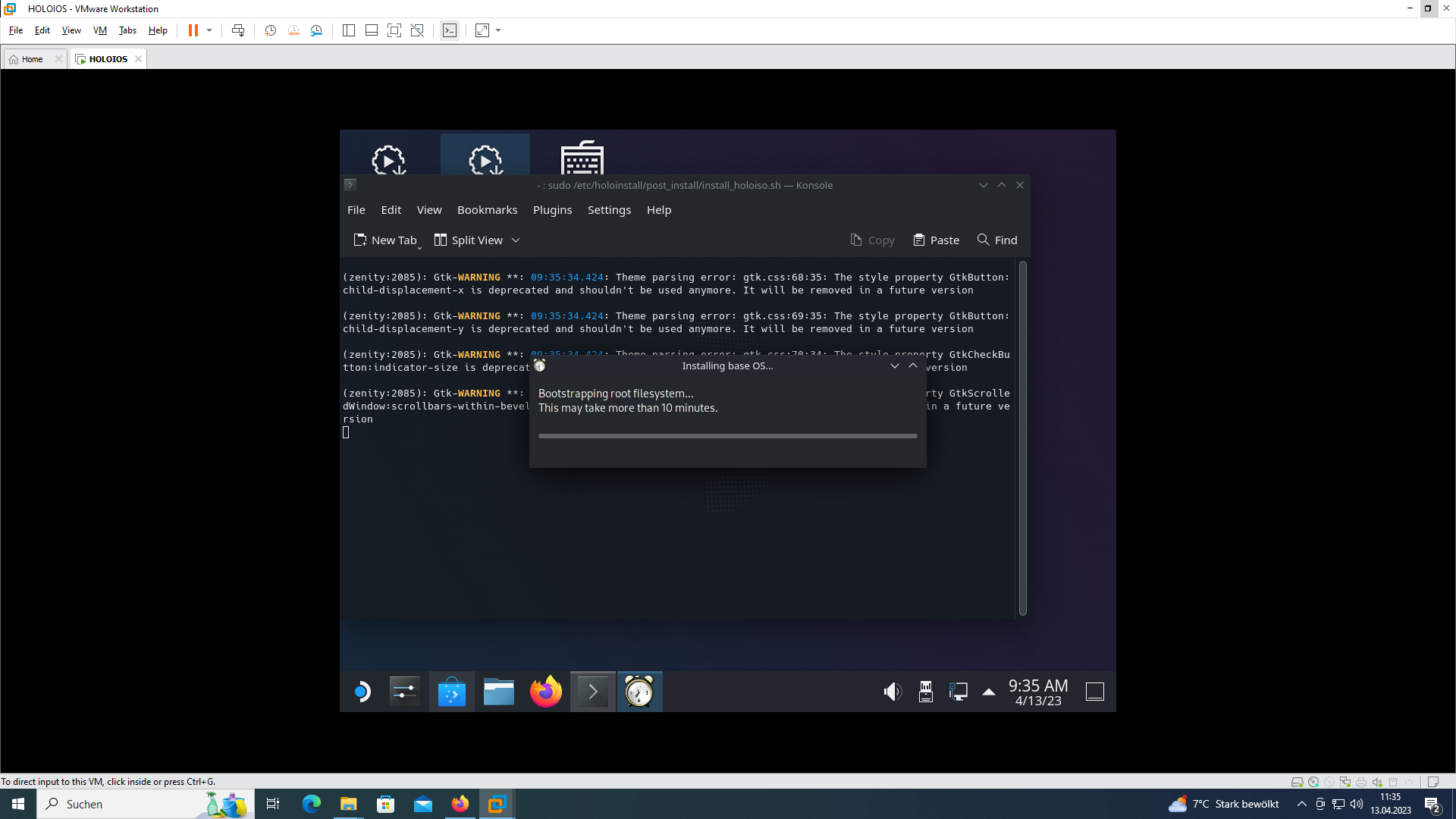

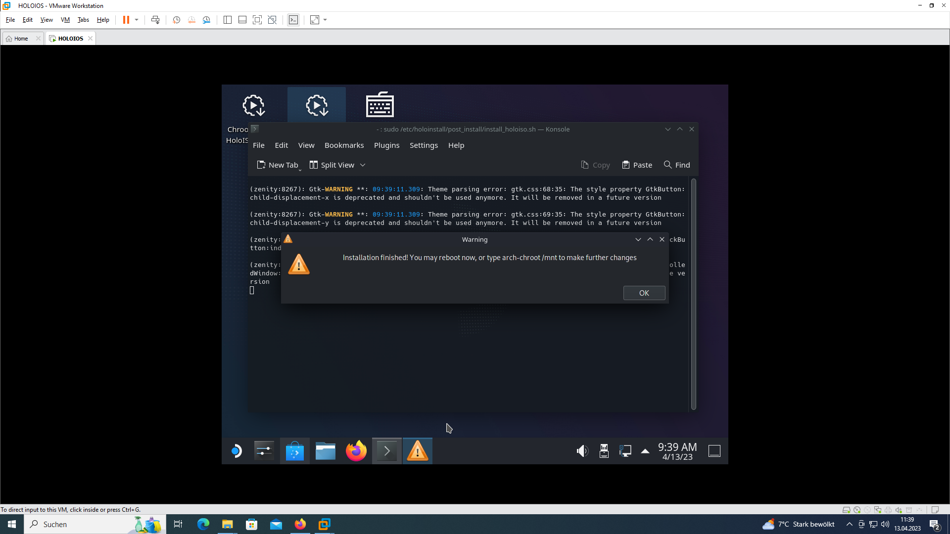

jetzt installiere ich erst mal HOLOIOS
Das klappt ja auch erst mal alles ganz gut.
Wenn ich jetzt restarte bekomme ich ein schwarzes Bild. Also keine Chance

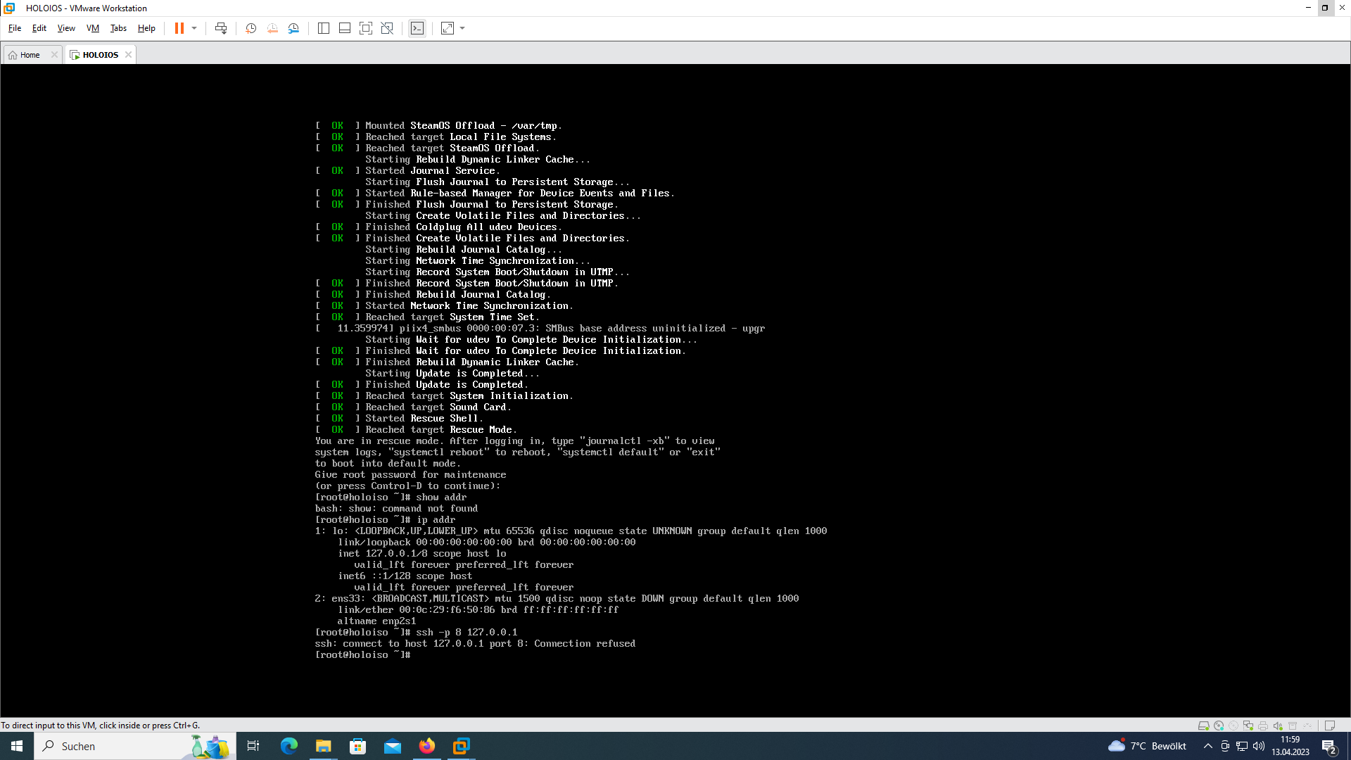

ich starte den recovery mode
Jetzt will das system das gewählte password
noch mal ssh versuchen. immer noch verweigert. also alles manuell eingeben

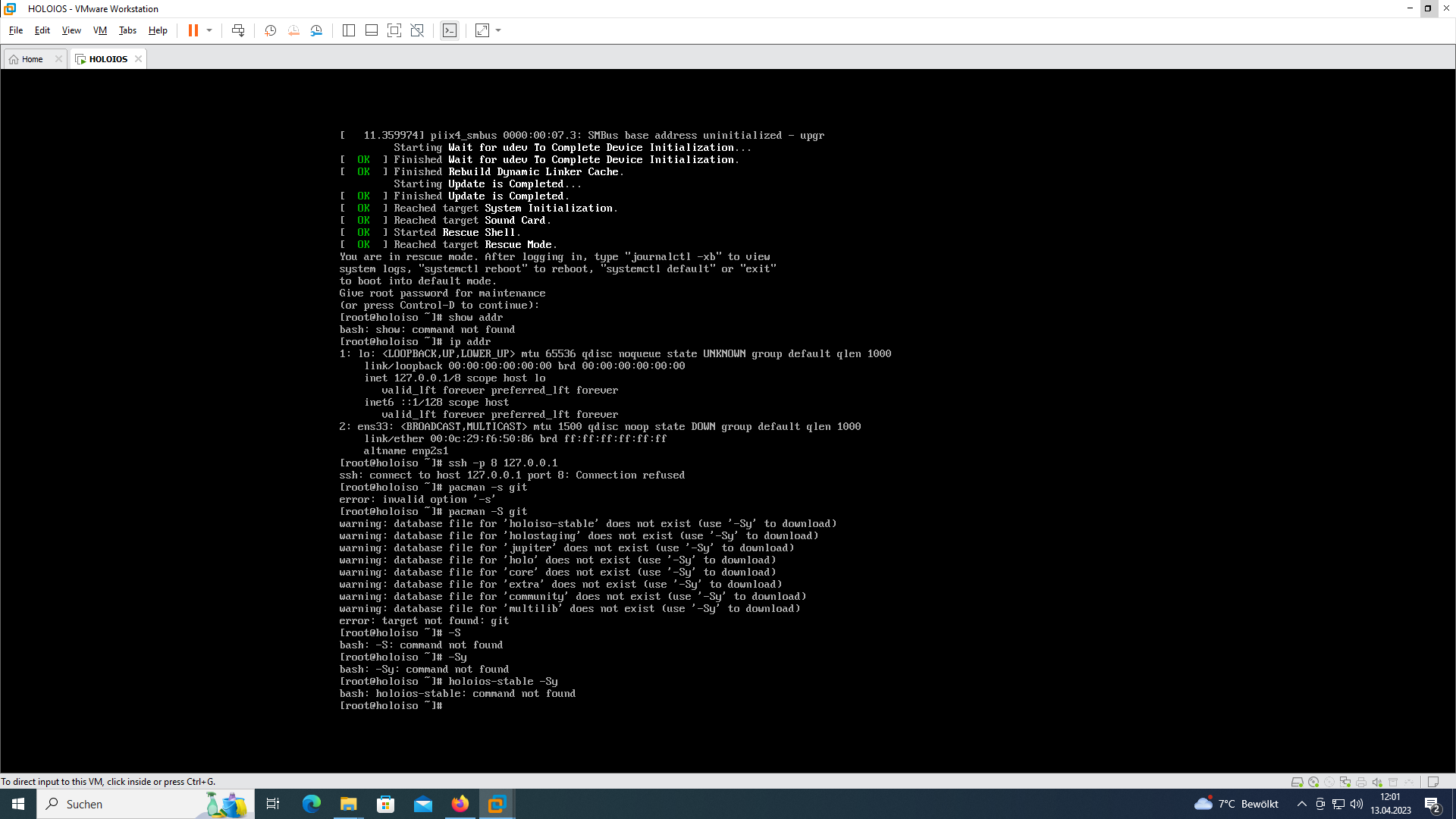

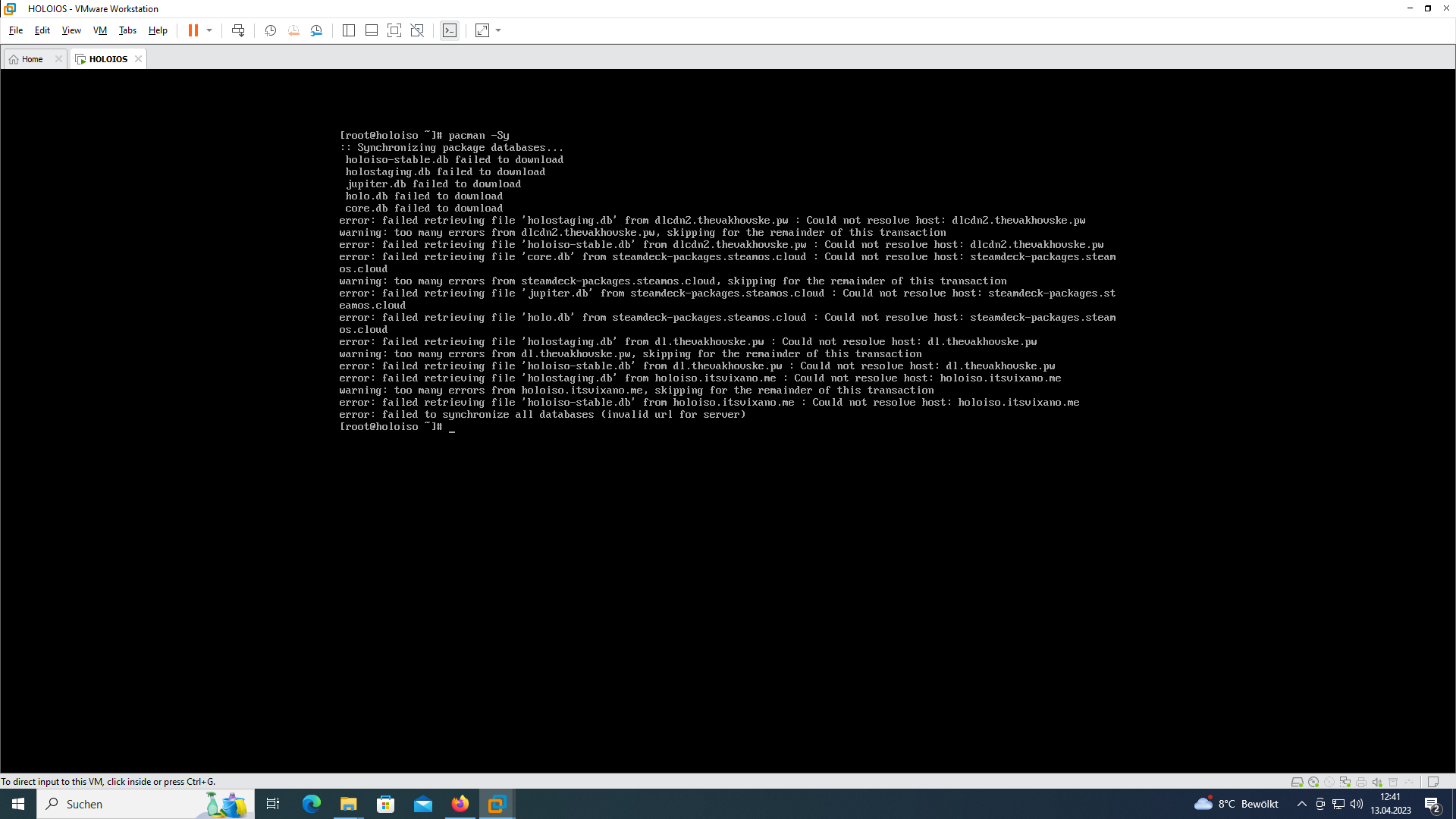

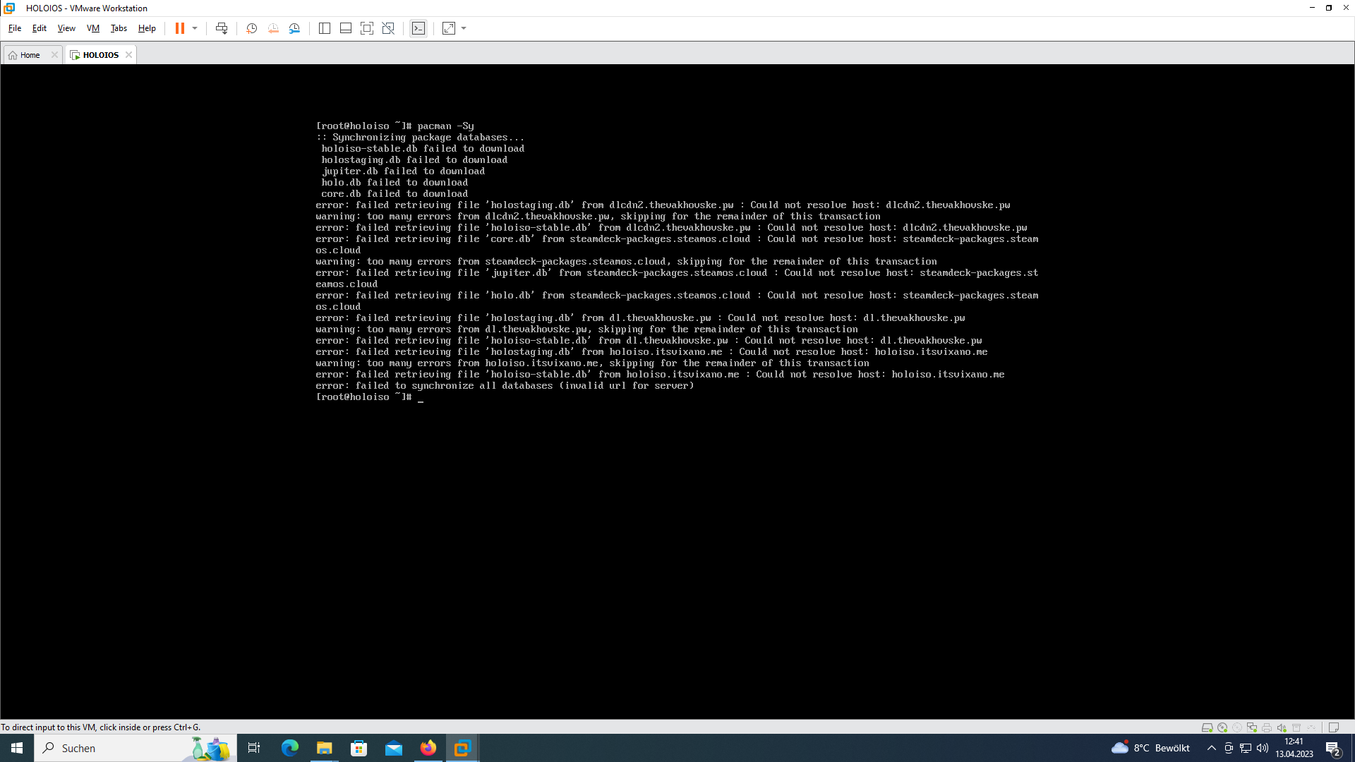

Schau dir deinen letzten Screenshot nochmal genauer an!
Du sollst anstatt "pacman -S git" "pacman -Sy git" nutzen und nicht "holoiso-stable -Sy"...
E: und wegen SSH, du musst vermutlich erst mal den SSH-Dienst installieren, sonst kannst du auch keine Verbindung aufbauen.
Es klappt nicht
