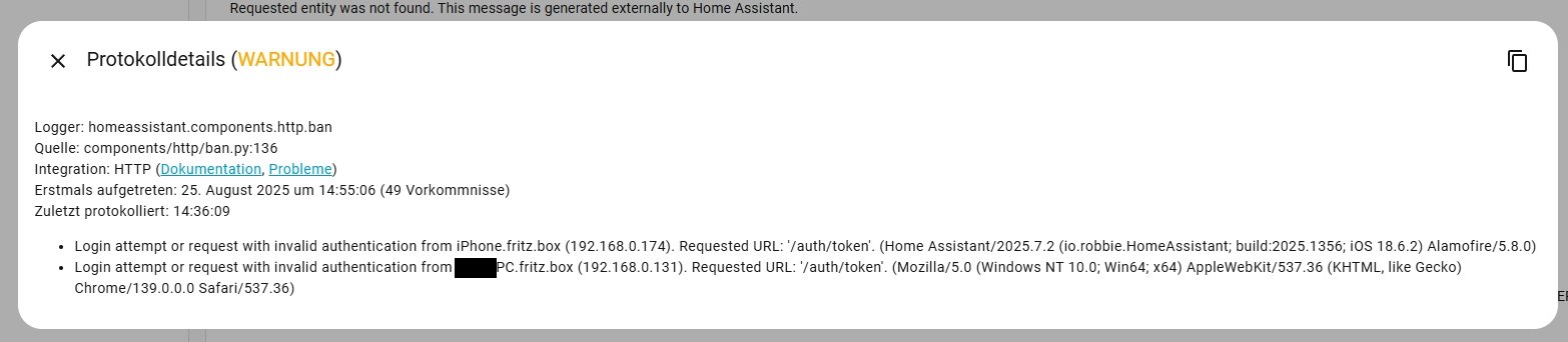

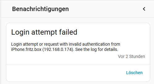

mir ist nicht ganz klar welche Konfiguration genau diese Fehlermeldung "Login attempt failed" verursacht und wo ich diese beheben kann.

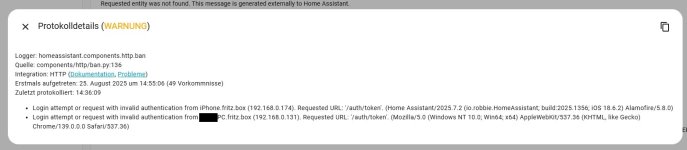

Der zweite Screenshot ist vom Protokoll auf das verwiesen wird. Die Home Assistant App auf dem iPhone läuft jedoch wunderbar und ist folglich auch korrekt eingeloggt.
Das müsste die HomeKit Integration sein Du müsstest da mal schauen, da hat sich bei den letzten Updates was mit der Authentifizierung geändert.
Ich habe mal versuchsweise die iPhone App von Home Assistant gelöscht und neu installiert sowieso eingeloggt und nun sind die Einträge verschwunden. Das Problem scheint damit behoben zu sein.
