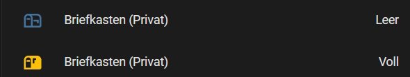

Hmmm ich will eigentlich nur die Farbe des Icons auf Basis des Status einfärben aber irgendwi tut das nicht ich hab da mal ein wenig rumprobiert
Die Anzeige "VOLL" / "LEER" passt schon - ist ein String, den ich per MQTT auslese
ich könnte natürlich auch mehr Daten über MQTT übergeben wie integer oder so.
Code:
 sensor:
    - name: BriefkastenPrivat.Status
      unique_id: briefkasten_privat
      state_topic: briefkasten_privat/status
      value_template: "{{ value_json.status }}"
Das gerade der aktuelle Status aber der tut natürlich auch nicht :D

Dann antwiorte ich mir mal selber das tut jetzt - card_mod installiert und tatsächlich auf github in den Sourcecodes geschaut, irgendwie habe ich keine "einfache" Anleitung gefunden, dabei isses eigentlich einfach.
Code:
entity: sensor.briefkastenprivattext_status
card_mod:
  style: |
    :host {
      --card-mod-icon:
        {% set con = states(config.entity) %}
        {{'mdi:mailbox-up' if con == 'Voll' else 'mdi:mailbox-outline'}};
      --paper-item-icon-color:
        {{'#ffc107' if con == 'Voll' else '#44739e'}};
Nun geht das so :D

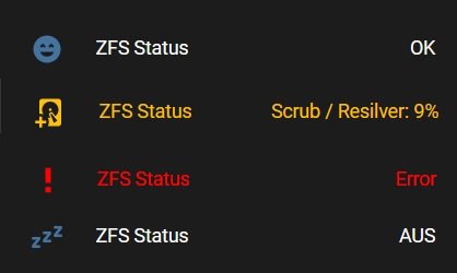

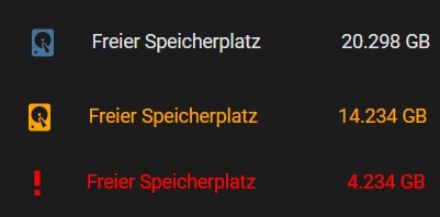

z.b. färbe ich jetzt nachdem ich herausgefunden habe wie das geht auch verschieden farbig ein also "normal" "warnung" "alarm" beim freien Speicherplatz auf dem Server etc - das ist auch dann kein Binärwert.
Oft hat man doch so ab Wert X ist was "anders"
Denke über das Verändern des CSS zur Laufzeit kann man sicher vieles mehr noch machen - so langsam komme ioch dahin was ich gern bei Home Assistant haben will - echt gut dass man das so anpassen kann.
Code:
entity: sensor.mainserver_hddspace_free
name: Freier Speicherplatz
icon: mdi:harddisk
card_mod:
  style: |
    :host {
        {% set con = states(config.entity)|int %}
        {% if con >= 20000 %}
          #44739e
        {% elif con >= 10000 %}
          orange
        {% else %}
          red
        {% endif %};
      --card-mod-icon:
        {% if con < 10000 %}
          mdi:exclamation-thick
        {% else %}
          mdi:harddisk
        {% endif %};
        color: red
      {% endif %};
