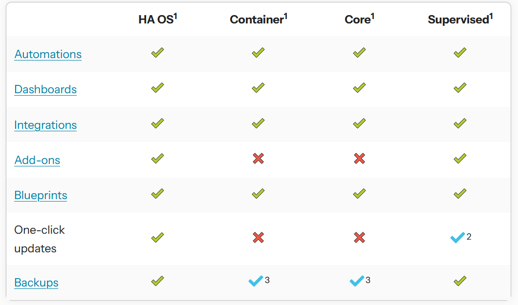

Was in den unterschiedlichen Versionen unterstützt wird siehst du hier:
Quelle: https://www.home-assistant.io/installation/
Reaktionen: LieberNetterFlo
Das Foto von Dango. bringt es auf den Punkt. Ich habe Container und Core ausprobiert, beide unterstützen keine Add-ons. Die Frage ist, reicht supervised auf dem PI? Dann müsste ich nochmal schauen, warum ich den Fehler "Could not resolve host: get.docker.com" bei der Installation bekomme.
Am liebsten, auch zwecks Datensicherheit würde ich aber eine VM auf dem NAS laufen lassen.
@Mr.Courious Ich würde dir auch eher eine VM oder eine direkte installation vom HA OS empfehlen. Ich habe bereits alle varianten durchgetestet. HA OS ist einfach das komfortabelste und einfachste.
