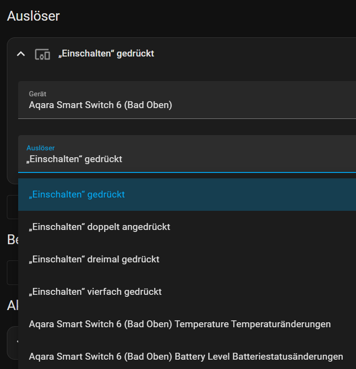

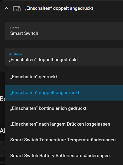

Die Aqara Buttons sind mehrfach belegbar. Einfachklick, Doppelklick, Dreifachklick, Gedrückt halten.
Bzw. gibt es auch eine Ausführung da gibt es einen 4-fach Klick anstelle des Gedrückt halten.
Hab hier beide im Einsatz. Unterscheiden sich optisch nicht.

Wie kann ich bei so einem Smartbutton unterschiedliche Automatisierungen auslösen?
Entweder wie @SaxnPaule schrieb: Taster mit mehreren Actions nutzen.
Oder die Logik Richtung Home Assistent verfrachten und dort je nach Abhängigkeiten anders auslösen. (Wenn Licht bereits an: mach aus, ansonsten andersrum, usw)
