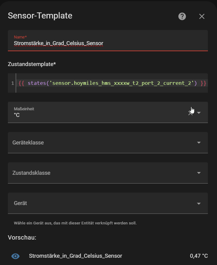

Und abschließend der Umweg über eine Helfervariable, die dir völlig freie Hand bietet:
