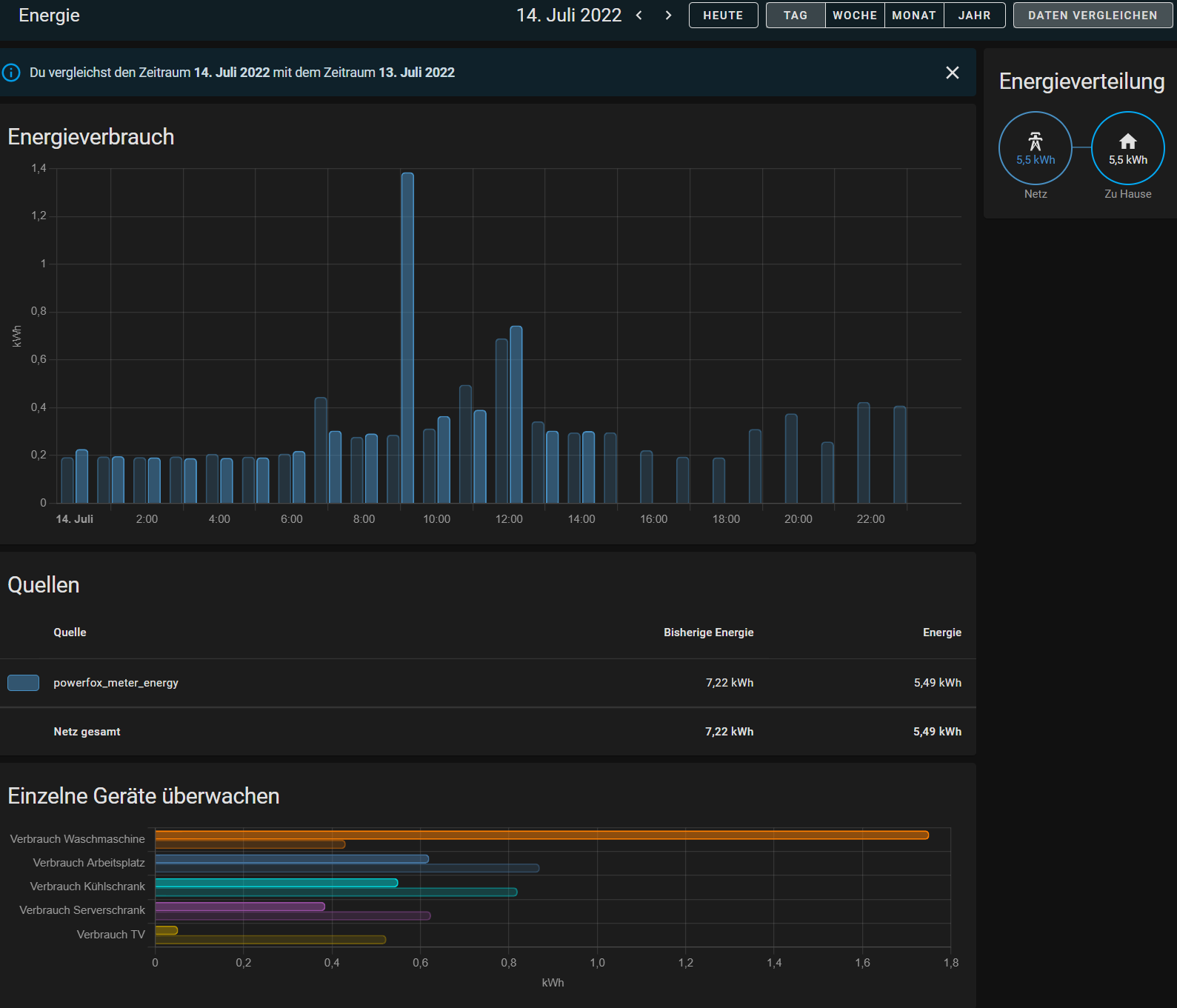

HA bietet da auch ein schönes Dashboard:

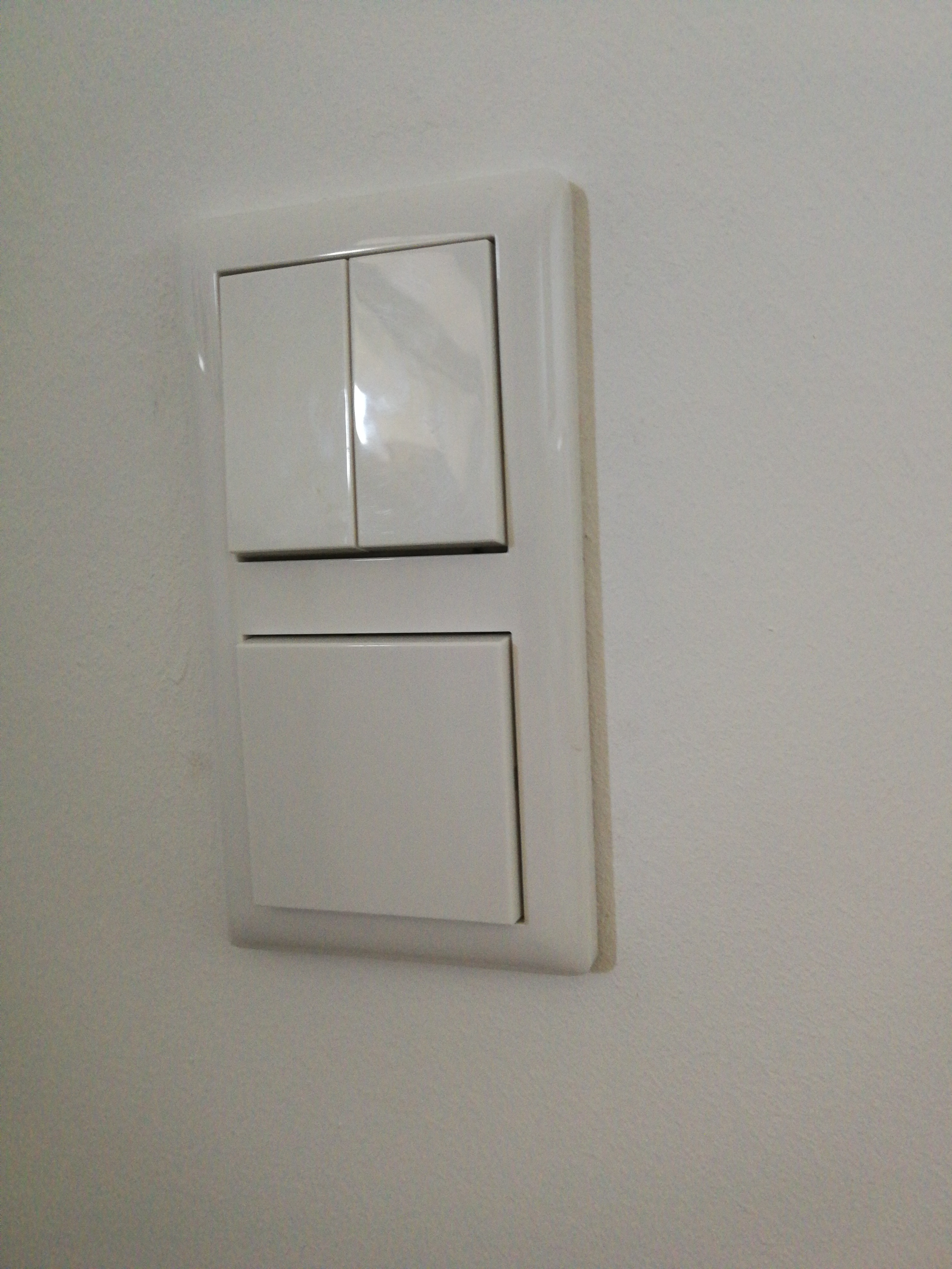

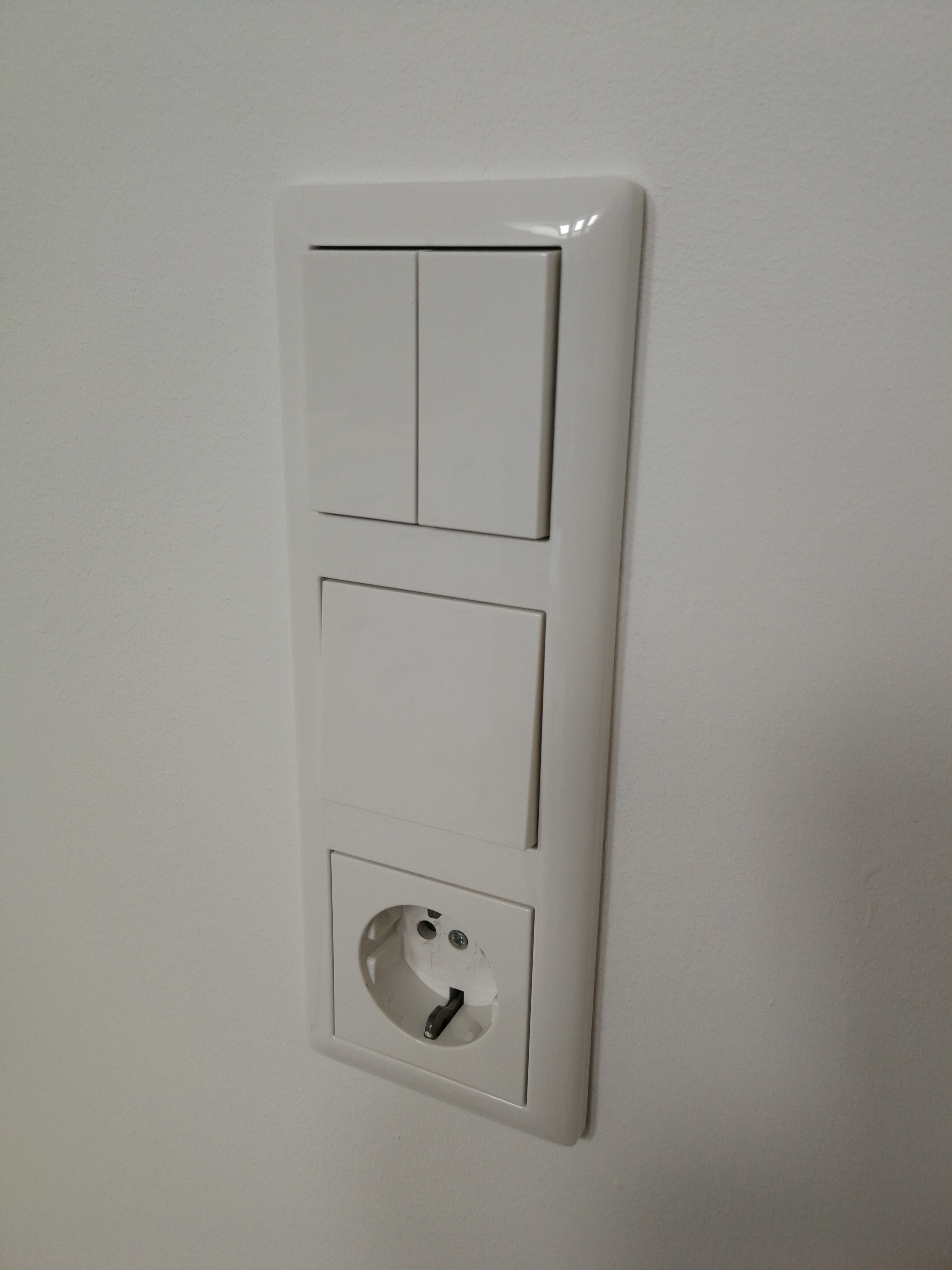

Falls du das Gira Schalter Programm hast gibt es zum Beispiel welche von Senic, die sich perfekt integrieren.
Oben normaler, unten smarter Schalter.
Oben smart, in der mitte "normal".
