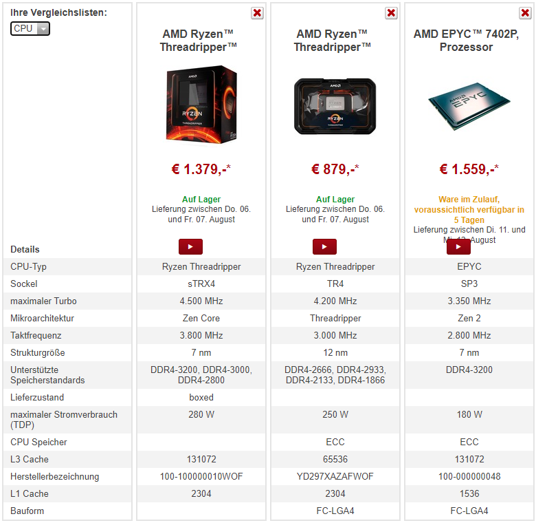

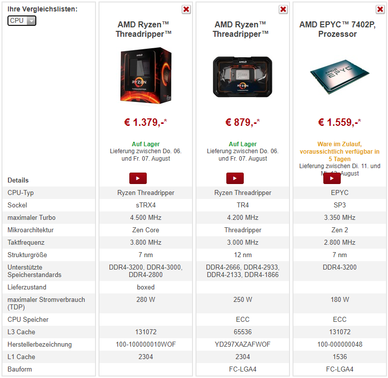

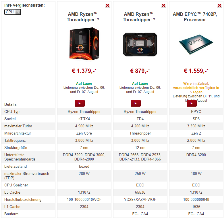

@Phidio hat das einen Grund das es ein Epyc sein muss? Ein Threadripper wäre schneller und zumindest in der Anschaffung günstiger.
Reaktionen: AlexB47 und Phidio
Nein das hat kein Grund, ich wusste nur nicht dass es Threadripper in dem Preissegment gibt.
