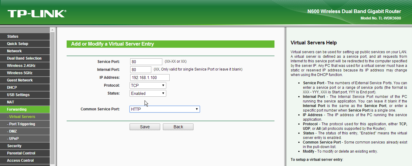

AW: Ubuntu: Homeserver Zugriff aus Ferne!? + IP herausfinden?
Ok sieht sehr gut aus, und bei der IP-Adresse müsste ich dann die von meinem Server reinschreiben richtig? Mit den IP-Adressen blick ichs noch nicht so ganz...
Kurz gesagt ja.
Wenn es nicht klappt mit einer festen IP am Server kann man auch eine DHCP Reservierung in den Router eintragen. Somit würde der Server jedes mal die selbe IP bekommen.
Stell am besten mal einen Screenshot deiner DHCP Liste hier rein, dann kann man schauen was am Router einzustellen ist.
Zu finden unter "DHCP" "DHCP Clients List".
Wenn es doch am Server eingestellt werden soll bzw. der Server das DHCP übernimmt, schreib einfach mal was du bis jetzt gemacht hast.

Also bin grad ein bisschen am verzweifeln
Habe inzwischen meine IP vom Server rausgefunden: 192.168.0.101
Dann habe ich geschaut ob in der DHCP Liste was drinnen ist. Nein
Dann habe ich /etc/network/interfaces geöffnet, da habe ich folgenden Eintrag:
Außerdem habe ich versucht in meinem Router das "Forwarding" einzustellen aber wenn ich es so eingebe wie du den Screen geschickt hast (natürlich mit der IP 192.168.0.101) kommt nur die Fehlermeldung:
Und wenn ich die IP 192.168.0.101 im Browser eingebe:
Error code: 25002
The port of the virtual server is conflicting with that of the remote web management.

Schau dir dazu mal das an.
http://forum.tp-link.com/showthread.php?1436-Forwarding-on-port-80-is-blocked-now
