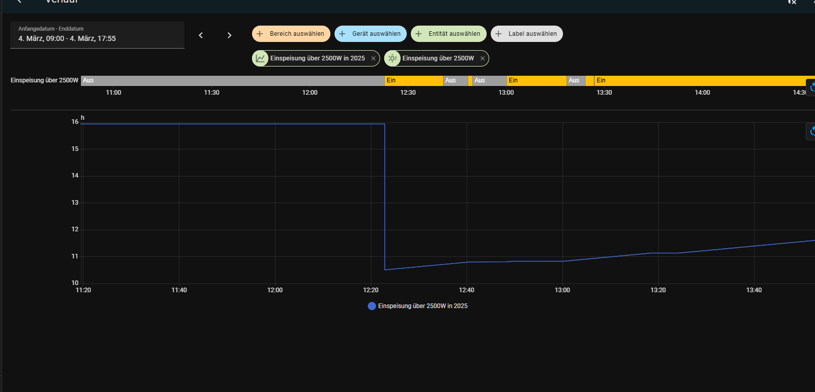

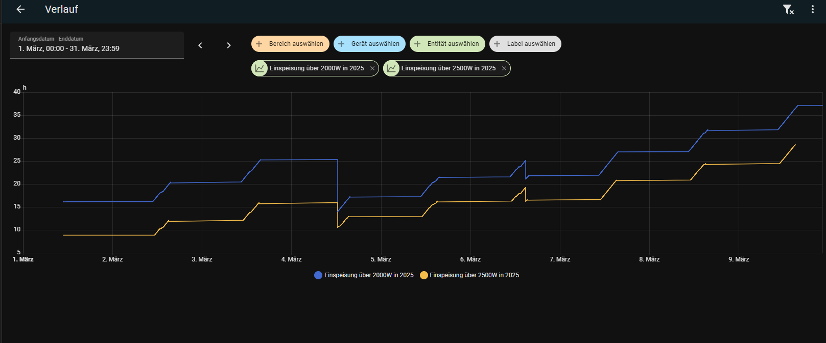

Bisher hat das einwandfrei funktioniert, aber am 4.3.25 und ein paar anderen Tagen wird die Stundenanzahl der Zähler nach unten korrigiert.
Ich würde erwarten, das der Zähler jeden Tag ansteigt, und niemals bis zum ENDE Datum nach unten korrigiert wird:
Wäre super wenn mir ein HA-Profi das Verhalten mal erklären kann.

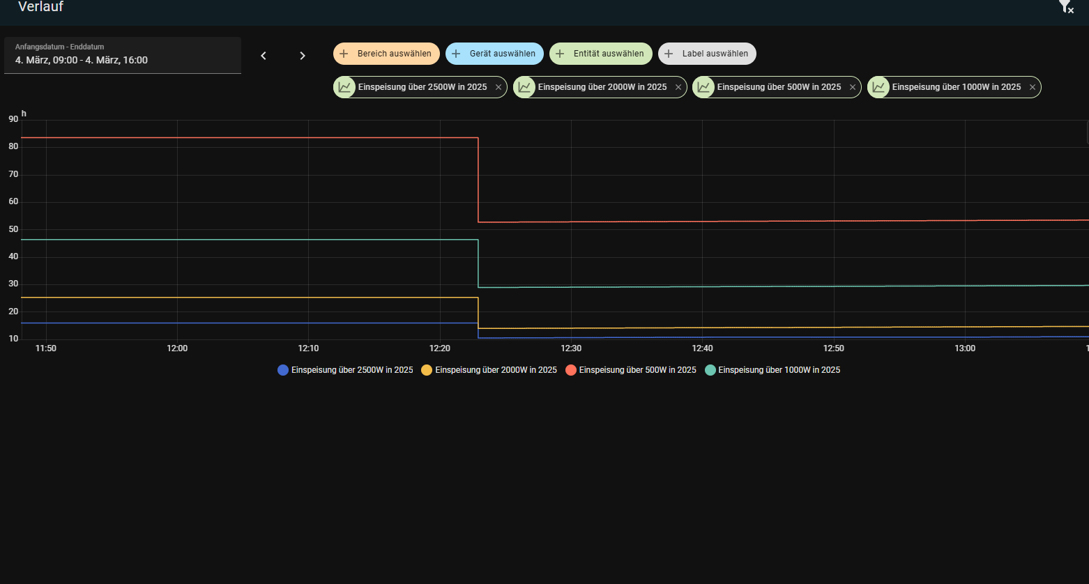

Was mir noch soeben aufgefallen ist:
Allen Zeitzählenden-Helfern für die Auswertung geht der Zeitverlauf am 04.03.25 um 12:22 für paar Stunden nach unten. Das dritte Bild, da sieht man das.

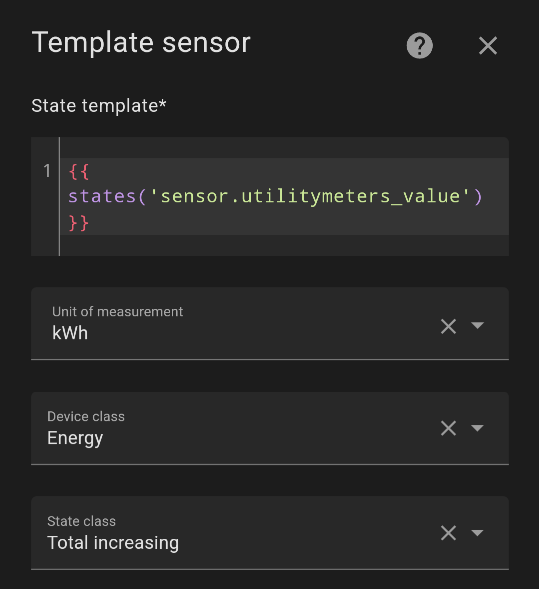

Vielleicht reicht es schon für den Helper die "state class" auf "total_increasing" zu stellen. Das habe ich so für meine Verbrauchszähler gemacht.
Das aber nur als spontane Idee. Habe die Situation nicht 100% durchdrungen.
Das mit dem Template muss ich mir Mal anschauen.
