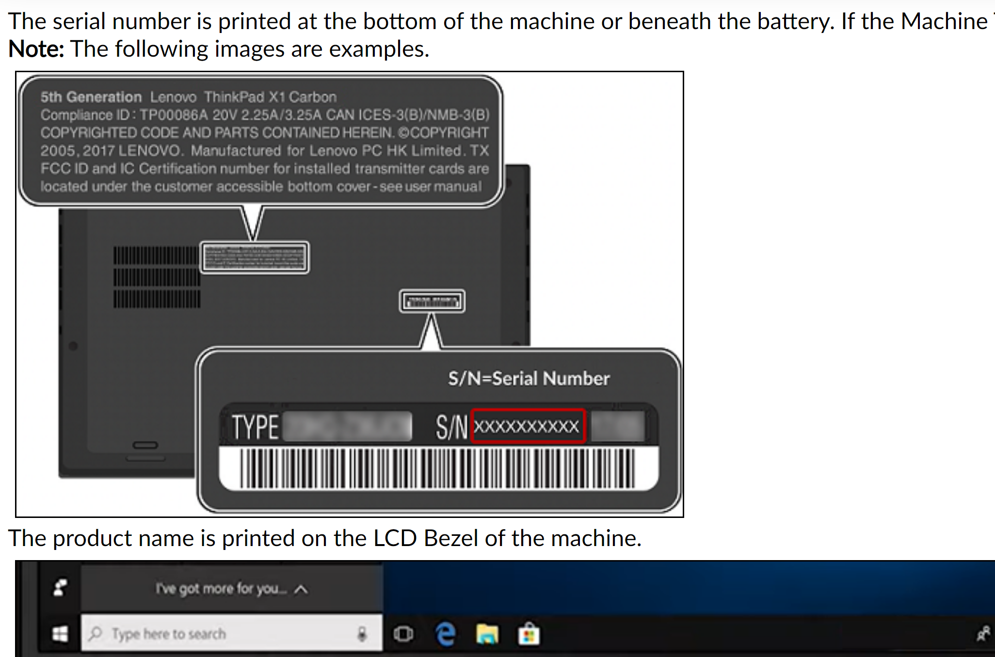

Hi. Steht auf der Unterseite des Laptops eine Seriennummer? BZW. eine eindeutige Identifikationsnummer?
Damit bekommst du alle Infos zu deinem Gerät. Aber ich bin mir schon jetzt zu 99% sicher, dass ein USB-C Switch Dings reichen sollte. Dieser muss halt die Grafikausgänge zur Verfügung stellen. Rechnen tut der Rechner und übertragen tut USB-C.
Da können Andere aber besser was empfehlen
Danke für deine Antwort, leider hat der AG diesen Sticker auf der Unterseite entfernt, daher habe ich keine Seriennummer..
