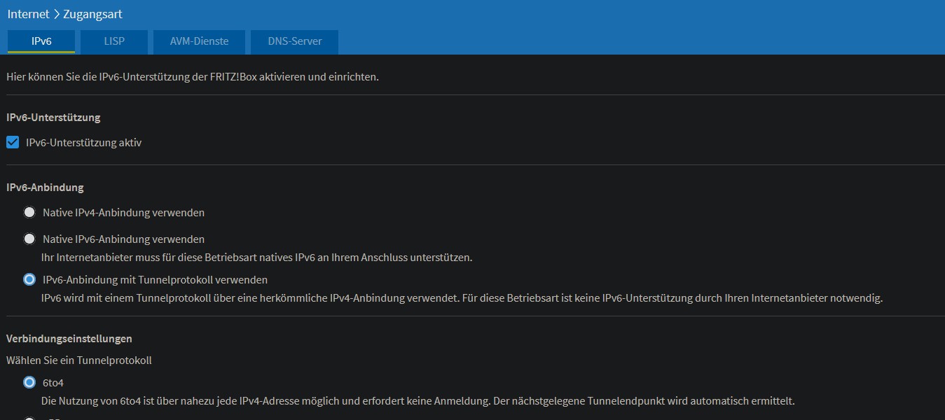

ich versuche aktuell mit unserem externen ITler eine VPN Verbindung zum Firmennetzwerk herzustellen. Ich hatte vorher schon gehört, dass dies mit Kabelanschlüssen von Vodafone etwas problematisch ist und tatsächlich hat es initial erstmal nicht geklappt.
Ich hab dann bei Vodafone angerufen und die haben mir Dualstack freigeschaltet (zumindest habe ich eine neue Einstellungsseite in der Fritzbox (von Vodafone/Unitymedia gestellt).
Kann mir jemand weiterhelfen, was da auf der neuen Einstellungsseite ggf. noch zu konfigurieren ist? Screenshot anbei, das war die Default-Einstellung, mit der haben aber hier intern schon nicht alle Geräte funktioniert. Aktuell hab ich es auf "IPv6-Anbindung mit Tunnelprotokoll verwenden" gestellt, dass war die einzige Einstellung, bei der ich im Heimnetzwerk keine Probleme mit den diversen Internetfähigen Geräten hatte.

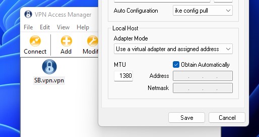

Kannst du im VPN-Client die MTU verändern? zB von 1500 auf 1200? Wenn ja, dann teste das mal.

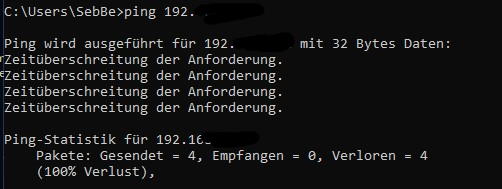

Am Anfang mit DSlite hat er eine Verbindung hergestellt, aber ein Ping hat direkt einen Timeout ausgegeben.
Schau halt mal nach, ob man bei dem VPN Client die MTU einstellen kann, da kannst nix kaputtmachen.
Hab auch Vodafone mit Dslite. Hatte auch das Problem. Lösung: MTU des VPN Adapters auf 1300 gesetzt und seitdem keine Probleme mehr.
Reaktionen: Bruzla
sieht gut aus, also einfach mal auf 1200 stellen?

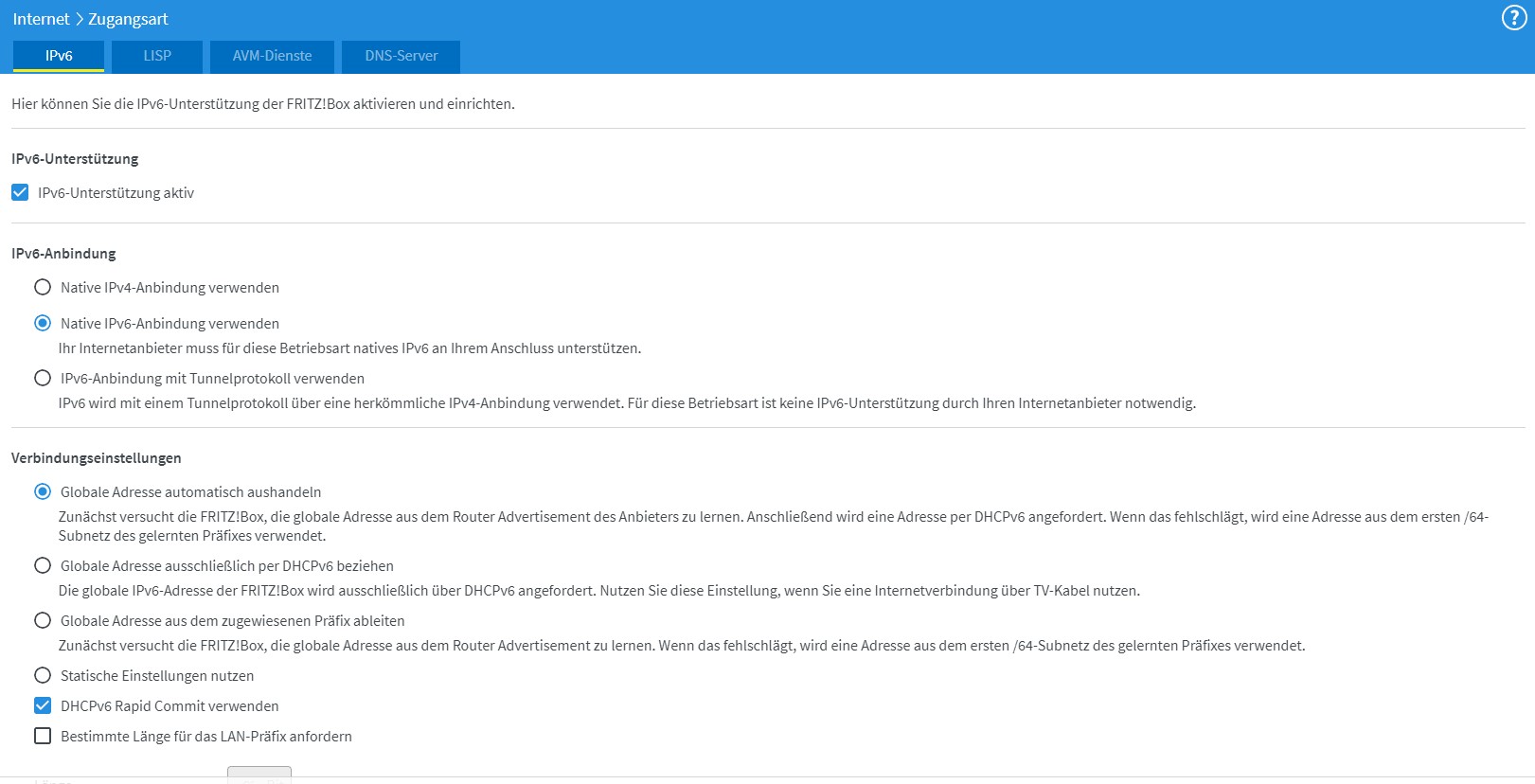

wobei ich nach einem kurzen Telefonat jetzt wohl Dualstack aktiviert habe, keine Ahnung, ob das jetzt einen Unterschied macht

Ja, das ist die maximale Paketgröße, sowas muss man oft anpassen, deswegen ist es auch gleich so einfach einzustellen.

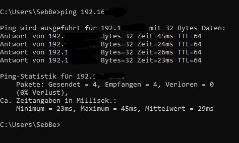

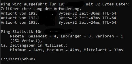

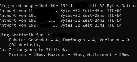

hab das jetzt mal jeweils mit Default = 1380 und mit 1200 jeweils zweimal angepingt, erscheint mir etwas unstetig, mehr sagt mir das nicht^^
sieht aber schon mal funktionaler aus, als mit dslite, da kam bei mehrfachen versuchen immer nur timeout

Ja gut, 4 Pings sind jetzt nicht recht aussagekräfitg.
Kommst du denn auf Freigaben? Oder auf Server? Die Verbindung scheint ja hergestellt.
weiter wurde da bisher nichts gemacht, ich ticker den Dienstleister noch mal an, ob der es nochmal versuchen will. Das Ergebnis sieht jedenfalls schon mal besser aus, als vor der Umstellung auf Dualstack. Den MTU-Wert kann ich bedenkenlos auf 1200 lassen? Die Ergebnisse sehen bei der kleinen Testmenge etwas besser aus, als bei 1380.
