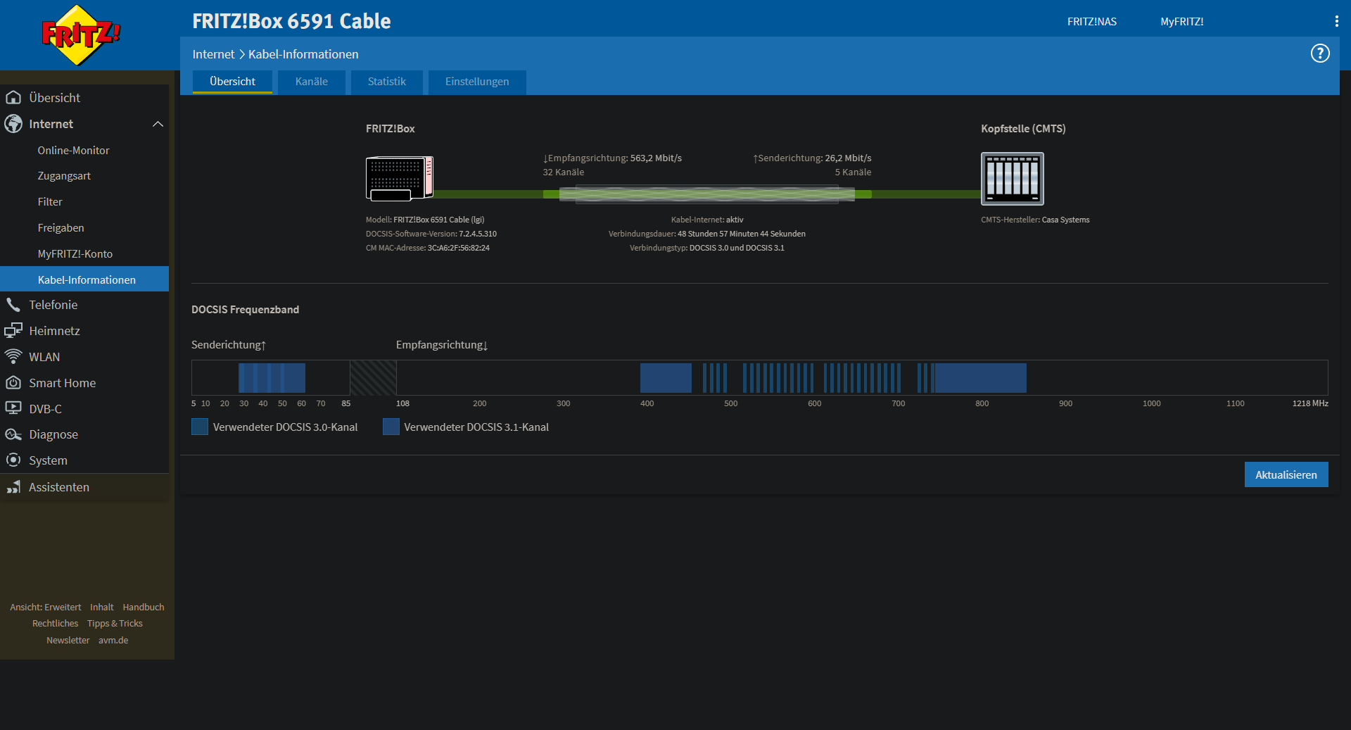

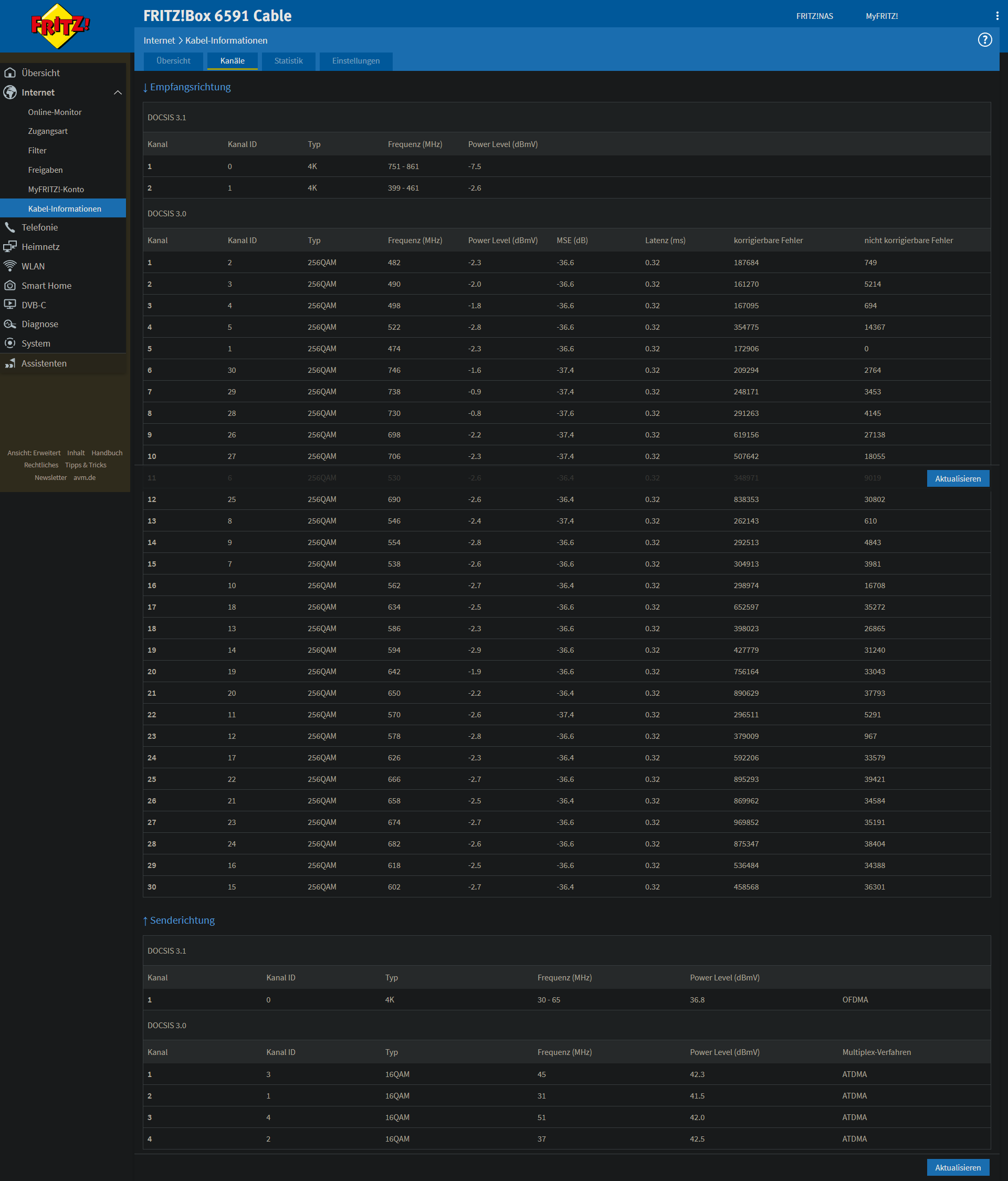

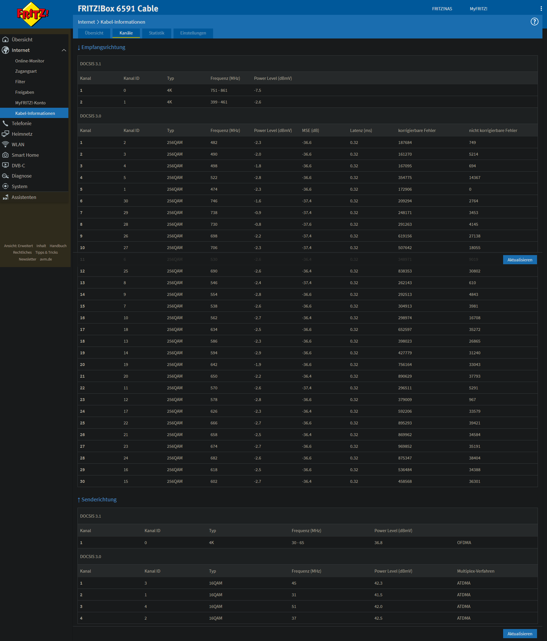

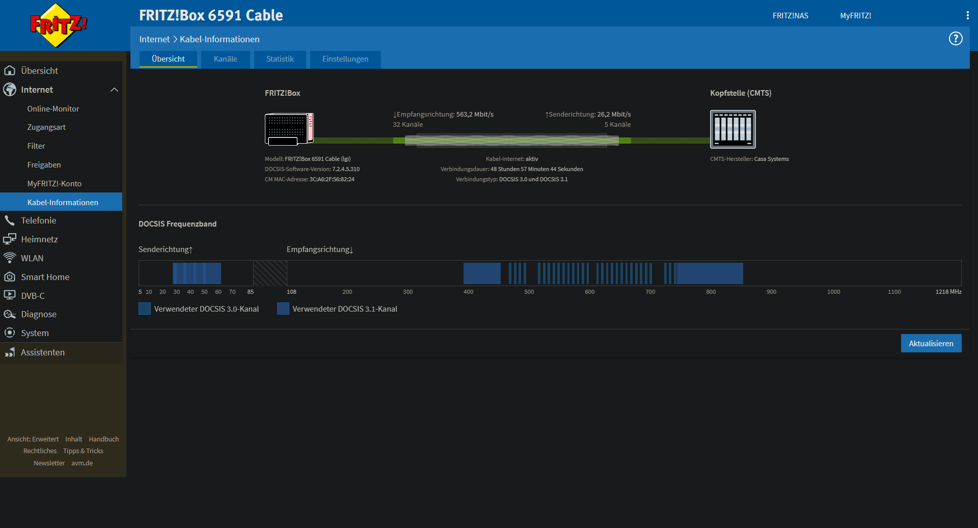

Im Anhang mit Störung. Ohne würde ich dann morgen früh nachreichen. Leider kann ich die Werte nicht interpretieren.

Modulation im Upstream ist nicht auf 64QAM.
Kann normal sein, ist aber nicht das Optimum. Wenn du ohne Störung 64QAM hast, kannst du einen intermittierenden Rückwegstörer haben.
Wenn du bei Störung 64QAM hättest, würde das schonmal heißen, dass du keinen Rückwegstörer hast, und dafür das Segment überlastet ist.

Die Pegel vom Upstream und dem ersten Downstream jeweils bei DOCSIS 3.1 sind zu niedrig. Da könnte ein Techniker was machen.
Im DOCSIS 3.0 Upstream ist die Modulation zu niedrig. Das könnte auf eine Rückwegstörung hindeuten bei der die Behebung häufig schwierig und langwierig ist.
Ich würde mal die Verkabelung testen, die hohe Anzahl an Fehler deutet auf eine Einstrahlung entweder am Kabel vom Gerät zur Wand oder an der Verkabelung im Haus.
Es kann auch an Geräten wie Power-LAN oder ähnlichem liegen.
Ansonsten ist der Upload falsch eingepegelt das sollte sich mal ein Techniker anschauen und nachbessern.

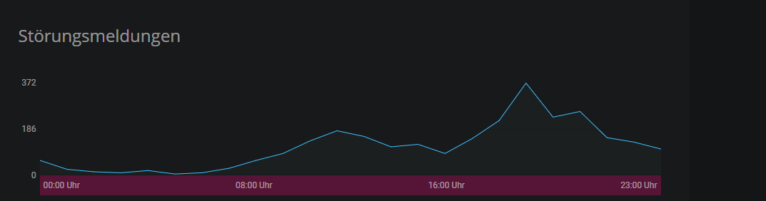

Sehr interessant! Dann werde ich mal einen Techniker kommen lassen. Auf mehreren Störungs Websiten für meine Stadt gehen die Meldungen ab 16 Uhr immer in die Höhe, weshalb ich davon ausging, dass nicht nur ich betroffen bin. Ich bedanke mich für eure Hilfe und reiche Modemwerte nach wenn alles gut läuft.

Upstream Werte sind zwar noch innerhalb der Toleranz für das Netz in NRW, aber am unteren Limit (40-50dBmV für docsis 3.0 und 34-46 dBmV für docsis 3.1).
4x qam-16 deutet auch auf upstream Probleme hin. Evtl. hohes Grundrauschen aufgrund eines zu aufgedrehten verstärkers. Vllt. sollte mal ein techniker drüber gucken und durch eine zusätzliche Dämpfung des Rückwegs das Rauschen abmildern, sodass das Modem die Sendeleistung etwas erhöhen muss.
