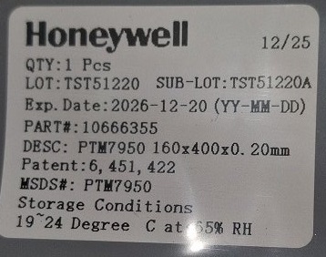

Du bist was ganz großem auf der Spur....sorry,sei mir nicht böse,aber es wäre ein leichtes für eine ansässige Firma in Tschechien dem Zulieferer(in China) die Schuld in die Schuhe zu schieben.
Nachdem Motto:Waaaaas....das ist nicht Original?Gibts ja nicht.....
Das hier wirkt halt schon recht überzeugend:
Patentnummer ist die vom original Honeywell
und die Safety Datasheet Nummer ebenfalls.
Die Safety Datasheet Nummer ist zudem Pflicht bei Auslandsimporten in die EU, die muss man vorher anmelden, und wenn da oder bei der Dokumentation/Zertifikaten was nicht stimmt, dann wird das richtig teuer bzw. es wird vom Zoll einkassiert und gar nicht reingelassen.

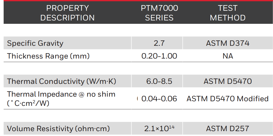

Nachtrag: weil sich teilweise an den 0.2 mm aufgehangen wird. Honeywell produziert nach Kundenbestellung nach Liste (also ohne Sonderformate) von 0.2 bis 1mm Stärke
https://prod-edam.honeywell.com/con...brochure-tims-2608-english-final-9-6-2022.pdf
Reaktionen: Azghul0815
Sie(die Tschechische Firma) wäre zwar voll haftbar,trotzdem stellen die sich erstmal blöd als wenn sie von nix wüssten,dann muß ein Institut whatever ja erstmal feststellen das es sich um eine Fälschung handelt.
Eine einfache Aussage von einem Endanwender reicht da nicht.
Warum gibt es wohl soviele Produktfälschungen?Die wissen ganz genau das das sehr lange dauert bis sie erwischt werden und handeln müssen.Wo kein Kläger, da kein Richter.
Aus dem verlinkten Dokument des Herstellers:
joop...nur das 7950 soll in 0,25mm gefertigt werden.
"I asked them. PTM79xx series is 0.1 to 1 mm, only the 7950 is 0.25. But there eare only small differences in thermal resistance."
Verifizieren können wir es eh nicht,angesichts des zu niedrigen Preises liegt die Vermutung einer Fälschung aber sehr sehr nah.
