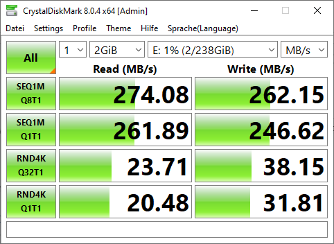

Der Flaschenhals aller Komponenten ist also die Lese- und Schreibgeschwindigkeit der SSD-Festplatte mit ca. 520 MB/s. Mir ist bewusst dass alle angegebenen Übertragungsraten Idealwerte sind welche im Normalbetrieb nicht erreicht werden. Ich würde daher einen Wert etwas unter 520 MB/s erwarten (also so ab 400 MB/s aufwärts). Ich komme aber aktuell nur auf ca. die Hälfte (ca. 270 MB/s), was ja eigentlich nicht sein dürfte, oder?
Mit CrystalDiskMark 8.0.4 (Settings und Profile auf Default) erhalte ich folgende Übertragungsraten:

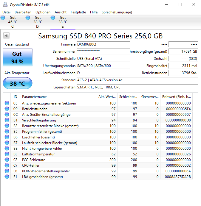

Informationen der SSD-Festplatte mit CrystalDiskInfo 8.17.5:
Falls noch Informationen fehlen einfach fragen. Vielen Dank!
Ich denke mal hier wird (wie so oft) das Protokoll bzw. die SATA zu USB Bridge schuld sein. Ja, der USB 3.0 Port kann laut Hersteller 5 Gbit/s, in der Theorie. Aber das Gehäuse scheint nicht einmal UASP zu unterstützen, was alleine schon einiges bringt für SSDs.
Auch läuft die SSD gerade mit SATA3G und nicht 6G. (Anzeige ist/soll)
OK, das hatte ich nicht beachtet. Also ist das der Flaschenhals mit 375 MB/s.

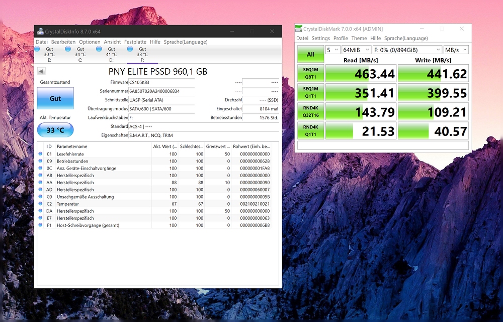

Hier mal ein Test meiner richtigen externen SSD, direkt angeschlossen am USB 3.0 Anschluss.
Keine Ahnung wie viel so ein Dock an Performance kostet, könnte aber durchaus hinkommen.
Intern verbaut sollte die ja um die 500MB/s machen, bei dem Test.

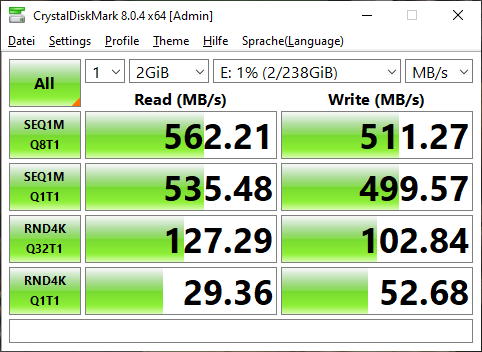

Ich habe mir nun mal das Gehäuse Fantec DB-ALU31A besorgt und die SSD-Festplatte dort eingebaut. Der Unterschied ist deutlich:
Vielen Dank nochmals für die Unterstützung!
