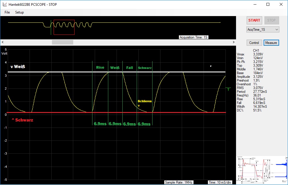

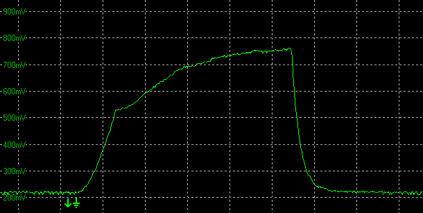

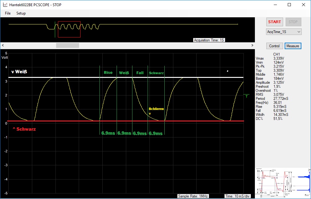

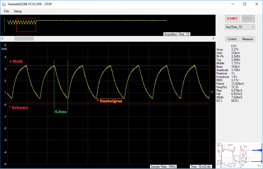

Hier sieht man einen Graph bei dem jedes Frame abwechselnd von Schwarz -> Weiß mit 144fps gewechselt hat:
Beim XB271HU ist der wechsel von Schwarz -> Weiß gerade noch schnell genug um innerhalb der 6.9ms einen vollständigen Übergang zu schaffen.
Beim wechsel von Weiß -> Schwarz ist der Flüssigkristall zu langsam und schafft nur den Übergang zu Dunkelgrau.
Nun folgt aber schon der nächste Refresh mit wechsel auf die höchste Helligkeit (Weiß), die Reaktion erfolgt sofort und wartet nicht erst auf die "Vervollständigung" der vorigen finalen Helligkeit.

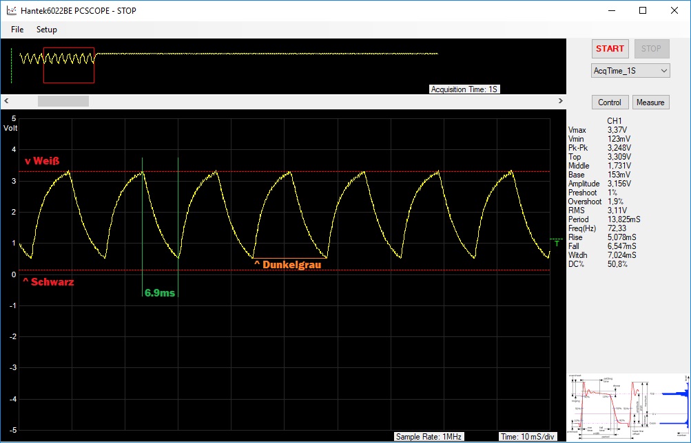

Bei diesem Graph wurde der Schwarz zu Weiß wechsel mit 72fps gemessen:
Die Anzeige hat nun 13.9ms (1000ms/72fps) zeit für einen Farbwechsel (Helligkeitswechsel).
Der Flüssigkristall hat nun genug Zeit um den Übergang Weiß -> Schwarz zu vervollständigen, das Problem ist jedoch das bei diesem wechsel die letzten 10% erheblich länger dauern und damit vom nächsten Refresh mit übernommen werden.
Man sieht in diesem Fall aber nur eine ganz kleinen Dunkelgrauen bereich am Ende des chase squares UFO Test.
Ich werde später nochmal ein paar bessere Beispiele zeigen, das ist erstmal nur als grobe Erklärung gedacht.

so, nun wirds ein wenig happiger:
- im graph für die 72fps sieht man sehr schön, dass "weiß" ganze 6,9 ms angezeigt wird.
- im graph für die 144fps wird "weiß" aber gerade nur so angetippt. die meiste zeit wird irgendwas zwischen weiß und dunkelgrau gezeigt.
-> daraus lässt doch schließen, dass das "weiß", das wir bei 72fps sehen, wesentlich schöner, heller... naja, eben auch "weiß" ist. bei 144fps dagegen haben wir nur ein ständig waberndes hin und her und bekommen wirkliches "weiß" doch gar nicht zu gesicht.

Genau, bei 72fps sieht man für einen Frame den Übergang und danach für einen Frame die gewünschte Helligkeit.
Bei 144fps sieht man nur den Übergang im ständigen Wechsel.

smooth el 4a schrieb:
dann stammt diese aufnahme von einem 144hz monitor, der über v-sync mit 72fps betrieben wurde?

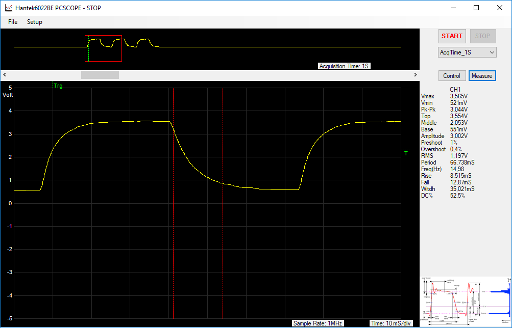

Von meinem XB271HU mit einem Testvideo über MPC und Photodiode + Oszilloskop.
Edit:

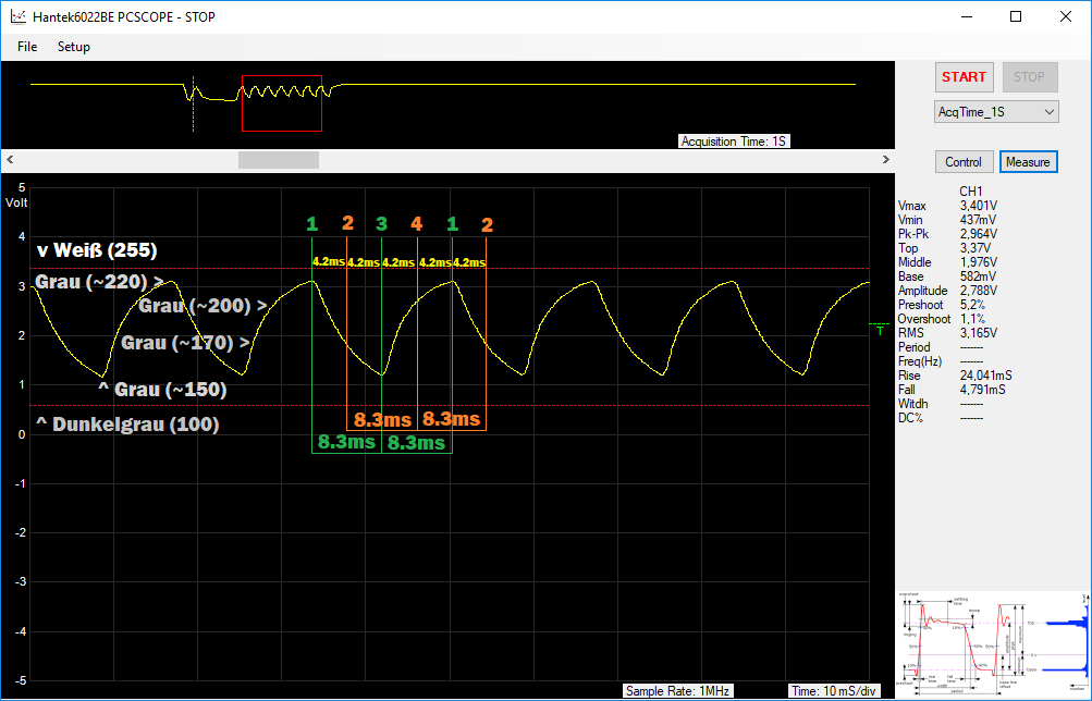

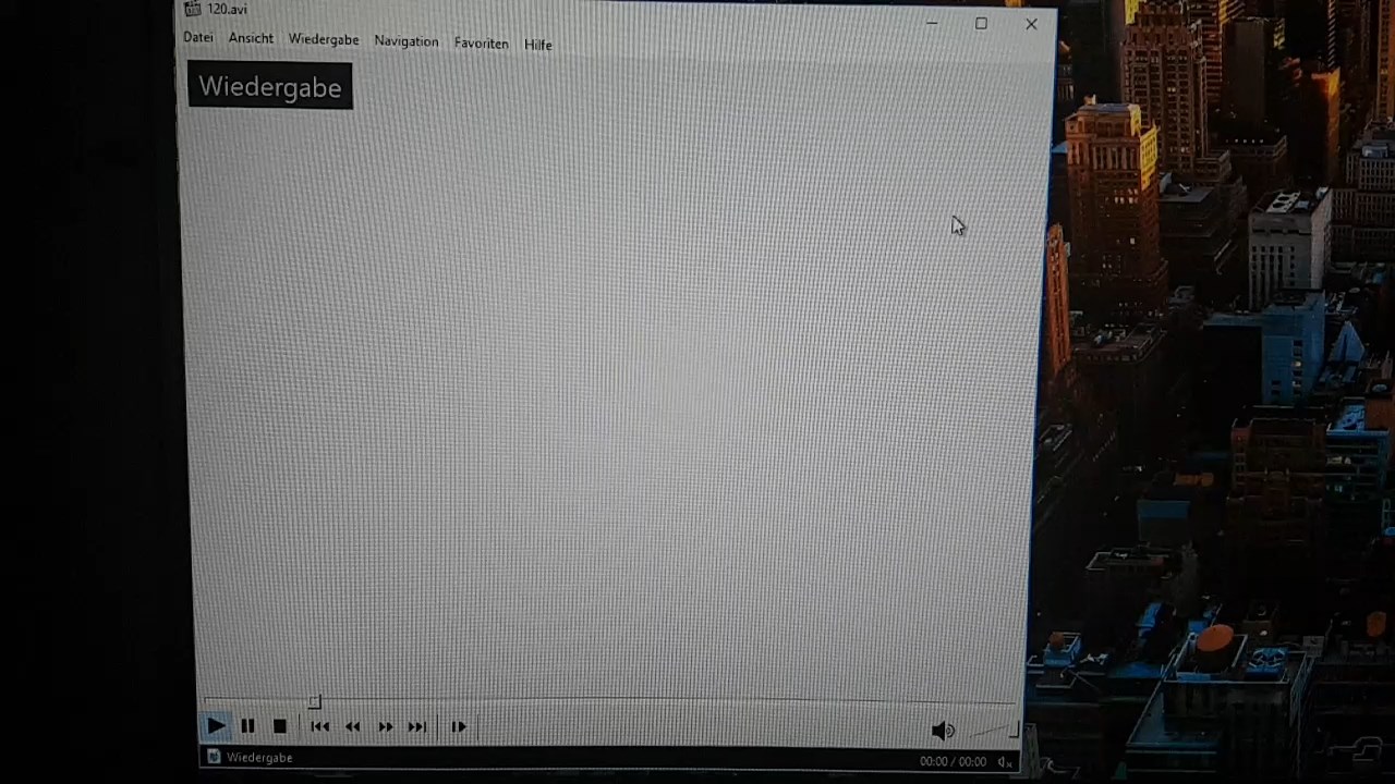

Hier nochmal ein paar Messungen für ein besseres Beispiel bei 120hz mit Overdrive Off und dem Übergang 100->255:
Hier sieht man das die Fall time (wechsel von Weiß -> Dunkelgrau) ganze 12.9ms benötigt, die tatsächliche Zeit ist aber nochmal länger, denn die Rise/Fall Zeiten werden immer nur von 10% zu 90% (und umgekehrt) gemessen:
Das kann in der Praxis aber ein Problem sein, denn diese verbleibenden 10% (die nicht mit gemessen werden) dauern wesentlich länger und können damit ein Schlieren verursachen.
Hier ein Graph mit 120fps wo die Helligkeit im stetigen Wechsel zwischen 100 und 255 steht:
Die Reaktionszeit reicht nicht aus um in einem Refresh von 8.3ms (1000ms/120hz) die gewünschte Helligkeit zu erreichen.

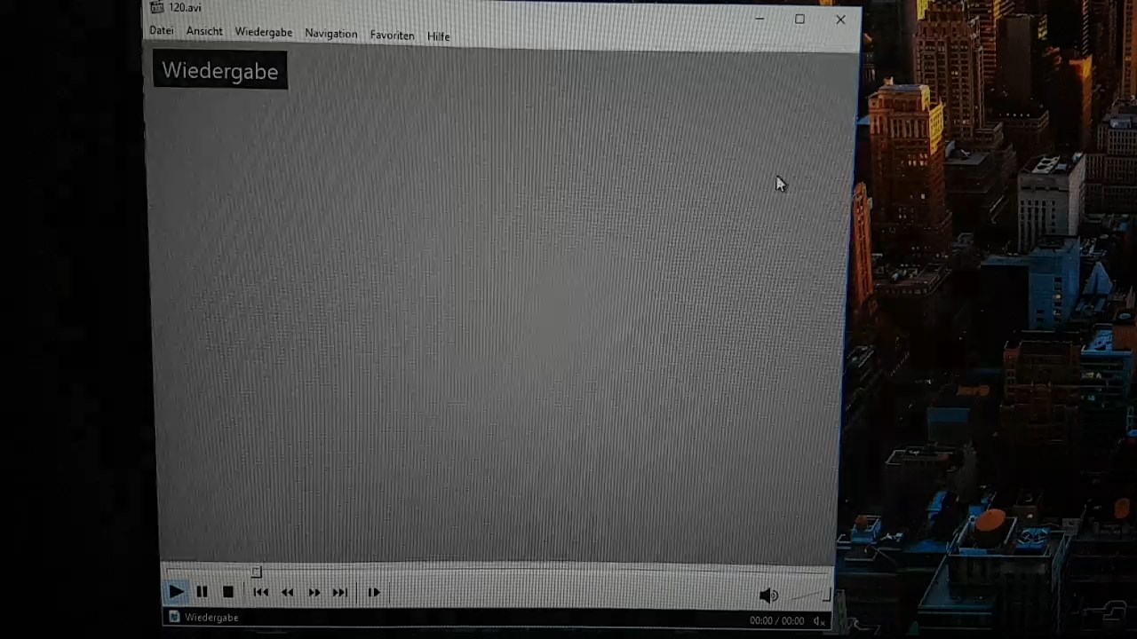

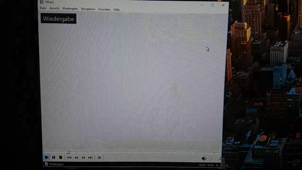

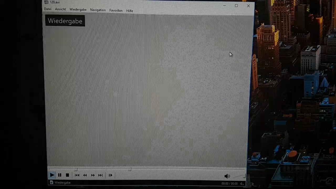

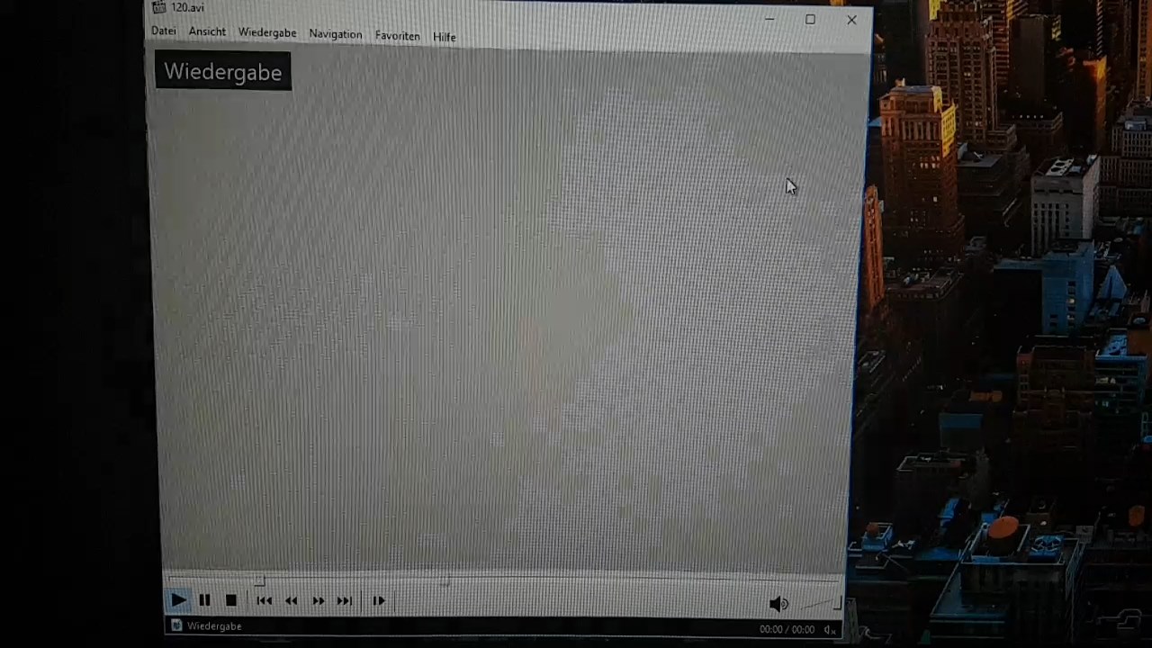

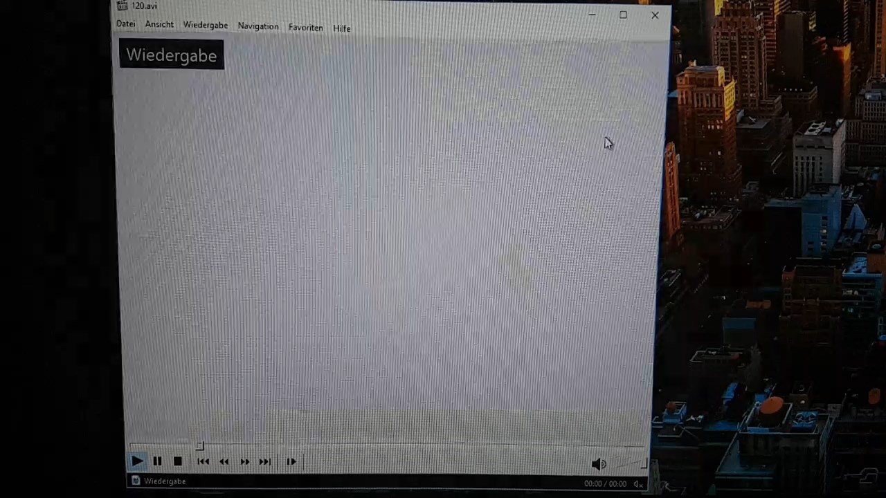

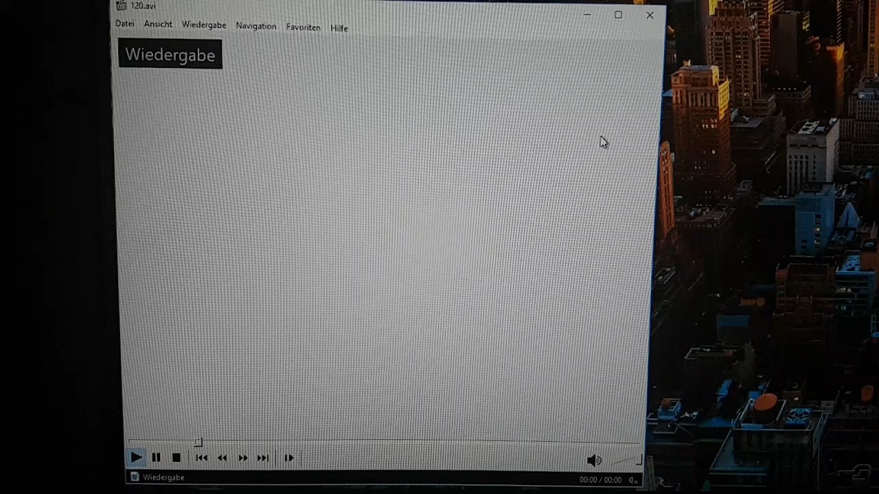

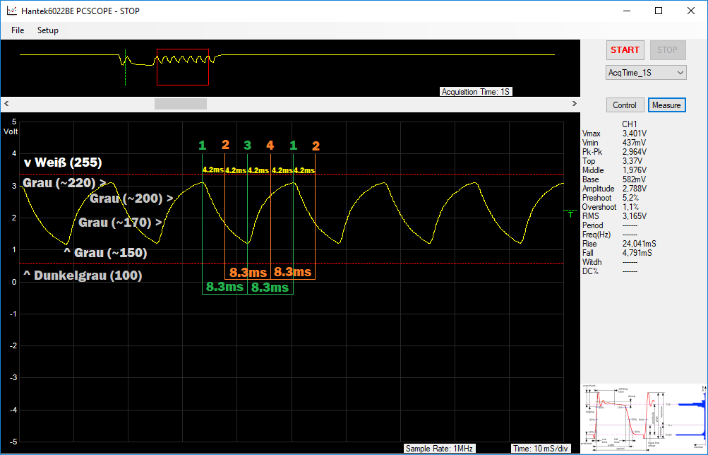

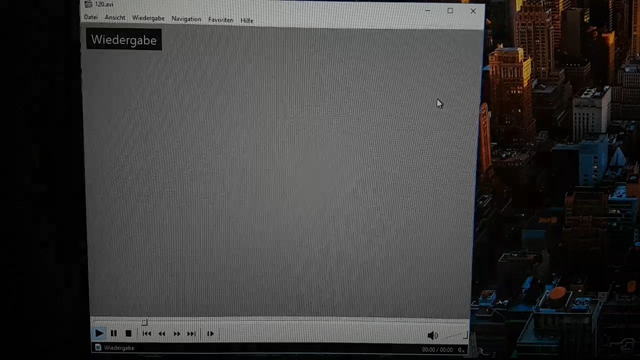

Und hier nun das interessante, ich habe mit einer Zeitlupen Kamera (240fps) das Testvideo aufgenommen um zu zeigen was eigentlich genau während des Überganges passiert:
Bild 1 zeigt auf dem Graph dem oberen Ausschlag der in etwa einem sehr hellen Grau von 220 entspricht.
Bild 2 zeigt den Abstieg auf eine niedrigere Helligkeit von etwa 170.
Bild 3 zeigt den unteren Ausschlag mit einer Helligkeit von ca. 150.
Bild 4 zeigt den Aufstieg zurück auf die Höchste Helligkeit mit etwa 200.
Und wie kommen nun die Schlieren ins Spiel?
Bei einem Monitor mit 120hz muss der Flüssigkristall innerhalb des Refreshzyklus von 8.3ms (1000ms/120hz) die aktuelle Helligkeit zur einer anderen (gewünschten) ändern können.
Sollte die Zeit dafür nicht ausreichen, wird der Übergang mit in den nächsten Refresh übernommen und zeigt dabei eine unvollständige Zwischenhelligkeit an.

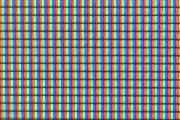

ein pixel besteht aus 3 sub-pixeln: rot, grün und blau.
aus der nähe fotografiert, sieht der bildschirm deswegen so aus:
- dadurch, dass man diese sub-pixel in jeweils unterschiedlicher stärke leuchten lässt, mischt man die farben.
- die gernigste helligkeit, beträgt 0, die höchste helligkeit, beträgt 255
- leuchten alle drei sub-pixel in stärke 0, hat man schwarz, leuchten alle 3 auf höchster helligkeit, hat man weiß.
-> wir sprechen hier deswegen davon, wie schnell die pixel von schwarz auf weiß und zurück wechseln können, weildas wichtig ist für alle farben, die dargestellt werden können.

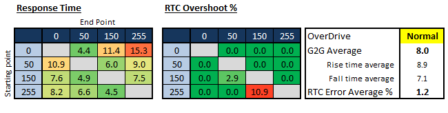

- von 255 auf 0 werden 8,2ms benötigt.
- diese zeit hat der monitor aber bei 144hz nicht.
- wo "hängt" die helligkeit dann beim beim nächsten hz? vlt so bei 50?
- von 50 auf 0 werden aber sogar 10,9ms benötigt.
- damit wird die zeit, die das pixel braucht um auf 0 zu kommen, noch zusätzlich verlängert. hier ist also die "größere verschlimmerung" gefunden :)
was ich dabei nicht kapiere: wieso braucht in diesem beispiel das pixel von 50 auf 0 sogar eine längere zeit, als von 255 auf 0. wie ist das möglich?

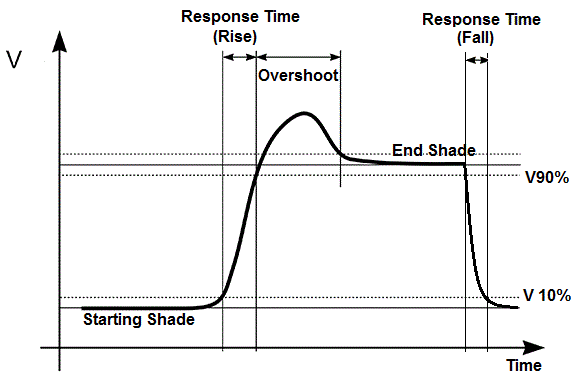

Wichtig ist tatsächlich nur das innerhalb von einem Refreshzyklus (6.9ms bei 144hz) die gewünschte Helligkeit erreicht wird, man kann zwar in diesem einen Refresh dann die "Zwischenhelligkeit" durch den Übergang der Flüssigkristalle erkennen, aber das liegt im Rahmen des Akzeptablen.

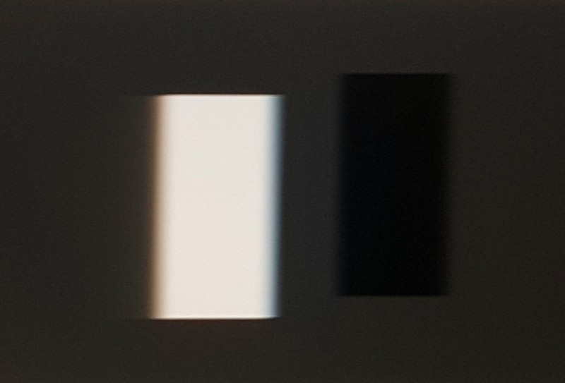

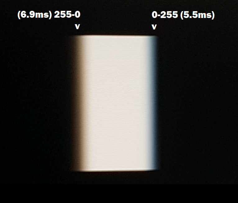

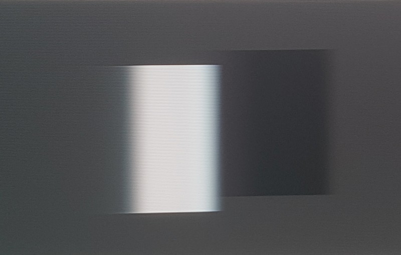

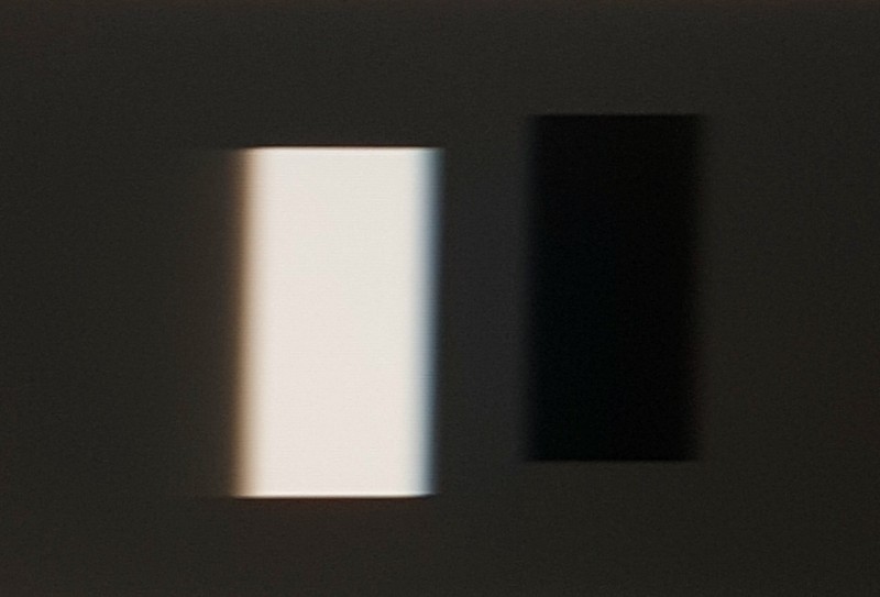

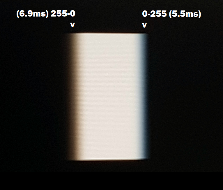

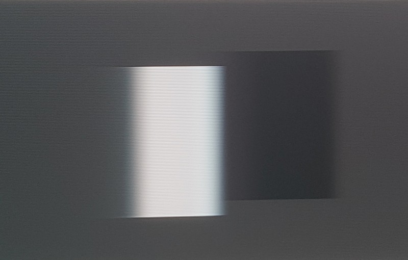

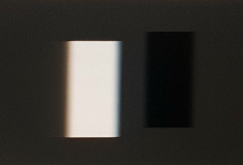

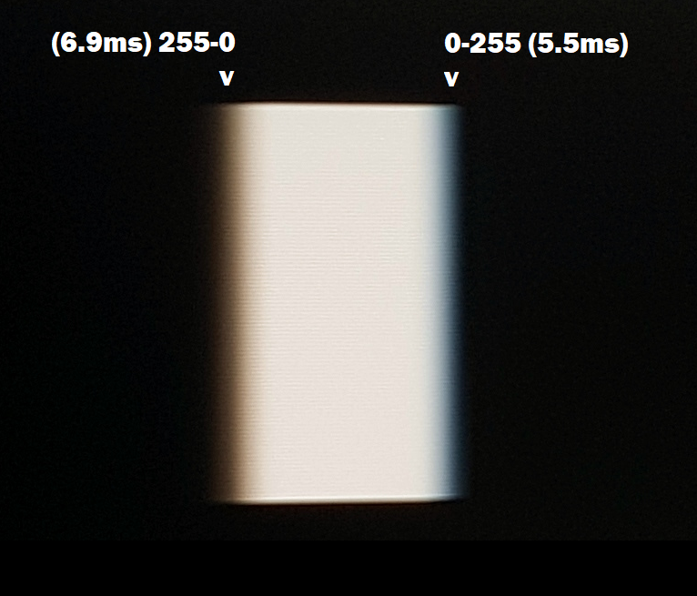

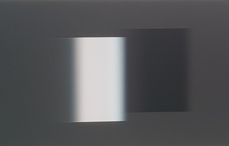

Hier habe ich mal ein Foto gemacht wie so ein Übergang in der Realität aussieht:
Während der Übergang von Schwarz zu Weiß eine Blaue farbe zeigt, ist Übergang von Weiß zu Schwarz eher bräunlich.
Wobei man dort ein ganz minimales Schlieren erkennen kann, die 6.9ms sind exakt an der Grenze des gewünschten.
Bei einem schnelleren TN Panel würde sich die sichtbare Fläche der Zwischenhelligkeit verringern.

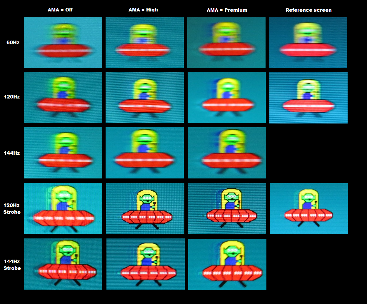

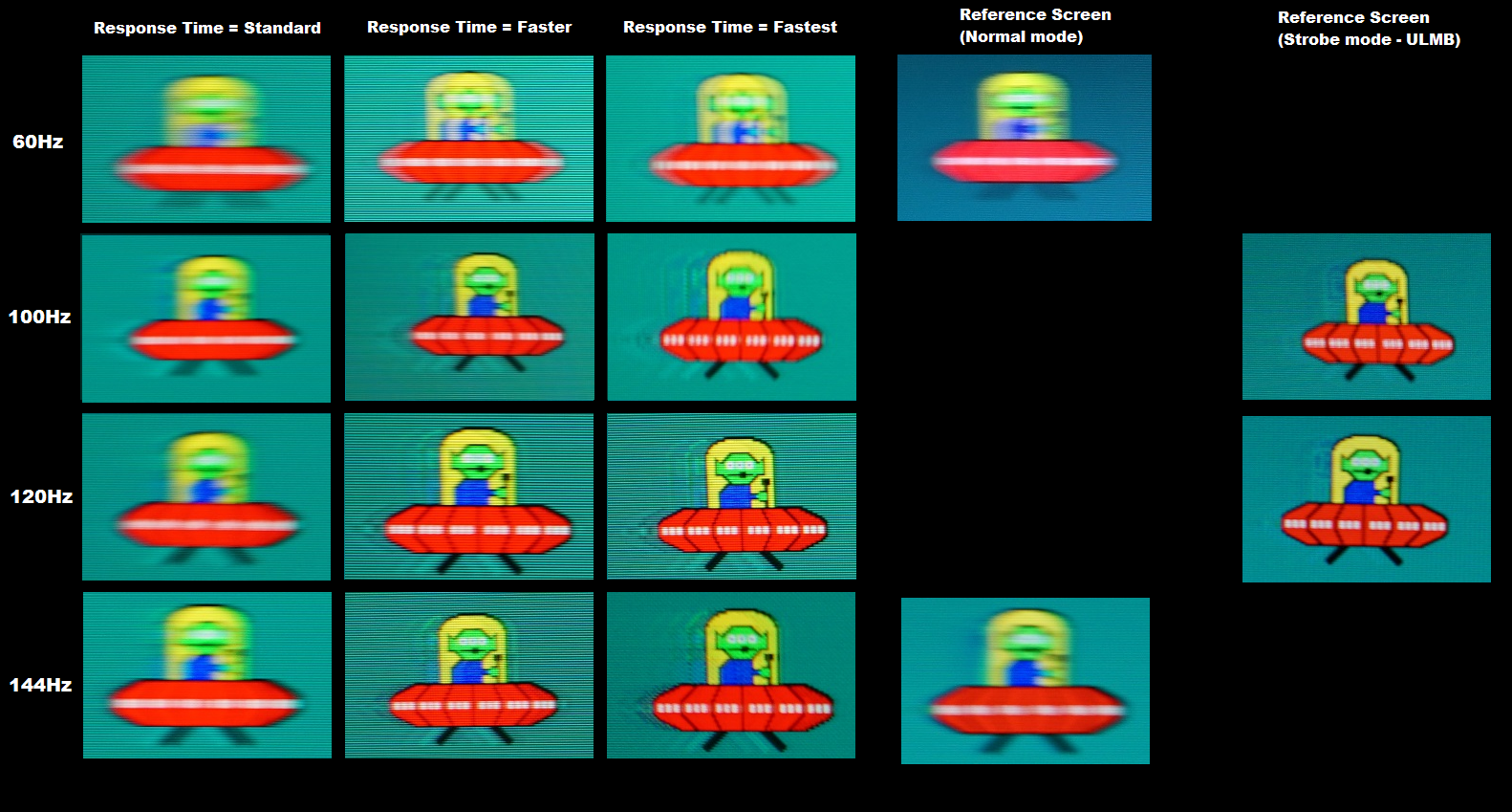

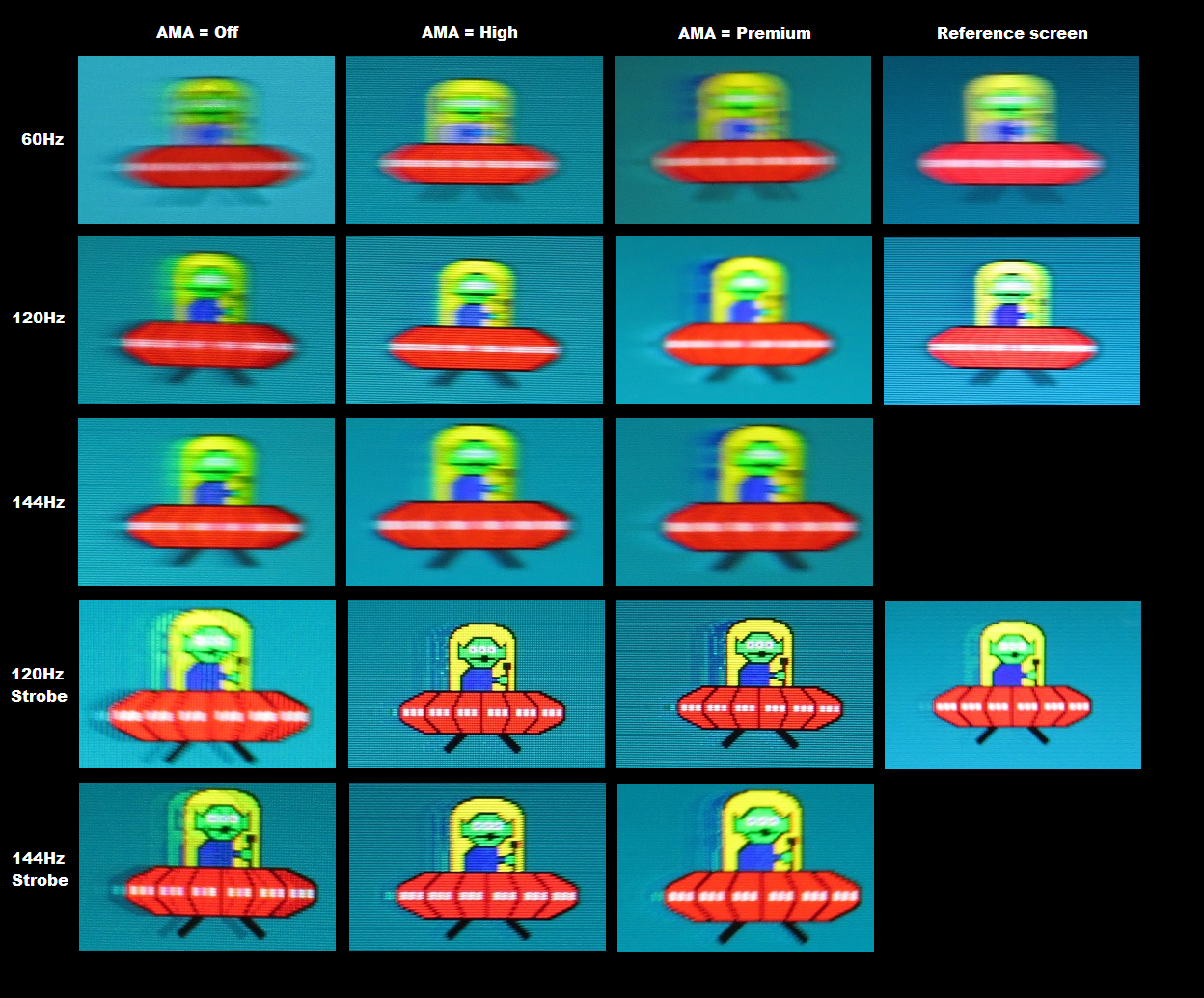

dies ist ja der große vorteil von TN: der farbwechsel geschieht äußerst schnell. gut, IPS hat hier durch die so viel gescholtenen AUO wqhd 144hz panel so gewaltig aufgeholt, dass bei diesen der abstand zu TN nur noch sehr gering ist; aber allgeimein ist für eine möglicht "scharfe", möglichst "blurfreie" darstellung zuallererst die bloße reaktionszeit wichtig.

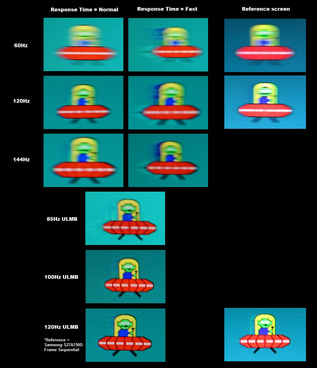

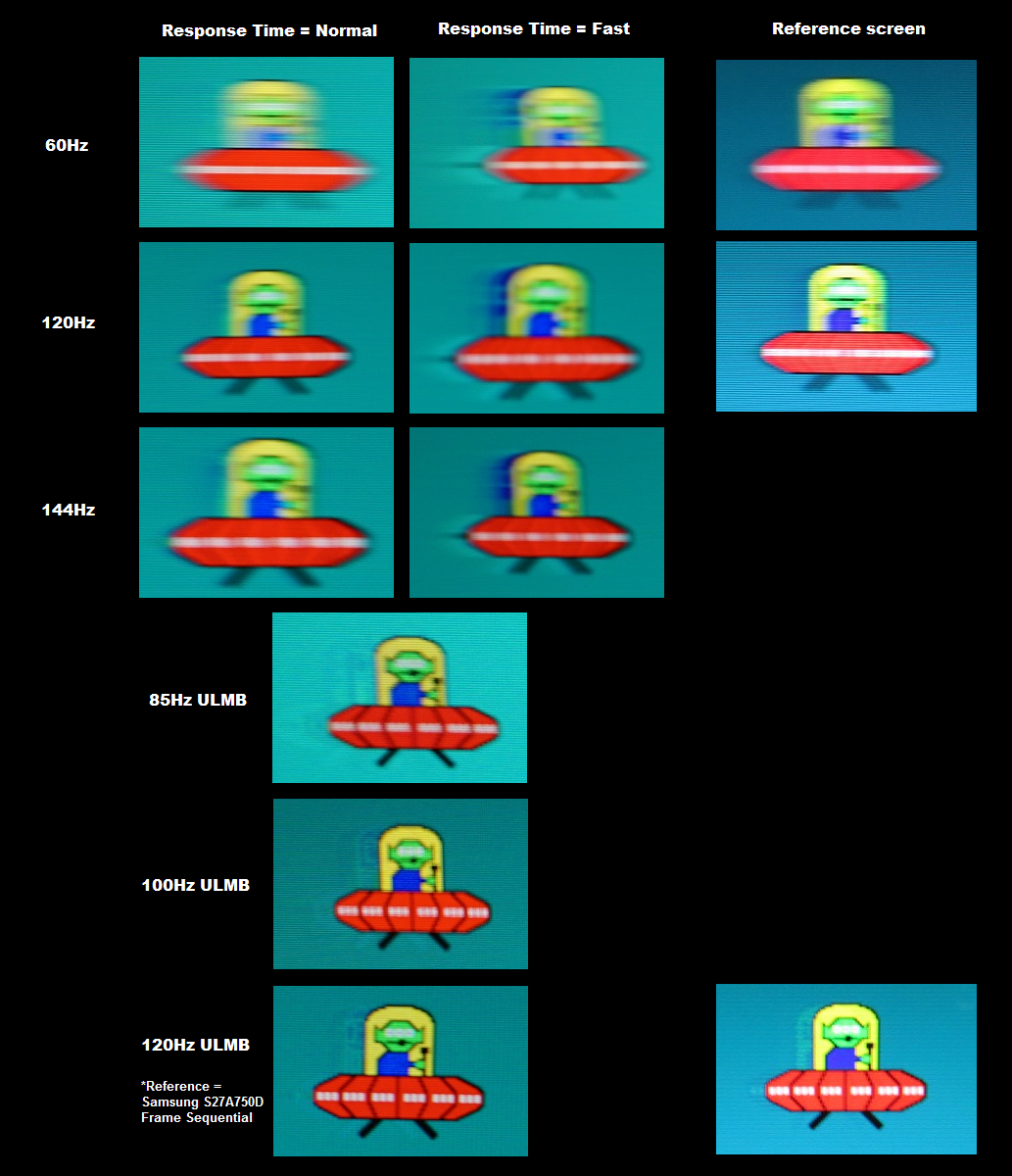

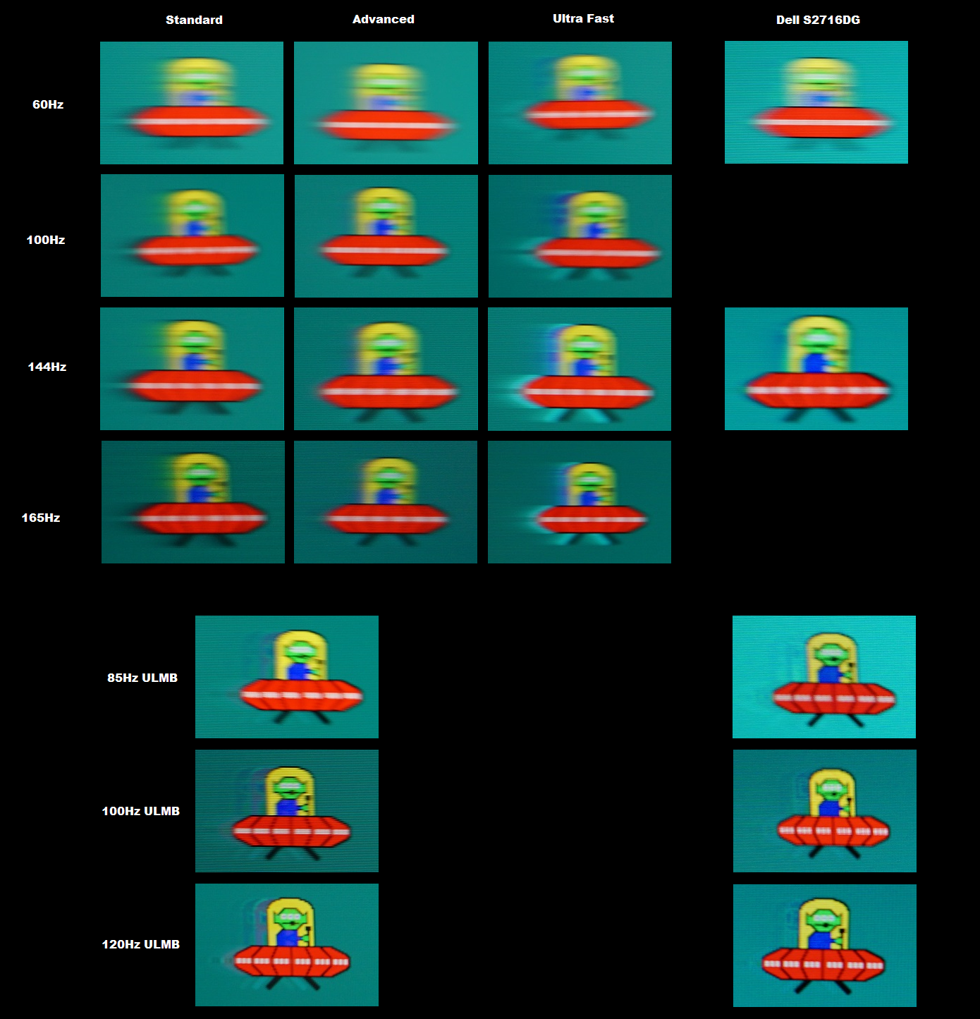

Ich habe leider keine Vergleichsbilder für ein TN Panel, hier ist aber ein Vergleich zwischen dem 144hz IPS und einem 100hz SVA:
Man sieht das vor allem das Schwarze Rechteck nahezu Perfekt dargestellt werden kann.

Schwer zu sagen ohne genaue Messungen, 50 (Dunkelgrau) könnte aber hinkommen.

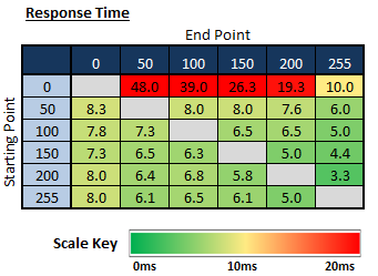

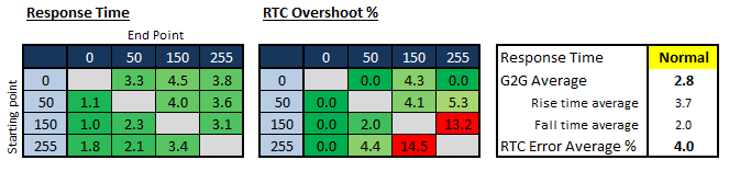

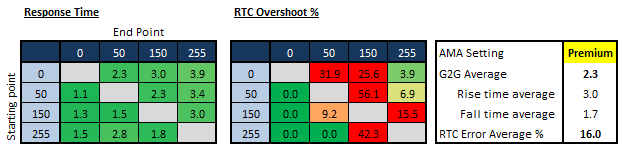

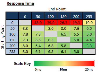

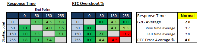

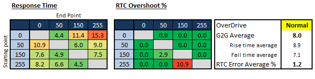

Du könntest recht haben, wenn man sich die Reaktionszeiten vom AOC AG352UCG ansieht:
Und das Bild dann quasi invertiert, sieht man wie von Rechts nach Links die Zeiten stetig langsamer werden (sich addieren?).

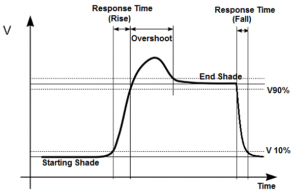

Am Beispiel vom AOC AG352UCG:
Ich glaube hier skalieren die 10% die normalerweise als Messtoleranz gelten mit.
10% von 255 sind 25, diese 25 (Dunkelgrau) gehen dann quasi in der Messung bei 0-255 unter, aber bei 0-50 sind 25 (Dunkelgrau) schon 50% vom eigentlichen Wert, darum der starke Anstieg bei den Zeiten.

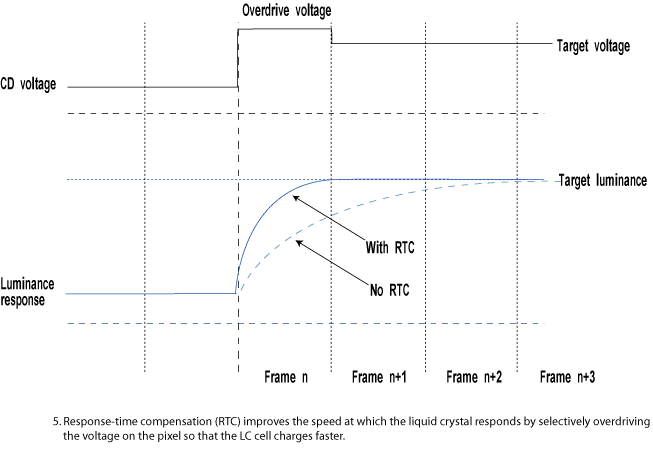

eigentlich gibts noch ne menge zu besprechen, auch was z.b. den overdrive angeht. damit das alles aber nicht zu viel und zu unübersichtlich wird, würde ich es gerne vorläufig in der warteschleife halten.

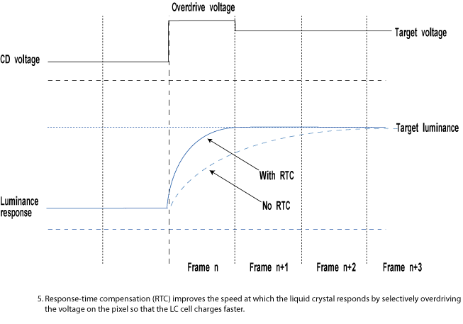

Soweit ich weiß arbeiten alle modernen LCD "invertiert", das heißt es muss eine Spannung angelegt werden um die Helligkeit zu verringern/blocken.
Während der Flüssigkristall dann quasi entspannt bzw. auf passive weise zurückdreht um die Helligkeit durchzulassen.
Der Overdrive kann also nur in eine Richtung angewendet werden (soweit mir bekannt ist):
Wenn wir uns jetzt den Graph vom AOC AG352UCG bei 0-50 ansehen:
Dann sieht man in Wirklichkeit die "Fall time" vom Flüssigkristall von 50 (Dunkelgrau) auf 0 (Schwarz), das würde zumindest erklären warum der Overdrive dort nicht greifen kann.

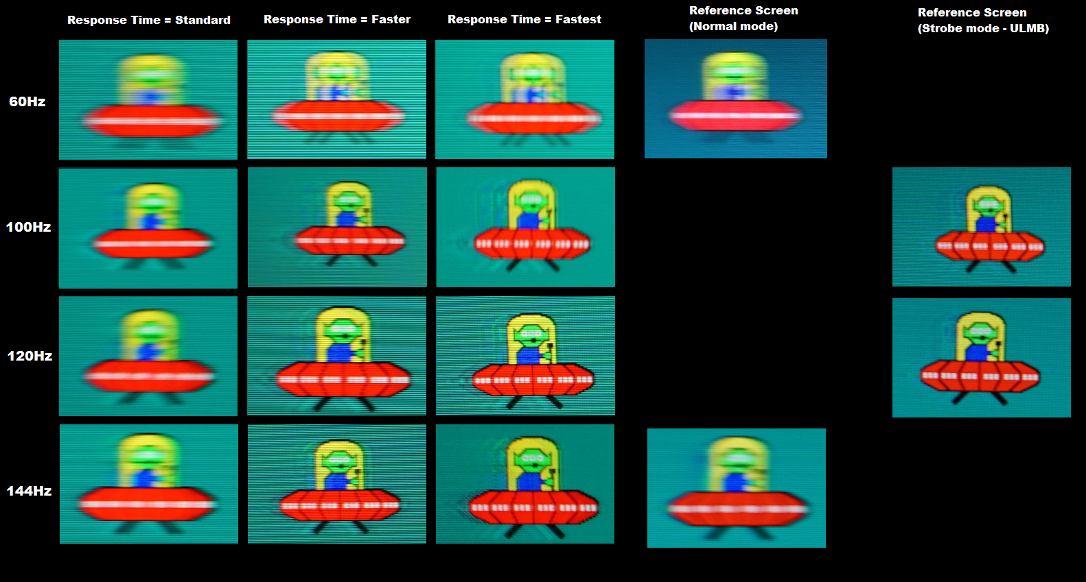

super idee! ein weißer balken, der vor einem schwarzen hintergrund von links nach rechts saust. ich finde die bilder von z.b. tftcentral mit dem roten flitzer auch schon ganz ok, am besten wäre aber ein bild, in welchem alle gemessenen reaktionszeiten sichtbar werden. oder eben weitere bilder, wie z.b. das von dir.
Anhang anzeigen 624000Anhang anzeigen 624001
uuuh... was ist denn da dem VA-panel zugestoßen? :heul:
so sieht das normalerweise aber nicht aus: der kontrast ist ja völlig dahin und wirkt neben dem IPS ja wie ein 10 jahre alter TN für 40 euro :freak:
also mit gleichen oder zumindest ähnlichen kontrast- und helligkeitseinstellungen sind die fotos wohl nicht gemacht...
wenn die helligkeitswechsel komplett innerhalb eines refreshes vollzogen werden, dann hat das wohl seine vorteile. nur sehe ich es nicht so kritisch, wenn auch manche wechsel etwas länger dauern sollten. zudem scheinen die bloßen reaktionszeiten noch nicht alles zu sein:
schauen wir uns die reaktionszeiten von zwei schnellen 144hz TN monitoren an. zuerst der BenQ XL2730Z, dann der Dell S2716DG:
alle reaktionszeiten liegen mindestens ein gutes stück weit unter den 6,9ms, teilweise sogar sehr weit darunter. zudem sind die reaktionszeiten beider modelle sehr nah beieinander. dennoch hat der benq ohne strobe/ulmb das etwas knackigere ufo-bild. wieder der benq zuerst:
liegt vlt am besseren overdrive, wahrscheinlich auch an der größeren erfahrung von benq mit 144hz-monitoren.

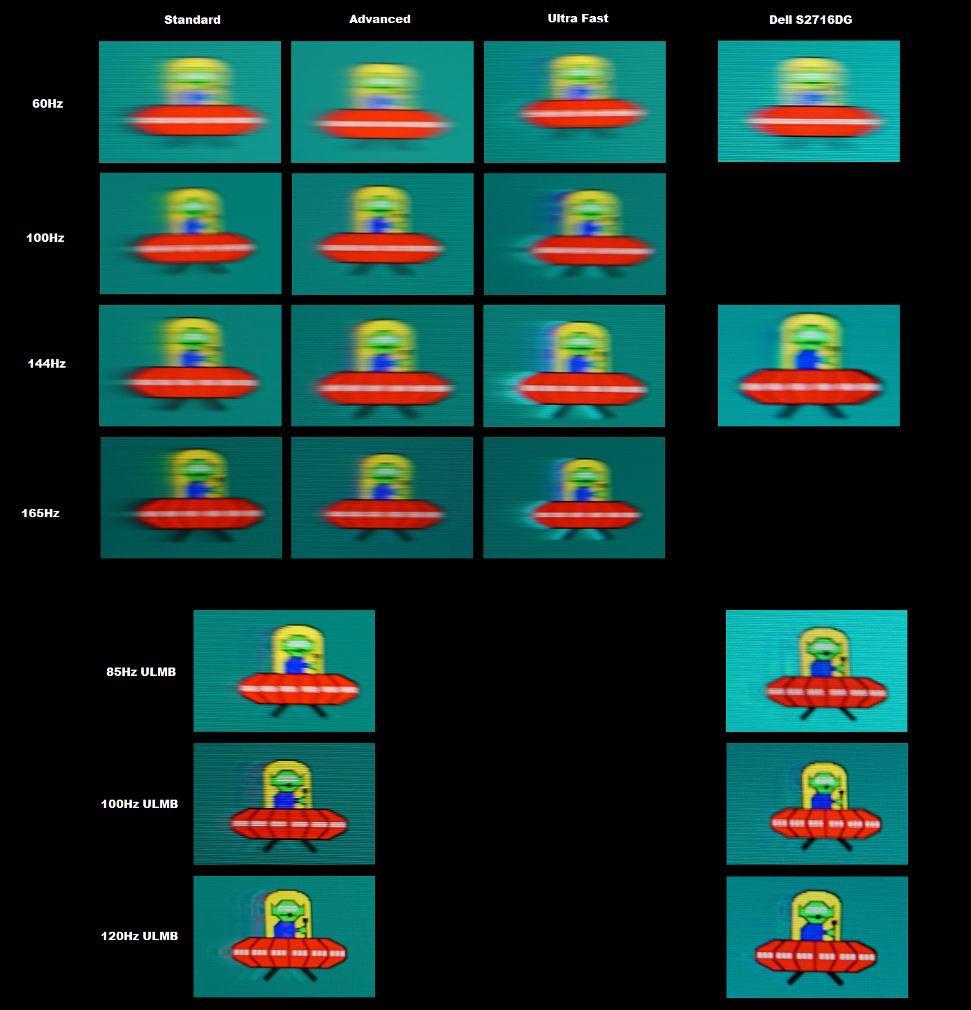

hier mal als vergleich ein IPS mit 144hz, der ViewSonic XG2703-GS:
damit wir den bogen noch zum eigentlichen thema dieses thread hinbekommen, hier als vergleich, der erste samsung mit 144hz, der C24FG70FQU:
ebenfalls ein sehr gutes ergebnis. allgemein bin ich der meinung, dass alle hochgeschwindigkeits-monitore, sich nicht allzu viel schenken. das sieht alles ein gutes stück besser aus, als mit nur 60hz. sieht man ja an den ufo-bildern in der jeweils obersten zeile. dabei finde ich die schlieren selbst bei 60hz eigentlich noch ganz ok...
zum thema "invertiert" anliegende spannung und die auswirkungen auf den overdrive, kann ich nicht viel sagen, weil ich darüber noch nicht viel weiß. ist erstmal vlt aber auch gar nicht schlimm, denn Boogieman1337 hat wohl recht, wenn er sagt:
Boogieman1337 schrieb:
dennoch ist das ein thema, wo es sich lohnen könnte, sich damit zu befassen. hab da auch noch den ein oder anderen gedanken in ne andere richtugn.
-> gamerock, was hälst du davon, einen extra thread dafür zu eröffnen, vlt mit dem titel "tech talk" oder so ähnlich. du scheinst dich so unglaublich viel mit der monitor technik befasst zu haben und hast ausserdem einige hilfreiche technische geräte zu hause, dass du quasi dafür prädestiniert bist :freaky:

so wie ich das mitbekommen habe, sind davon nur bestimmte spiele und auch nur bestimmte stellen in diesen betroffen. trotzdem ärgerlich! aber als reaktion auf diese beiden, sollen doch nun die hier kommen und da dürfte man wohl davon ausgehen, dass das flackern nun ein ende hat. oder seh ich das nicht richtig?
Na ja, das Flackern sollte eigentlich behoben sein, aber bei Monitoren traue ich heutzutage den Herstellern alles zu. Da muss man sich nur mal anschauen, was für ein Mist teilweise für 700-1000€ verkauft wird. Man hat den Eindruck, als hätte man mehr Probleme, je mehr Geld man ausgibt.
und man schaut auch genauer hin, je mehr geld man ausgibt. im großen ganzen sind die probleme vlt. aber auch nicht zu vermeiden gewesen.
