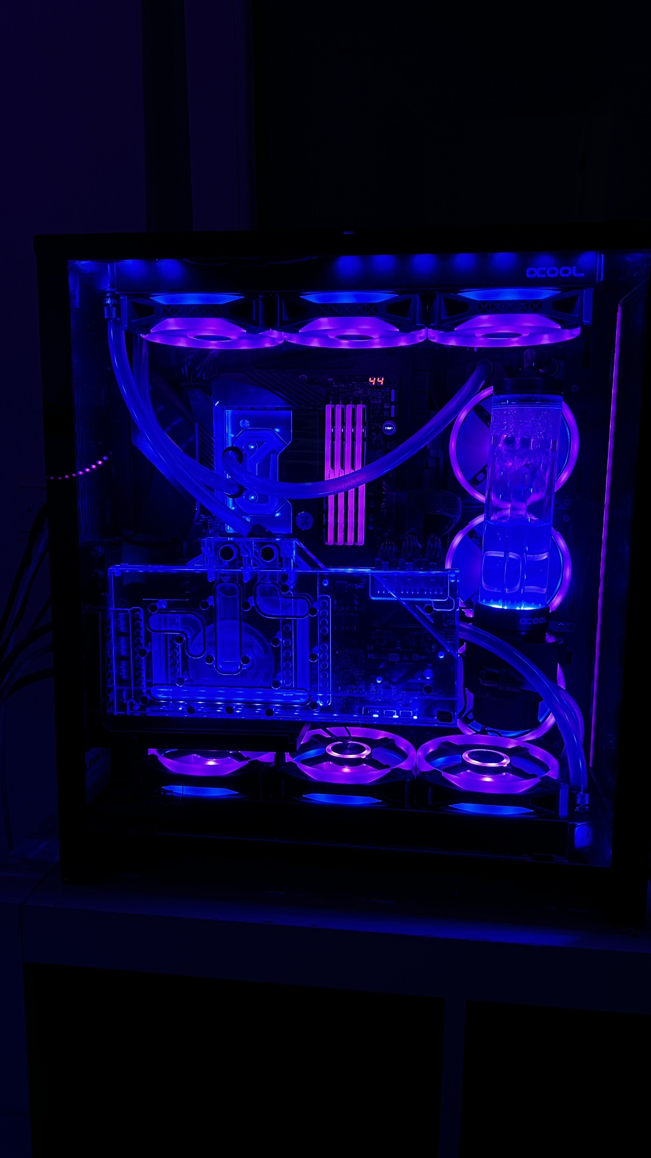

... GPU Hot Spot Delta wird von Tag zu Tag höher im vertiakl verbautem Zustand. Aktuell liegt das Delta laut GPU-Z bei teilweise mehr als 16 Grad. Der Wasserkühler wurde vor einer Woche mit Thermal Grizzly verbaut und betrug damals etwa 10 Grad Delta.

Solange die Hardware ohne Probleme funktioniert und unterhalb der maximaltemperatur bleibt würde ich mich nicht verrückt machen.
Macht ja es kein Sinn besonders niedrige Temperaturen hinterher zu rennen.
Reaktionen: Pain98
Wenn du Glück hast sind deine Gummischläuche lang genug, sodass du die Karte zum Test nochmal ohne Riser Kabel klassisch horizontal einbauen kannst. Wenn nicht hättest du dir auch direkt Hardtubes gönnen können.
Ansonsten nochmal überprüfen ob alle Schrauben des Kühlers fest angezogen sind bzw. das nichts verkantet ist. Vielleicht hast du bei der Kühlermontage irgendwo Wärmeleitpads mit der falschen Dicke positioniert und jetzt stimmen die Abstände nicht mehr.
10° Delta wären sehr niedrig, 16° befindet sich im Mittelfeld. Gedanken kann man sich ab 20° machen und ab 25° ist etwas nicht in Ordnung (nur auf RTX3000 bezogen).
Aber ohne Angabe unter welchem Lastzustand diese Werte ausgelesen wurden, ist das nur Rätselraten.
Grundsätzlich gilt umso mehr Watt durch den Chip fließen, desto größer ist das Delta.
Reaktionen: Pain98
Ok vielen Dank ich werde mal abwarten wie sich die Temperaturen in Zukunft verhalten werden.
