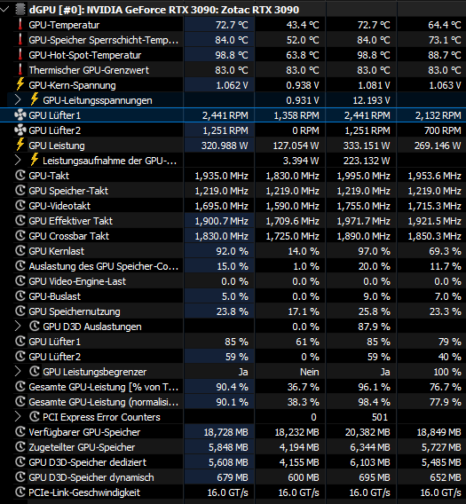

Hey danke erstmal für die schnellen Rückmeldungen, Die Paste habe ich seid dem Kauf des Rechners noch nicht getauscht aber werde ich dann wohl machen was das untervolten angeht weiß ich leider nicht wie das geht. Der Screenshot kommt gleich.
Hier wären meine aktuellen Werte:
Maginusmagsimus schrieb:
Im normal Betrieb wird sie nicht so warm wie dort. In diesem Spiel hält sie sich zwar bei 70 Grad jedoch ist der GPU-Hot-Spot auf ca. 95 und 100 Grad und ich glaube, das ist auf dauer nicht gut.
Anzeichen von typischem pump-out der WLP. Scheint ja sonst noch gut zu kühlen, sofern die 70 Grad °C nahe max. TDP sind. Ein Kollege musste bei seiner ASUS TUF 3080 auch nach bereits 2 1/2 Jahren seine WLP ersetzen, weil durch hohe Hotspot Temps die Karte black screens zeigte und der PC nur mit einem Reset wieder lief (bis zum nächsten black screen).
Falls du Glück hast und dir die Pads auf dem Speicher und den Spannungswandlern nicht zerbröseln (kA welche Qualität die Pads bei Zotac in der Gen hatten), dann könntest du z. B. mit MX-7 repasten (soll gut & günstig sein, sonst PTM). Vorausgesetzt die Temps der VRAMs waren schon vorher im Rahmen. Ansonsten nach den Maßen Ausschau halten oder gleich Putty nehmen.
Viel Glück!
