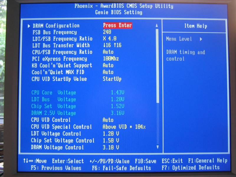

Den VCore können diese Programme auf dem DFI nur verändern, wenn im bis VCore Auto eingestellt ist, Du muß mit den Prozentzahlen, den VCore erhöhen, in deinem Fall 113 %...;)
Also einfach StartUp im Bios 1.4V und Vid auch 1.4 und Special Vid 113% oder?
Siehe Screen, C&Q kannst Du aber diasablen, für 1,55 V mußt Du 113% wählen...

Ich glaub wenn ich die Settings vornehme dann fährt mein PC garnicht erst hoch weil die SrtupVcore zu niedrig ist.
EDIT: Doch hat so gefunzt wie du es gesagt hast blos wenn er sich jetzt auf max stellt dann hab ich statt 1.55V, 1.58V. Wenn er runtertaktet läuft alles perfekt bei 1.35V. Doch die Temps sind bei 1.58V genau so hoch wie bei 1.55V schon sehr komisch.
