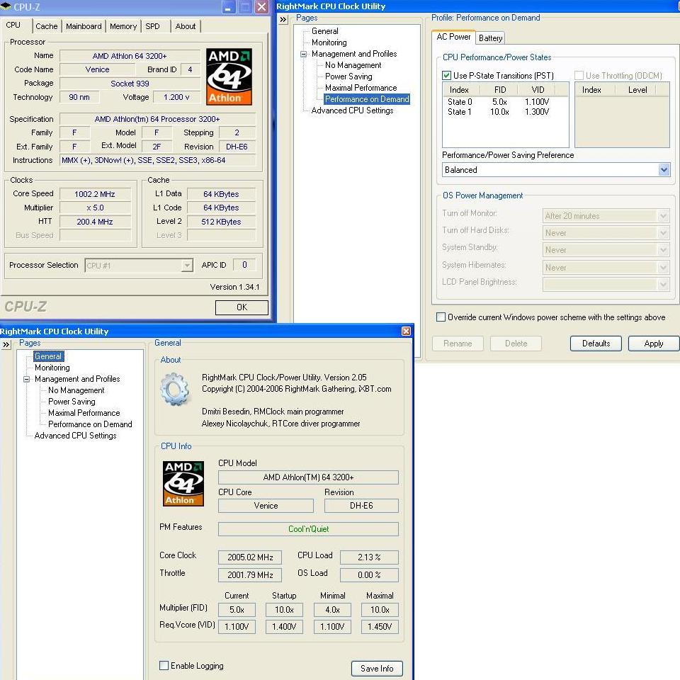

Hallo zusammen!
ich habe das Problem, dass bei RMClock der Multiplier verändert wird, aber die Core Clock gleich bleibt. (erklärt sich alles durch die Grafik).
Hoffe, Ihr könnt mir helfen.
Weitere Infos:
CPU: A64 Venice 3200+
MoBo: Asus a8r-mvp
Edit: Natürlich ist C&Q deaktiviert!
Danke
mscbm

Hallo stummerwinter,
hab mal einen Screenshot gemacht, der Deine Fragen beantworten sollte:
Danke schon mal für Deine Antwort!
Bitte, sollte jetzt laufen.
Kann das Bild leider nicht anschauen, kannst Du es bitte über [Anhänge verwalten] anhängen?
mein Problem hat sich erledigt:
man muss /usepmtimer in die boot.ini einfügen, dann werden die Werte richtig angezeigt. Danke trotzdem
grüße
mscbm
