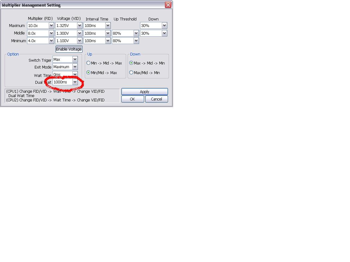

Weiss jemand was man bei "Dual-Wait-Time" einstellen sollte und vorallem was das ist?

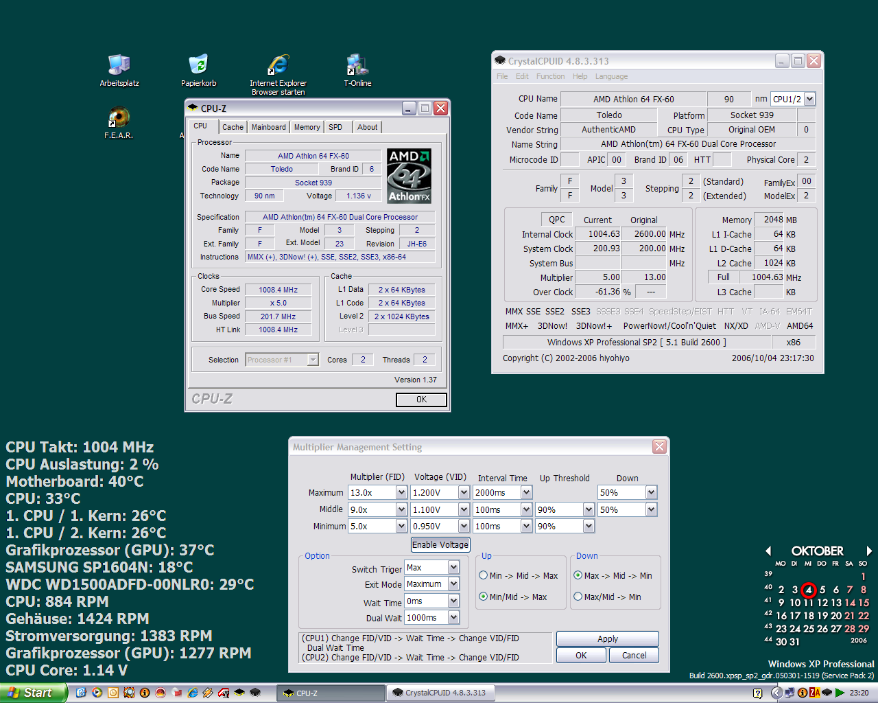

Also ich wollt mal mein FX-60 reinstellen den ich bis auf 1,2V Vcore runtergedrosselt hab mit CrystalCPUID. (Primestabil)
Normal is ja 1,35V Vcore, dafür wird er auch ziehmlich warm (57°C) Und jetzt bei 1.2V Vcore wird er grad mal Max. 46°C
Nur mich wundert es ,das ich nicht weiter runter mit dem VCore kann bei 5*200 bei 1,1V. Kann einstellen was ich will bleibt einfach bei 1,1V. Woran kann das liegen? Am Board selber? Im Bios steht zumindest alles auf "Auto".
