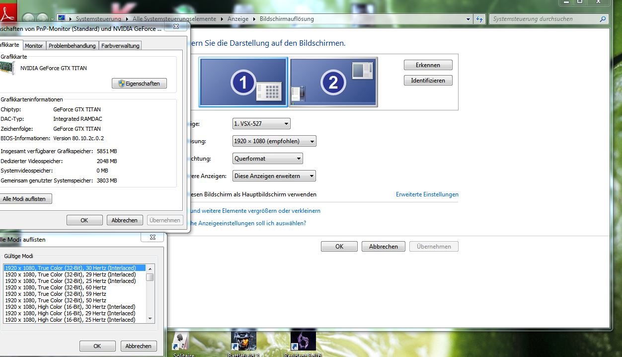

Nun zurück zu Deinem How-to. Das Problem bei der Einbindung eines 5.1-Systems über HDMI in eine 3D-Anwendung (GrafKa HDMI-Out zum AVR HDMI-In, HDMI-Out des AVR zum TFT HDMI-In) besteht darin, dass Windows nunmehr den AVR als "Monitor" ansteuert- wie Du auch oben beschrieben hast. In meinem Fall haben sich damit leider auch die Auflösungsmodi und max. Frequenzen des Monitors geändert. Im höchsten Falle hatte ich nur noch max. 60 Hz. Dies wiederum war auch das Ende von 3D-Anwednungen, die eben erst bei 120 Hz richtig darzustellen sind. Bisher habe ich versucht, das Problem zu beseitigen, indem ich zu dem HDMI-Anschluss vom AVR den TfT noch über DVI angeschlossen habe. Dies hatte den Vorteil, dass ich jetzt mit einem Rechtsklick auf den Bildschirm (Bildschirmnauflösungen) bestimmen konnte, welcher Monitor als Hautbildschirm genutzt wird; der AVR oder eben der ASUS VG278 mit max. 144 Hz.
Die Sache hat nur den Nachteil, dass meine Maus und die Icons des Desktops verschwinden, wenn ich den AVR im laufenden Windowsbetrieb anschalte. Es hilft dann nur noch ein Reset.
Ob diese Lösung die richtige ist, weiß ich derzeit noch nicht; sie ist aber funktional.
Gerne kann ich Dir soweit mit Screenshots dienen. Zwei hängen bereits an. Du musst mir nur sagen, welche Du in welcher Anschlusskonstellation haben möchtest.

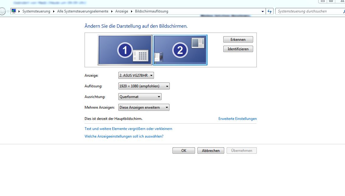

zunächst zur derzeitigen Konfiguration des AVR@Monitor:
Der ASUS-Monitor (144 Hz) ist über DVI mit der Grafikkarte verbunden (der ASUS ist der "Hauptbildschirm"); der AVR ist über HDMI ebenfalls an der GrafKa angeschlossen. Einschränkungen der Funktion habe ich damit nicht.
Problem werden allerdings dann akut, wenn ich am AVR Einstellungen vornehmen möchte (z.B. Soundkalibrierung mittels Mikrofon) und den ASUS-Moni dann als "Hauptbildschrim" nutzen muss.
Zu diesem Zweck muss ich den ASUS über HDMI anschließen. Dies geschieht, indem ich den Monitor zunächst umstelle (von DVI auf HDMI) und dann den ASUS mittels HDMI-Kabel über HDMI-Out (vom AVR) anschließe. Es besteht somit ein "Kreislauf" HDMI von der GrafKa an den AVR und von dort weiter über HDMI an den ASUS (der ASUS bleibt mittels DVI-Kabel mit der GrafKa verbunden). Nun konnte ich wählen, welcher Bilschirm nun der Hauptbildschirm sein soll- AVR oder ASUS.
Wähle ich nun den AVR, kann ich das OSD des AVR aufrufen und meine Einstellungen vornehmen. Sind die Einstellungen geändert, kann ich wieder den ASUS als Hauptbildschirm im Windows wählen. Soweit so gut.
Das Problem ist nun, dass ich nach jedem Neustart oder Einschalten des AVR oder des Monitors ein regelrechtes "Bildschirmgehopse" hatte. Gleichviel, ob der ASUS als Hauptbildschrim zuvor gewählt war. Unter Bildschirmgehopse meine ich, dass manchmal die Verknüpfungen angezeigt wurden manchmal nicht. Offenbar werden drei Bildschirme von Windows wahrgenommen: Der AVR, der ASUS und ein weiteres Mal einer über DVI. Ein einwandfreies Arbeiten war so nicht möglich. Außerdem nur noch 60 f/s möglich, weil der AVR in dieser Konfiguration wohl nicht mehr zuließ.
Als Lösung habe ich dann den Moni wieder auf DVI umgestellt den ASUS als Hauptbildschirm gewählt, den AVR vorübergehend vom HDMI-Kabel getrennt (dann hatte ich nur noch den Eingang über DVI), neu gestartet und den AVR wieder mittels HDMI angeschlossen und die Boxen als 5.1er-Set konfiguriert.
Bislang läuft es. Ich möchte aber nicht mehr umstellen, weil mich die o.g. Probleme zu viele Nerven gekostet haben und ich mir nicht sicher bin, ob ich das alles wieder so hinbekomme wie jetzt.
Ich denke, jedoch das Problem liegt zum Einen in der Ansteuerung des Monitors über HDMI und dem Umstand, dass der AVR eben nicht die 144 Hz liefern kann. Man könnte jetzt sagen, Du merkst ohnehin keinen Unterschied. Dies ist aber unrichtig und verkennt, dass 3D-Spiele eben mindestens 120 frames benötigen, um einwandfrei dargestellt zu werden.
EDIT: Mit "Bildschirmgehopse" meine ich, dass der Monitor kurz schwarz wurde, dann landete ich auf einem Desktop ohne Verknüpfungen. Schaltete ich den AVR aus und wieder ein, wurde der Bildschirm wieder kurz schwarz und ich landete auf einem Desktop mit Verknüpfungen- mal mit , mal ohne Verknüpfungen. Das hat mich Nerven gekostet.
Ich denke aber, dass ich die Funktionalität AVR/Moni noch nicht ganz durchdrungen habe. Vielleicht ist die Lösung ja ganz einfach.
