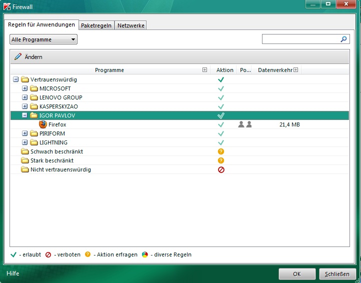

* Regeln, die nur für ein einzelnes Programm gelten sollen, erstellt man so: ... --> [Programmeintrag suchen] --> Rechtsklick auf den Programmeintrag --> Programmregel… --> Netzwerkregeln --> Hinzufügen [19]
gemacht (testweise für Firefox.exe TCP 80, 443 ohne Zieladresse)
PS: Firefox.exe findet sich in der Liste in dem Ordner IGOR PAVLOV, ist das ok ?

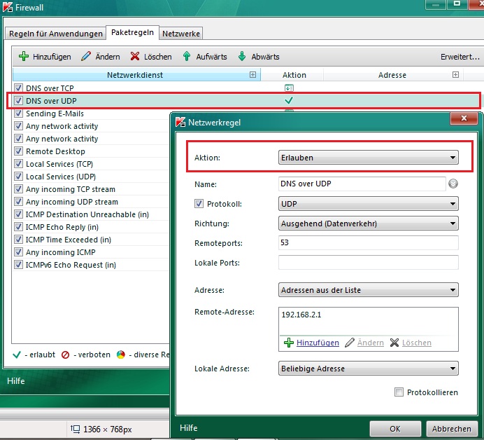

Habe bei den Paketregeln eine DNS over UDP (port 53) erstellt
Dort muss ich aber meine Routeradresse nicht angeben ?
Ich habe es einmal mit meiner Routeradresse und einmal ohne versucht.
in der Adaplereinstellung ist bei Kaspersky Anti-Virus NDSI 6 Filter der Haken gesetzt
Wenn ich das alles so einstelle, kann ich keine Seite aufrufen.

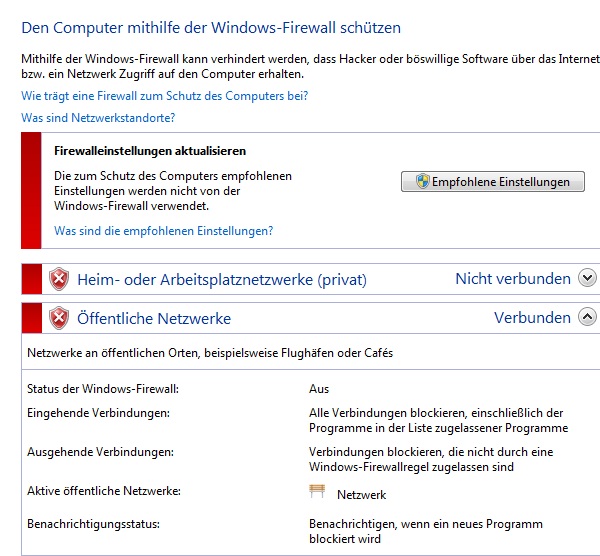

Muss für KIS11 eine ausgehende Regel in der Windows 7 Firewall erstellt werden oder ist das überflüssig ?
Wenn die WindowsFirewall eingeschaltet ist (sie wird bei der Installation von KIS automatisch deaktiviert!), dann muss Kaspersky dort zugelassen werden. (siehe mein Whitelist-Howto)
(Igor Pavlov ist der Programmierer von 7zip). Die Ordnerstuktur von KIS kapier ich eh nicht ganz. Manche Einträge haben eigene Unterordner, manche nicht. Hängt glaub ich von der Anzahl der Programme von einem Hersteller ab. Bei mehr als einem Programm gibts nen Unterordner mit dem Hersteller-Namen ... solange sich dein FF im Überordner "Vertrauenswürdig" befindet und du nur Regeln für ALLE Ordner in "Vertrauenswürdig" einstellst (Gruppenregel), spielt es keine Rolle.
Ungünstig würde es, wenn du nur für den Ordner "Igor Pavlov" eigene Regeln einstellen wolltest, dann würden die auch für den Firefox übernommen.
Trag, wie in der Win-Firewall, wieder deine DNS-Adresse da ein.
So sieht die FW von win7 jetzt aus nach der Installation von KIS11
fw-jpg.190517
win7-fw-einstellungen-jpg.190518
Ok, es sieht so aus
22-jpg.190519
Nein, ich habe den Ordner "Igor Pavlo" angeklickt und dann auf Firedox , rechtsklick ...etc. wie im How to beschrieben
Hatte ich ja. hat auch nicht funktioniert.
Wenn du in der Win-Firewall auf "Empfohlene Einstellungen" klickst, dann wird sie wieder so aktiviert, wie so vor der Deaktivierung war.
Hast du die DNS-Regel in der KIS-Firewall unter "Paketregeln" erstellt (d.h. für alle Programme)?
In den Firewallregeln von KIS muss man immer "Ausgehend (Thread)" wählen.

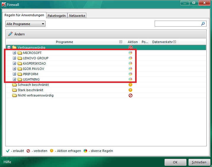

In deinem Screenshot wegen des FF sind für die Gruppe "Vertrauenswürdig" noch alle Netzwerkaktivitäten erlaubt (noch nicht Whitelist). Kriegst du mit dieser Einstellung Internetkontakt?

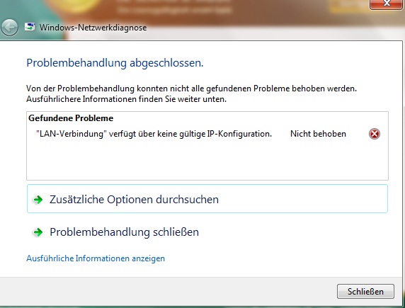

Für den Fall, dass du "Nicht identifiziertes Netzwerk" bekommst, erstelle folgende Regel für svchost.exe (siehe hier: http://forum.kaspersky.com/index.php?showtopic=140361)
Regel wählen: "DHCP Address Assignment(UDP)"
Eingehend/Ausgehend
bei den lokalen UND Remoteports "67, 68" eintragen
Als Remote-Adresse 255.255.255.255
Hatte ich dennoch gemacht. Den Screen habe ich gemacht weil ich zu etwas anderem eine Frage hatte aber nich nicht zu der Sache... da war ich noch nicht so weit eine whitelist daraus zu machen.

EDIT:
Ich nehme an zu wissen was ich falsch gemacht hatte.
Ich hatte bei Firewall -> Paketregel -> auf DNS over TCP geklickt und dort die Port 53 Einstellung vorgenommen. Man muss aber auf DNS over UDP gehen und nicht vergessen bei Aktion auf Erlauben einzustellen
So müsste das jetzt richtig sein:
ef-jpg.190528
Aber jetzt habe ich noch weitre , eher kleine Fragen...
Aber ich muss erstmal gucken wie ich die formuliere ^^
PS: Die Windows FW soll weiterhin deaktiviert bleiben ?

Heute morgen fahre ich mein Notebook hoch und es lässt sich kein Internetverbindung aufbauen... gestern abend ging es aber noch.
Diese Meldung kam bei Problemlösung:
ip-jpg.190560
Habe dann KIS11 deinstalliert aber Internet ging immernoch nicht. Also musste eine Systemwiederherstellung von gestern Mittag machen. Da war KIS11 bereits drauf. Aber jetzt lässt sich KIS11 nicht mehr öffnen. Nur Windows Defender...
Internet funktioniert aber...
Also habe ich KIS11 jetzt wieder entfernt (das die Installation in der Systemwiederherstellung vorhanden war, aber es ließ sich nicht öffnen)
Das Internet funktioniert jetzt wieder bestens...
Solche Probleme hatte ich noch nie ^^ und ich habe überhaupt keine anderen Einsellungen vorgenommen außer die aus dem how to.
Kann es sein, dass sich KIS und die Windows FW nicht so richtig vertragen ?
ich nutze beide seit WinXP parallel und hatte nie irgendwelche Probleme.
Hattest du "Nicht identifiziertes Netzwerk"? Wenn du nichtmal das bekommen hattest, dann stimmt irgendwas an deinen TCP/ IP-Einstellungen nicht (im Netzwerkadapter), das hat dann nichts mehr mit Firewalls zu tun (selbst wenn die Firewall ALLES blockiert, kriegst du "Nicht identifiziertes Netzwerk" mit einer Adresse 169.254.x.x). Hast du etwas an den Einstellungen des IPv4-Protokolls in den Netzwerkadapter-Einstellungen geändert (außer ggf. der Deaktierung von LMHOSTS und NetBios), wie z.B. eine statische IP-Adresse vergeben? Dass es am Abend noch ging und nach dem nächsten Hochfahren nicht mehr, dürfte daran liegen, dass du am Abend schon eine IP-Adresse hattest, als du die Einstellungen vorgenommen hast. Beim Neustart hätte er dann eine neue IP-Adresse beziehen müssen, aber DCHP war blockiert/ ging nicht.
Vermutlich stimmte irgendwas mit deinen DHCP-Einstellungen nicht (Rechner bezieht keine IP vom Router). Die Win-Firewall regelt das immer automatisch; das kann man nicht einmal blockieren (aber: im Profil "öffentlich" (nur da) muss die Unicast-Antwort auf "Ja (standard)" stehen, sonst kriegt man "nicht identifiziertes Netzwerk").
Gegen "Nicht identifiziertes Netzwerk" im Falle einer Whitelisted-KIS-Firewall gibt es eine eigene DHCP-Regel; steht als Anmerkung oben in Post #1
(das ist das einzige Problem, das diese KIS-Konfiguration bei mir je erzeugt hat). Oder hast du an den Systemrechten für Programme etwas verändert?
Aber warum KIS sich nach einer Systemwiederherstellung (du meinst Abbild wiederherstellen?) nicht öffnen lässt, kann ich dir nicht erklären. Hast du KIS zufällig nicht auf der System-Partition installiert (bzw. verteilen sich Systemordner bei dir auf mehrere Partitionen)? Windows-Abbilder erfassen normalerweise nur die Systempartition; wenn KIS woanders installiert war, fehlt möglicherweise die avp.exe usf. (dass der (Un-)Installer nicht mehr zu finden war, passt dazu).
Nein, solch eine Meldung hatte ich nicht. Zumindest ist mir das nicht aufgefallen.
nein
An den DHCP-Einstellungen habe ich noch nie etwas eingestellt.
Es muss an KIS11 liegen. Ich werde später KIS11 neuinstallieren und mal diese Regel von Post 1# Anwenden bezüglich der DHCP-Sache...

Damit diese Änderung wirklich lückenlos greift und nicht noch bestehende Regeln angewendet werden, empfehle ich vor dem Vorgang die Standard-Einstellungen (für die Firewall und Programmkontrolle) von KIS wiederherstellen. Dadurch wird die Liste der Programme bei den Firewalleinstellungen komplett gelöscht und wird erst nach und nach wieder gefüllt
Das habe ich nach der Anleitung Hauptfenster --> Einstellungen --> Erweiterte Einstellungen --> Einstellungen verwalten --> Wiederherstellen, gemacht.
Dennoch standen weiterhin diese Ordner dort…
1-jpg.190564
Oder ist das normal so wie es dort zu sehen ist nach dem Wiederherstellen ?
hattest du vorher die Standard-Einstellungen (Für die Firewall und Programmkontrolle) wiederhergestellt und so die Liste geleert, bevor du die Gruppenregeln geändert hast (steht in einer Anmerkung zu der Einstellung im HowTo)? Die "gemischten" Einträge kommen daher, dass vorher in dem Ordner alles auf "vertrauenswürdig" stand. Du kannst aber auch einfach für jeden einzelnen Ordner rechtsklicken und "verbieten" einstellen, dann wird das auch für die Programme darin eingestellt. Falls du für einzelne Programme Einzelregeln erstellt hast, werden die das "gemischt"-Icon behalten.
Also, bevor ich irgendwelche Einstellungen vorgenommen habe, habe ich auf Wiederherstellen geklickt usw. So wie es im how to steht.
Wie sieht es denn dann in der Liste aus ?
Sind dann alle Ordner die hier auf dem Screen im roten Kasten zu sehen sind weg ?
Bei mir waren diese Ordner nach der Wiederherstellung immernoch da.
1-jpg.190564

Sind dann alle Ordner die hier auf dem Screen im roten Kasten sieht weg ?
bei mir waren nach der Wiederherstellung alle Ordner gelöscht, bis auf die (leeren) Oberordner Vertrauenswürdig, Schwach Beschränkt, Start Beschränkt und Nicht Vertrauenswürdig. Hast du bei den Wiederherstellungsoptionen die Häkchen bei Firewall und Programmkontrole gesetzt (wenn du keine Häkchen setzt, bleiben die bestehenden Regeln unangetastet).

Ok
DNS-53(UDP) Regel für alle Programme
und eine Regel für KIS. Und in dieser Regel schalte ich dann nur Ports frei, die von Spielen/Programmen auch benötigt werden. Also nicht einfach alle Ports zulassen.
WoW benötigt: Port TCP = 80, 1119, 3724
und der wow-Downloader benötigt Port (TCP) = 3724, 6112, 6881-6999
ich auch :D Alles wirklich übernommen? "Aktion automatisch wählen" aus?
Da muss ich dann wenn ich KIS neuinstalliere genau drauf achten.
Kann mich jetzt nicht mehr erinnern ob "Aktion automatisch wählen" aus war.
ich bete dafür, dass wirklich alle notwendigen Microsoft-Server in meiner Liste stehen ... Ich habe nämlich keine Erfahrung, ob MS für die Aktivierung die normalen Server benutzt (gehe ich aber von aus) oder welche Programme daran noch beteiligt sind (dann würde es bei Netzwerkproblemen nicht reichen, nur den svchost für andere Adressen freizugeben ...)
hast du das etwas noch nie so gemacht ^^
Na hoffentlich ist in einem Systemabbild kein Virsu drin weil du keine Regeln erstellt hast du nur Kontakt zu Microsoft haben ^^^^
Ich tue dann noch die Verisign IP dazu. Kann ja nicht schaden.
Wenn die Regeln DNS UDP 53-Regel und die TCP 80,443 + Zieladressen-Regel nicht reichen, dann werde ich wohl nichts machen können außer alles Rückgängig zu machen damit Windows 7 aktiviert wird. Ich denke nicht, (aber man weiß ja nicht) dass in den wenigen Minuten Viren aufs Notebook gellangen ^^.
Ich werde berichten :)
ich hab Windows noch nie ohne KIS installiert; und hatte da in der Firewall am Anfang "Aktion erfragen" damit ich notwendigen aber nicht erwarteten Traffic zulassen kann.
naja, es würde mich sehr wundern, wenn andere als TCP-Ports 80 und 443 benötigt würden (wenn du die für alle Programme zulässt (+ DNS-Regel), könntest du die Whitelist-Firewall aktiv lassen und die Aktivierung/ Updates müssten gehen. Dann bist du immerhin noch vor so Gedöns wie UPnP in jedem Fall geschützt).

Aber ich musste feststellen, dass KAV11 ebenfalls die Windows Firewall umgeht.
Das macht meine erstellte Whitelist in der Win-Firewall unbrauchbar. Bei KAV11 gibt es keine Firewall die man entsprechen konfigurieren kann (logisch, sonst hätte ich ja auch gleich KIS11 holen können ^^)
