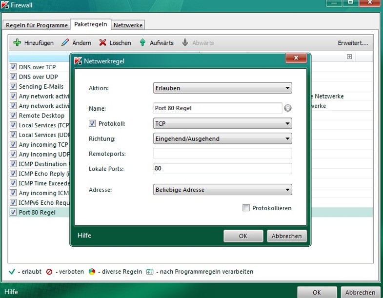

Nachdem ich doch endlich KIS 2011 nutzen möchte habe ich noch folgendes Problem:
Wenn dies einstelle
"Die Überwachung aller Netzwerkports einschalten
Hauptfenster --> Einstellungen --> Erweiterte Einstellungen --> Netzwerk --> „Alle Netzwerkports kontrollieren“ aktivieren [5]"
verliere ich an Downloadgeschwindigkeit. Wenn ich die Einstellung auf "ausgewählte Ports" lassen und den Port 80 deaktiviere habe ich volle Geschwindigkeit.
Gibt es eine Möglichkeit die Ports zu überwachen aber Port 80 als Ausnahme zu setzten. Hab mich ja schon probiert ( siehe Anhang) aber denke da habe ich was falsch eingestellt.
Edit:
Hat sich erledigt. Ich habe Firefox als Ausnahme gesetz und kann nund auch alle Ports kontrollieren lassen und trotzdem Fullspeed haben :D
mach mal bei heise.de einen Scan deiner Netzwerkports:
http://www.heise.de/security/dienste/portscan/test/go.shtml?scanart=1
Wenn du nicht gerade Glück hast und dein Router filtert eingehenden Traffic, dann dürfte dein Port 80 mit der von dir erstellten Regel sperrangelweit offen sein.
Lösch die Regel so schnell wie möglich! Wenn du den Port80 schon freigeben willst, dann nur für den Firefox und nicht als Paketregel für alle Programme; und auch dann niemals für eingehenden Traffic :freak: (immer nur "ausgehend (Datenverkehr)" wählen)
Gerade über Port 80 läuft fast alles im Netz; wenn du den von KIS nicht kontrollieren lässt, dann könntest du sämtliche Internet- und Netzwerkkomponenten von KIS genauso gut auch abschalten ...
