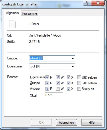

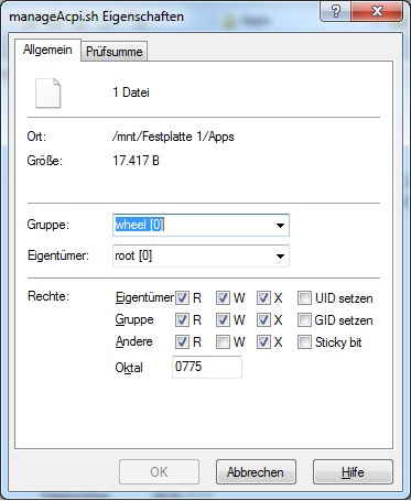

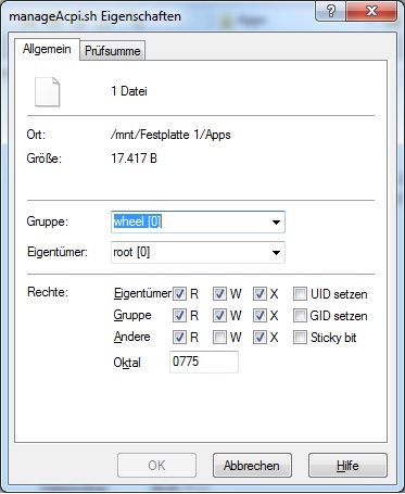

Nun zu meinem Problem: Wie es schon bei anderen der Fall war, fährt mein Nas, nachdem ich alle Netzwerkgeräte ausgeschaltet habe nicht in den S5 Modus. Es läuft die ganze Zeit weiter. Die WOL Funktion läuft tadellos. Momentan nutze ich das neueste Script 2.0-beta 1. Diese habe ich wie in der Anleitung auch soweit angepasst.

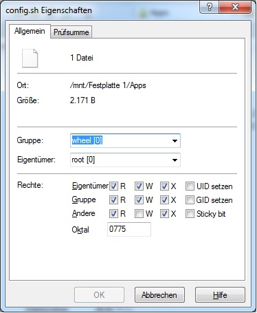

Auch die Rechte fürs Lesen/ Ausführen habe ich aktiviert.

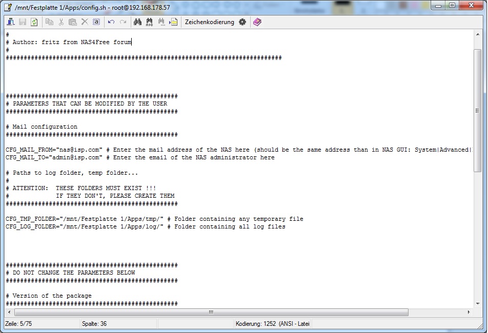

Auch die Einstellungen bei Nas4Free habe ich soweit vorgenommen wie empfohlen.

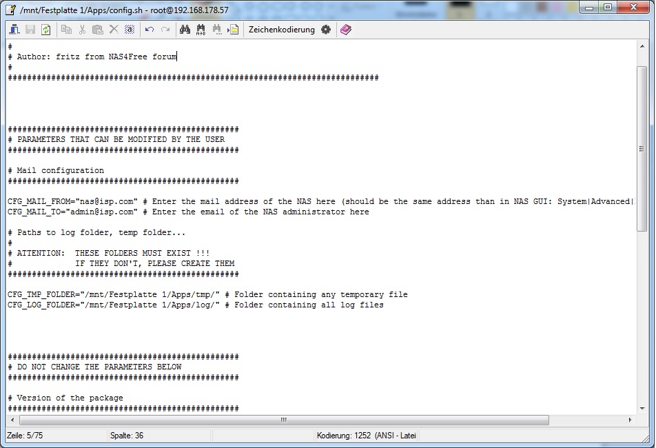

Das Befehlsskript sieht folgendermaßen aus:
/mnt/Festplatte 1/Apps/manageAcpi.sh -p 30 -w 300 -n 192.168.1.100,10,5 &
Diese IP ist gar nicht in meinen Netzwerkvorhanden. Daher sollte der Nas sich nach einiger Zeit auch ausschalten. Oder? Tut es aber nicht. Ich habe es auch schon mit der IP meines Rechners probiert und kam leider auch nicht zum Erfolg.
Hab ich vielleicht was vergessen oder irgendetwas falsch Angewendet? Und wofür steht eigentlich das & in den Befehlsskript? Nur aus Interesse her.

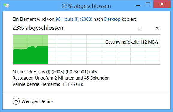

Das andere Problem: An sich läuft der Nas ganz gut mit einer schnellen Übertragungsratte. Doch schon zum zweiten Mal wurde die Datenübertragung von einer Externen USB 3.0 Festplatte über den PC zum Nas abgebrochen, weil Windows behaupt, dass das Netzwerklaufwerk (Nas) nicht mehr verbunden/vorhanden wäre. Direkt nach der Fehlermeldung konnte ich aber problemlos auf die Festplatte des Nas und über den Browser auf das Nas zugreifen. Letztendlich hat es schon funktioniert. Doch muss ich jetzt damit leben, dass so eine Datenverschiebung nicht immer stabil läuft oder wüsste einer woran es liegen könnte?
Es ist schon ärgerlich wenn man mehrere GB überträgt und dann kurz vorm Ziel ein Abbruch statt findet. :(

Hierzu kann ich leider wenig sagen, das es von vielen Faktoren wie deinem Router/Switch, deiner Netzwerkkarte usw. abhängen kann. Könnte auch ein Problem von deiner Windows-Installation sein. Ich würde auf jeden Fall mal die aktuellsten Treiber auf deinem PC installieren, sollte das Problem wieder auftauchen wäre eine exakte Fehlermeldung hilfreich (Screenshot o.ä.).

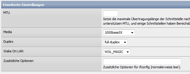

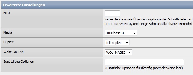

bzgl WOL: also wenn ich das NAS via -> System|Shutdown|Now herunter fahre, dann kann ich von meinem PC aus ein WOL MagicPaket Senden und er schaltet sich ein (sofern unter -> Network|LAN Management -> Wake On LAN -> WOL MAGIC eingeschaltet ist .. wenn das aus ist geht das gar nicht)
Wenn ich den Rechner nun in S3 (also Standby) setze mit dem Befehl "/usr/sbin/acpiconf -s 3" (und nichts anderes macht das Script von Fritz), dann kann ich das NAS nicht mehr via WOL aufwecken. Drum frage ich mich: muss ich der LAN Karte noch vor dem Standby einen Befehl geben damit er ab jetzt auf WOL reagiert? Die LAN Karte sollte alles können, siehe Spoiler

ich bin wohl nicht der Einzige der nicht aus S3 (Standby) Wake On LAN machen kann, aber aus S5 (Soft-Off) sehrwohl. Eventuell wird es ja mit dem 9.2er Kernel besser. Ist ja schon released, nur noch nicht in Nas4Free verfügbar.
