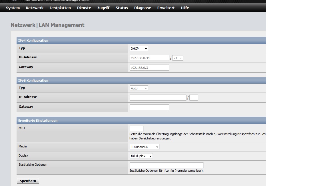

ich weiss auch nicht, warum der WOL Punkt fehlt, im BIOS gibt es auch keinen solchen Punkt.
Schade, ich habe hier nun ein WHS mit einem veralteten OS mit 4x1TB Platten und einem schicken Gehäuse und mann kann es nicht ordentlich nutzen.
Nas4free scheint mir schon die richtige Alternative zu WHS v1 zu sein, aber WOL ist ein entscheidender Punkt für ein NAS, jedenfalls für mich.
Was macht man denn nun mit einem solchen Gerät?
auf den Schrott? Irgendwie schade drum.
kann man das auch über ifconfig übergeben?

gigges91; schrieb:@ttf: Seltsam, dass bei dir der WOL-Punkt nicht angezeigt wird. V.a., da das ganze ja mit Home Server zu funktionieren scheint. Eventuell wird die Lan-Karte vom OS nicht richtig erkannt, im BIOS hast du ja die entsprechende Funktion aktiviert, oder?
meine derzeitige Anzeige
$ ifconfig
msk0: flags=8843<UP,BROADCAST,RUNNING,SIMPLEX,MULTICAST> metric 0 mtu 1500
options=c019b<RXCSUM,TXCSUM,VLAN_MTU,VLAN_HWTAGGING,VLAN_HWCSUM,TSO4,VLAN_HWTSO,LINKSTATE>
ether 00:26:2d:00:76:9a
inet 192.168.0.44 netmask 0xffffff00 broadcast 192.168.0.255
nd6 options=29<PERFORMNUD,IFDISABLED,AUTO_LINKLOCAL>
media: Ethernet autoselect (1000baseT <full-duplex,flowcontrol,rxpause,txpause>)
status: active
ipfw0: flags=8801<UP,SIMPLEX,MULTICAST> metric 0 mtu 65536
lo0: flags=8049<UP,LOOPBACK,RUNNING,MULTICAST> metric 0 mtu 16384
options=600003<RXCSUM,TXCSUM,RXCSUM_IPV6,TXCSUM_IPV6>
inet6 ::1 prefixlen 128
inet6 fe80::1%lo0 prefixlen 64 scopeid 0x8
inet 127.0.0.1 netmask 0xff000000
nd6 options=21<PERFORMNUD,AUTO_LINKLOCAL>
